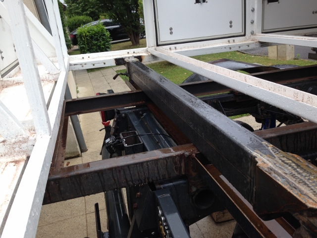

3 points, châssis fixe souple suivant les déformation du châssis du camion ou une autre idée : actuellement la tri-benne repose sur 2 traverses indépendantes (perpendiculaires aux longerons du camion) avec aux extrémités les 4 boules d'articulation. Je me demande si sur le même principe on ne pourrait pas construire 2 traverses perpendiculaires au longerons du camion, indépendantes, en acier à haute élasticité , puis fixer le châssis alu (plutôt rigide) aux extrémités extérieures et le faire reposer au niveau des longerons du camion sur des tampons caoutchouc? Du coup les 50cm de traverses débordant sur l'extérieur encaisseraient un peu les déformations et on pourrait peut-être remonter la tri-benne sur ces mêmes traverses. Un autre truc qui me semble pas mal sur la tri-benne actuelle ce sont 2 supports qui viennent s'appuyer sur les longerons du camion à mi-chemin entre les 2 traverses quand elle est très chargée (flexion de la benne). Ainsi on conserve une certaine souplesse et on peut quand même charger fort. Je vais dessiner ça et vous soumettre le plan...

Enfin eu le temps d'avancer sur le pépère.
Montage d'amortisseurs suspensions sport tarés sur mesure :
Amortisseurs ARR :
Amortisseurs AV :
Pas de soucis particulier au montage, sauf bien passer la tige de fixation basse pour les amortos avants au papier verre fin pour bien la nettoyer, le silentbloc passe au carat. Faut aussi un peu cogiter pour fixer les bonbonnes. Après un petit test routier et sur piste rapide, l'efficacité est au rdv et le pépère est transfiguré, sans parler du confort amélioré (plus de roulis) et le fabuleux gain en terme de sécurité avec un véhicule au guidage sain et réactif.
Pour les suspensions prochainement je monterai des boudins pneumatiques comme on l'avait fait sur le scam.
Pour la suite montage d'un schnorkel australien fourni par dreamteam car à martigues. Je ferrai quelques photos lors du montage.
On adapte aussi le cadre trayon du scam sur le système tri benne.
Pour les boules tri bennes, je prends ça chez mth hydraulique dans le 80.
