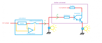

Re: 35S18DW
S'il est multi-plexé tu ne pourras pas brancher ta prise remorque sur le faisceau AR comme on le faisait dans le temps.
Car l'ordi surveille la consommation de chaque lampe et si ce n'est pas la bonne il coupe l'alimentation.
Sur certains véhicules si une ampoule claque l'ordi coupe l'alimentation mais si tu remets une neuve cela ne marche pas il faut passer par la valise pour déverrouiller l'alimentation.

Re: 35S18DW
A la page 47 du document ci joint, il y a le plan pour faire une attache remorque.
Pour le faisceau il faut prendre un boitier universel, ça coûte 50€

Re: 35S18DW
50€ les 8 transistors, c'est pas donné
Seb
Seb

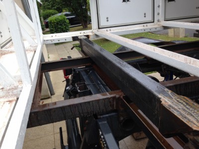

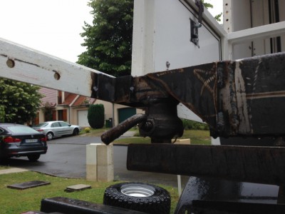

Re: 35S18DW
Comme on doit rapidement tracter j'ai commandé du tube hors de prix... Pour la nuance certainement que du S235 suffit mais au moins j'ai un certificat pour garantir la qualité de l'acier en cas d'homologation.
Sinon on commence à réfléchir au futur carrossage. L'hiver on gardera la tri-benne actuelle pour le bois et les chantiers puis pour la saison d'apiculture on va construire un plateau alu le plus léger et bas possible qui accueillera occasionnellement une cellule. Dans l'immédiat on le fait passer à la DREAL avec la tri-benne mais au final il sera homologué avec le plateau alu. La tri-benne servira que sur nos petites routes et sur terrain privé.
Va falloir se décider pour le type de châssis du plateau alu.
3 points, châssis fixe souple suivant les déformation du châssis du camion ou une autre idée : actuellement la tri-benne repose sur 2 traverses indépendantes (perpendiculaires aux longerons du camion) avec aux extrémités les 4 boules d'articulation. Je me demande si sur le même principe on ne pourrait pas construire 2 traverses perpendiculaires au longerons du camion, indépendantes, en acier à haute élasticité , puis fixer le châssis alu (plutôt rigide) aux extrémités extérieures et le faire reposer au niveau des longerons du camion sur des tampons caoutchouc? Du coup les 50cm de traverses débordant sur l'extérieur encaisseraient un peu les déformations et on pourrait peut-être remonter la tri-benne sur ces mêmes traverses. Un autre truc qui me semble pas mal sur la tri-benne actuelle ce sont 2 supports qui viennent s'appuyer sur les longerons du camion à mi-chemin entre les 2 traverses quand elle est très chargée (flexion de la benne). Ainsi on conserve une certaine souplesse et on peut quand même charger fort. Je vais dessiner ça et vous soumettre le plan...

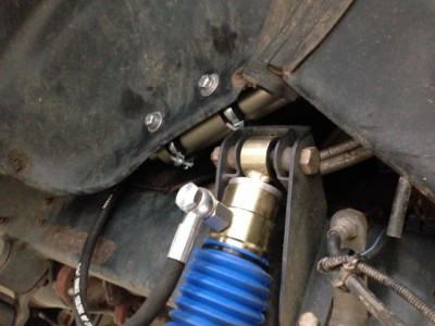

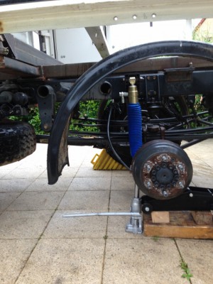

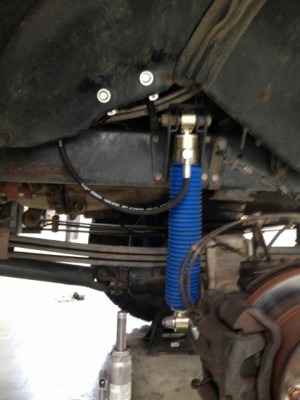

Re: 35S18DW

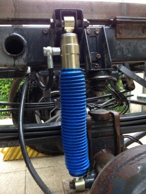

Slt,
Enfin eu le temps d'avancer sur le pépère.
Montage d'amortisseurs suspensions sport tarés sur mesure :
Amortisseurs ARR :
Amortisseurs AV :
Pas de soucis particulier au montage, sauf bien passer la tige de fixation basse pour les amortos avants au papier verre fin pour bien la nettoyer, le silentbloc passe au carat. Faut aussi un peu cogiter pour fixer les bonbonnes. Après un petit test routier et sur piste rapide, l'efficacité est au rdv et le pépère est transfiguré, sans parler du confort amélioré (plus de roulis) et le fabuleux gain en terme de sécurité avec un véhicule au guidage sain et réactif.
Pour les suspensions prochainement je monterai des boudins pneumatiques comme on l'avait fait sur le scam.
Pour la suite montage d'un schnorkel australien fourni par dreamteam car à martigues. Je ferrai quelques photos lors du montage.
On adapte aussi le cadre trayon du scam sur le système tri benne.
Pour les boules tri bennes, je prends ça chez mth hydraulique dans le 80.
a+
Amortisseurs ARR :
Amortisseurs AV :
