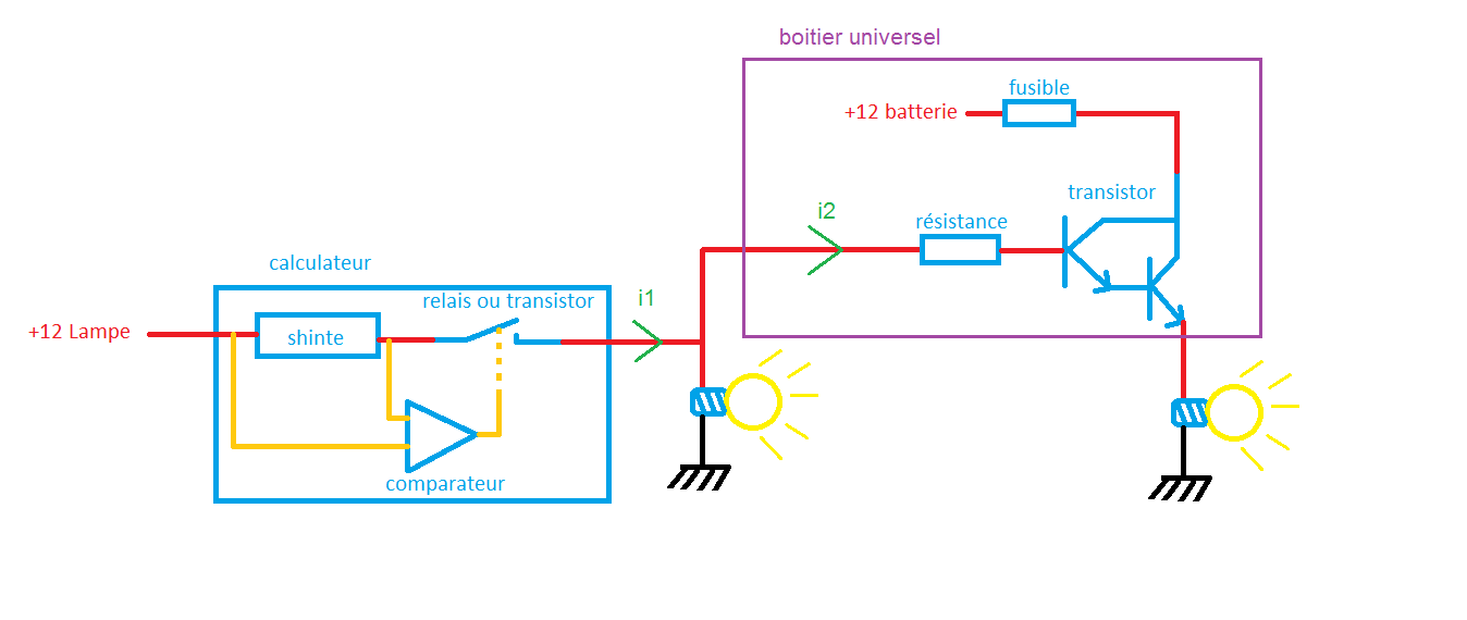

Re: 35S18DW
S'il est multi-plexé tu ne pourras pas brancher ta prise remorque sur le faisceau AR comme on le faisait dans le temps.
Car l'ordi surveille la consommation de chaque lampe et si ce n'est pas la bonne il coupe l'alimentation.
Sur certains véhicules si une ampoule claque l'ordi coupe l'alimentation mais si tu remets une neuve cela ne marche pas il faut passer par la valise pour déverrouiller l'alimentation.

Re: 35S18DW
A la page 47 du document ci joint, il y a le plan pour faire une attache remorque.
Pour le faisceau il faut prendre un boitier universel, ça coûte 50€

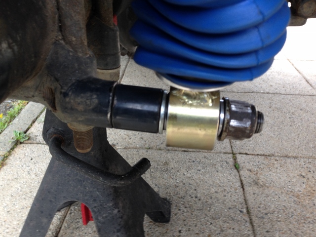

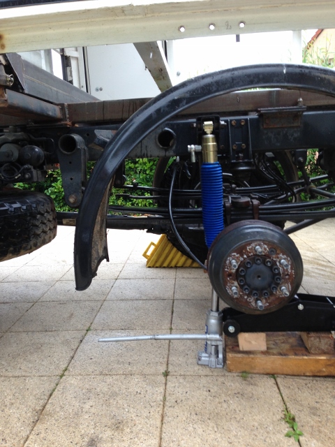

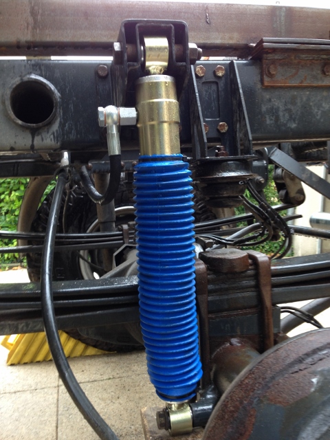

Re: 35S18DW
Slt,
Enfin eu le temps d'avancer sur le pépère.
Montage d'amortisseurs suspensions sport tarés sur mesure :
Amortisseurs ARR :
Amortisseurs AV :
Pas de soucis particulier au montage, sauf bien passer la tige de fixation basse pour les amortos avants au papier verre fin pour bien la nettoyer, le silentbloc passe au carat. Faut aussi un peu cogiter pour fixer les bonbonnes. Après un petit test routier et sur piste rapide, l'efficacité est au rdv et le pépère est transfiguré, sans parler du confort amélioré (plus de roulis) et le fabuleux gain en terme de sécurité avec un véhicule au guidage sain et réactif.
Pour les suspensions prochainement je monterai des boudins pneumatiques comme on l'avait fait sur le scam.
Pour la suite montage d'un schnorkel australien fourni par dreamteam car à martigues. Je ferrai quelques photos lors du montage.
On adapte aussi le cadre trayon du scam sur le système tri benne.
Pour les boules tri bennes, je prends ça chez mth hydraulique dans le 80.
a+
Amortisseurs ARR :
Amortisseurs AV :
a+
