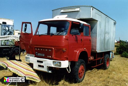

Salut les possesseurs de trm 4000,
Alors, vous en êtes ou dans l'avancement de vos projets
Deux petites photos trouvées sur le NET:
A bientôt
A bientôt
