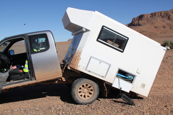

j-loo a écrit :hihi, c'est peut être pour eviter tout ses problèmes de contraintes que "gallin socodes" (concepteur de vehicules incendie) ne s'est pas trop "embété" pour le pivot sur mon camion !! :mrgreen: :mrgreen: j-loo :wink:
posé, posé ... posé ?
vraiment ? je rêve !... regarde bien, il y a bien quelque chose qui attache les deux partie ...
sinon en cas de renversement il se passe quoi ?
non non, rien n'attache les deux parties !! si ce n'est les points fixe à l'arriere !!
j'avoue que je n'avais jamais vu ca, et que c'est une chose qui m'a fait tiquer !! mais ... :shock:
j'ai etait le 1er etonné, et pourtant j'ai fais, pas souvent certe, un peu de piste très trialisante et n'ai pas perdu ma citerne pour autant !! :shock: :roll:
(en même temps je roule citerne vide: moins de risque de la perdre; et même si celle ci devait être pleine: le centre de gravité d'une citerne reste bas ! :P )
de plus la fixation arriere, malgres qu'elle ne soit fixé qu'avec quelques boulons de 12, empeche tous deplacement de la cuve de gauche à droite et le pivot reste libre de bouger comme il le veut !! pas de risque de "vrier" la cuve ......
il y a sûrement un point de rupture mais je ne l'ai pas atteint jusqu'a maintenant, même dans des gros devers !! (heuresement pour moi, serais pas fier tout seul avec ma cuve en vrac au milieu des montagnes qui me surplombent quand je vais y faire degourdir les roues de mon PitiCon) :roll:
alors je dis pas que c'est ce qu'il y a de mieux, mais c'est comme ca que c'est fait sur mon cam !!
les deux points fixe sont au niveau de l'essieu arriere (on le voit sur la photo plus bas)
et que je compte reutiliser se système quand je mettrai une cellule !! (mais je mettrai sûrement une bride ou un cyllinbloc au niveau du pivot plutôt que rien dutout, histoire de me rassurer ! parce que c'est vrai que cela semble faible comme idée quand même de rien mettre !?!) :roll:
d'autre part, pour installer une cellule, il faudra mettre un faux châssis bien rigide tout de même, puisque une citerne n'en a pas ! (la citerne est très rigide, elle constitue, de part sa structure interne de tôle soudées son propre faux châssis, chose impensable avec une cellule du genre "caisse demenagement"

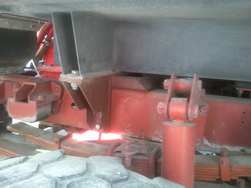

voila donc la seule chose qui relie une cuve de 2T (une fois remplie d'eau) à mon châssis !!?? 4 boulons de 12 ?!<br />2 points fixe sur l'essieu arriere !!

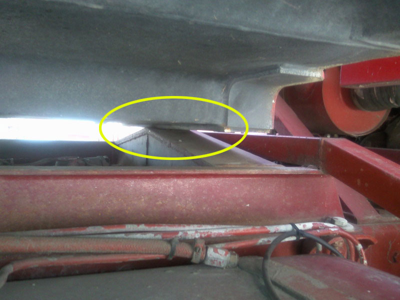

et revoila le pivot, qui se trouve derriere la double cab;<br />donc presque au milieu du shassis<br />juste posé, aucun bridage !?

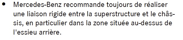

De l'eau pour votre moulin:
Prendre un modèle théorique absolu et lui appliquer les torsions que l'on veut, pourquoi pas, mais cela ne reflêtte pas la réalité, ça ressemble plutôt à ça: :lol:
Ce qui me fait dire: Rechercher la "fibre naturelle" c'est bien... la fumer peut donner des résultats que l'auteur ici ne peut cautionner...
Si une poutrelle en C a un axe de torsion passant pas son centre, ce n'est pas le cas d'un châssis, qui possède des traverses de renforts, généralement de type simple, en X, ou en tube (carré ou rond). Les fabricants font en sorte que l'axe de torsion du châssis se trouve donc sur le haut de celui-ci.
Si ce n'étant pas le cas, comme le prétend New-One, alors il y aurait effectivement un mouvement de compas, explosant TOUS LES systèmes de faux châssis connu.... (même le système de G-loo montrerait les marques de la course de son pivot libre, ce qui n'est pas le cas...)
On saurait alors très vite ce qui ne fonctionne pas.... Or hormis les systèmes par goussets multiples (rigides) ou avec systèmes semi-souple (type ressorts, boudins, belleville etc...) ou l'on a vu des cas de casse (ici même), le système ne pouvant absorber les trop fortes contraintes (prévu pour des utilisations soft),
tous les autres systèmes, au niveau de l'absorption de la torsion, donnent des résultats valables.
La question de la stabilité est une autre histoire!
Dans les directives de carrossage, on trouve des informations très intéressantes, adaptée aux utilisations!
On y apprends avec logique qu'un faux châssis prévu pour une grue ne sera pas fabriqué et fixé la même chose que pour une citerne (châssis autoportant!), ni même qu'un benne qui bascule ou qu'un carrosserie fourgon (aah).
Les systèmes d'attaches ne serons pas les mêmes non plus pour une utilisation route ou terrain.... :roll:
Je vous laisse aussi le soins de lire les chapitres recommandant une dureté d'amortissement en fonction de la charge, et l'utilisation d'une barre anti-roulis adaptée :roll: :idea:

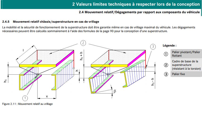

Cas d'étude:

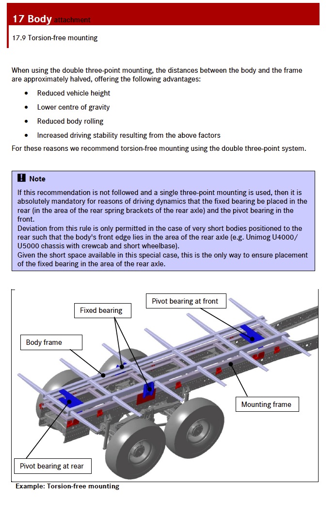

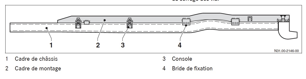

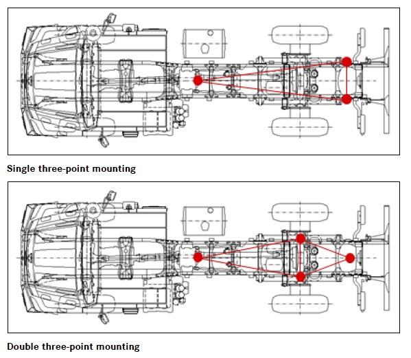

Pour prendre un cas d'étude, voici l'exemple du Zetros de MB, qui possède un châssis d'architecture PL classique, mais avec une forte torsion (camion TT)
Bien que MB détail la gamme de fixation classique (fixe à goussets, à goussets avec absorption etc..), MB recommande pour le TT un système libre de torsion (tiens donc :lol: )
Deux montages sont préconisés... le premier étant limité à une géométrie (New One tu vas pas aimer) et très peu recommandé...
Le deuxième fortement recommandé (New One tu vas pas aimer...), où on voit très bien les pivots dans l'axe du châssis avec mouvement sensdessusdessous :roll: :mrgreen: et triangles isocèles :roll: de même longeur et j'en passe... non sérieux...
montages recommandés par MB, le trois pas avec pivot AV (sous réserves) et le 4 points fortement recommandé!

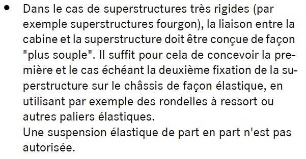

et pour la littérature:
Pour les non anglophones il est dit:
lors de l'utilisation d'un 4 points (nommé ici double 3 points) la distance entre le châssis et faux châssis est approximativement divisé par deux, offrant les avantage suivants:
- réduit la hauteur du véhicule
- descend le centre de gravité
- réduit les mouvement de roulis
- augmente la stabilité de conduite du aux facteurs si dessus....
Pour la note en violet, je vous laisse traduire. :roll:

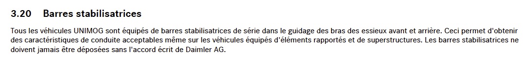

deniba a écrit :avec une barre anti-roulis sur l'essieu arrière sur la route, sans barre anti-roulis sur l'essieu arrière en TT (avec des ressorts souples et de bons amortisseurs bien sûr ...)
Et ça c'est bien le conseil que je m'abstiendrais de donner. Je ne connais pas ton camion mais je peux bien imaginer que prévu pour une charge élevée, il reste stable sur route en roulis mais reste relativement confortable grâce au ressorts sur piste. Ce qui ne serait pas du tout le cas pour des lames par exemple.
La technique de ressorts/lames dures ou d'amortisseurs conséquent jouant le rôle de barre anti-roulis est courante... mais c'est faire jouer à ces organes un rôle pour lequel il ne sont pas prévus. Les ressorts seront trop durs en TT, les amortisseurs inefficaces en dévers...
Bien que je puisse imaginer que ce compromis te convienne, retirer la barre anti-roulis et la remettre doit être fastidieux non?
Et quid des successions de franchissement et de piste rapide, dans le désert par exemple?
Pour bien faire il faudrait pouvoir utiliser des ressorts et une barre plus souple prévus pour une charge plus légère certainement disponibles au catalogue Benz...

Il n'y a pas, raisonnablement, de fléchissement (dans la longueur) des châssis. Beaucoup de pivots 4 points (et 3 d'ailleurs) sont montés sans silent bloc (le pivot hein!). Si ce que tu avances était juste, tout exploserait. Or on ne recense pas ici, ni sur le web à ma connaissant, des bris de pivot.
Merci pour la suggestion de construire des maquettes que je te soupçonne d'avoir effectivement construit :wink:
J'admets que tes théories sont juste pour ta maquette, mais elle ne représente pas de cas réels.
new-one a écrit :La complexité des déformations dans une fixation en losange me paraissent rédhibitoire pour en fabriquer un moi même, il faudrait des points de fixation (aussi bien les fixes que les pivots) avec des libertés tri-dimensionnelles que je suis bien incapable de calculer et de réaliser
Pourtant aucun des nombreux exemples de pivot 4p existant n'ont cette liberté tri-dimensionnelle que tu sembles dire comme indispensable, et aucun constructeur (MB, IVECO, MAN...) ne l'évoque.... tous des crétins ignares??

new-one a écrit :de ce que j'en ai vu les ressorts AR sont plus costauds que ceux de devant... j'oserai dire qu'à l'AR ça va ressembler à une suspension genre "cales en bois"
C'est le problème de tous les PL prévus pour de lourdes charges transformés en CC (avantage au C1).
Vouloir conserver cette dureté de suspension comme anti-roulis est une bêtise, ça restera un tape-cul qui finira par détruire toute cellule/aménagement.
Peu importe le nombre de pivots, de points, ou de silent-bloc.
Il faut adapter la suspension/ant-roulis à la charge...

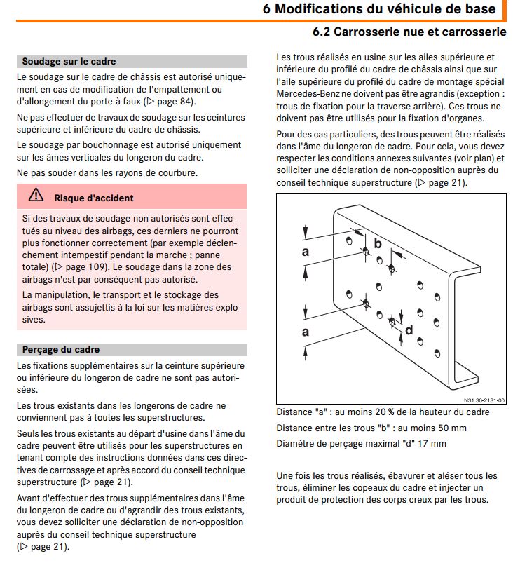

- Il existe une littérature abondante de la part des constructeurs, il serait peut-être bon de la lire avant de faire des théories trop fumeuses.
(les directives de carrossage pour l'unimog font 446 pages, bonne lecture 8) :lol: )
https://bb-portal.mercedes-benz.com/tec ... 701_fr.pdf
Pour le zetros:
https://bb-portal.mercedes-benz.com/tec ... 112_en.pdf
Chez Iveco:
http://ibb.iveco.com/Body%20Builder%20I ... -%20FR.pdf
etc...

Allez j'y vais de ma contribution concernant la fibre neutre.
Effectivement dans le cas d'un montage losange ou deux fois trois points il n'est pas nécessaire d'aligner le point de pivot avec l'axe de la fibre neutre. Oui il y a bien un décalage qui va se faire lors de la torsion proportionel avec la différence d'alignement mais comme il se fait dans un sens d'un coté et dans l'autre sens de l'autre coté l'alignement avec le pivot central ne bouge pas. Bien sûr il faut que la distance entre les pivots externes et l'axe central soit identique ainsi que la différence d'alignement avec la fibre neutre.
Ce qui semble être le cas sur la photo de l'Ivéco noir.

Bon les gars... pour ma part, je donne pas mal de crédibilité à Mercedes et son Unimog !
=> Je vous invite à regarder la page 89, de l'url mise à notre disposition par Léoduro:
Je vous mets ci dessous un croquis (capture d'écran) de cette page 89.
Vous verrez toutes les directives pour le positionnement des points d'ancrage d'un montage 3 points.
La "référence" (MB-Unimog) décri le montage/positionnement préconisé!
Après... chacun fait ce qu'il veut...

Dans le dessin de droite (châssis vrillé) il manque le désaxage du pivot vers la gauche puisqu'il va se déplacer sur un arc de cercle dont le centre est sur la fibre neutre et le rayon égal à la distance du pivot à la fibre neutre. Plus le pivot est haut plus il va se désaxer à gauche (sur le dessin) pour une même angulation de vrillage.
Bruno :D , il me semble que, quels que soient le nombre de pivots (1 ou 2) et quel que soient leurs positionnements longitudinal ce comportement résulte de la géométrie contre laquelle je ne suis pas en mesure de lutter... :D Même si je me sui gouré, pas bien vu comment été fait celui de l'Iveco sur la photo, ça ne change rien à ce que nous pouvons comprendre prrrrrrrésentement et à ce que je raconte depuis un certain temps.
Sur ce dessin on voit qu'il est très facile de descendre le pivot au niveau de la fibre neutre, ça ne complique pas du tout la construction. Donc, si on a à réaliser un tel montage je pense (ce n'est qu'un avis perso... :) :D :lol: ) qu'il serait dommage de ne pas le faire.
Que d'autres aient fait différemment, sûrement (j'en ai vu plein...) mais c'est ce que je ferais sans hésiter et ce que je conseille (quand même...)

Donc Mercedes se plantent?? :roll: :lol: Rhaa les coquins! Ils devraient t'engager!!
J'avais mis un certain nombre de ?? en pensant que certains feraient quelques recherches avant d'argumenter...
Je me suis planté :lol: :lol: :lol:
Je l'avais vu écrit noir sur blanc dans mes recherches à l'époque, mais je ne retrouvaient pas le document.
Bernard-52 nous trouve des dessins, encore mieux, royal! Mais apparemment pas suffisant... :cry:
Pourtant j'aurais été prêt à aller tordre de petites règles en plastique...
Trêve de plaisanteries...
La littérature MB est vraiment conséquente et plutôt bien foutue (j'imagine les hordes d'ingénieurs, ça qui me rassure quand je vois le prix de l'engin).
Bien que New-One en fasse fi d'un revers de main, je vous encourage à lire, les plus ouverts pourraient y apprendre des choses :lol: fouet
(notamment qu'on peut souder sur le châssis :roll: , l'emplacement des encrages :roll: , la modification des suspensions obligatoire :roll: ...)
Allez, en vrac quelques extraits... notamment pour ceux qui se diraient qu'ils ont un faux châssis à goussets et qui se demandent s'ils doivent tout jeter
(courage les gars, on est là! :P )
moments choisis: :roll: 8)
limpide
limpide
option numéro 1, le faux châssis à goussets, avec points fixes sur l'essieux arrière.<br />Reservé aux châssis relativement rigide et aux faux châssis taillés en conséquence! (fortes contraintes sur le FC!)
Et pour la route, une spéciale Deniba (qui je le sens va écrire à Daimler! :wink: :D )
vous noterez le &quot;acceptable&quot; qui décrit si bien cette caractéristique des Unimog<br />;-)
vous noterez le "acceptable" qui décrit si bien cette caractéristique des Unimog

... Toujours chez Mercedes,
Voici les règles à suivre quand on doit percer un châssis...
tu as raison, je vais leur écrire !
et je vais inviter ces messieurs à un essai routier et TT sans la barre arrière ...

Haârr... ça devient de plus en plus rigolo... Vu le temps qu'il fait autant se distraire et essayer d'apporter avec bonne humeur quelques petites briques sur le chantier :D
En France il est strictement interdit de percer, meuler, souder sur un châssis sans l'accord préalable du constructeur et un passage à la DREAL. Une fois de plus j'essaie de rester dans une logique "primaire", sécurisante si possible. J'en connais qui ont scié le châssis pour le rallonger (pas sur un 4x4) et c'est solide...
Leo ne te prive pas de te moquer (j'aime bien le pick up avec le châssis "légèrement fléchit") par ces temps moroses un peu de distraction fait du bien :D

Donc... le pivot placé au dessus de la fibre neutre va basculer à gauche, qui dit le contraire ? et pourquoi ne le ferait il pas ?
Le schéma où un voit un très long châssis avec double essieu concerne quel camion du forum ? :lol: L'option présentée se conçoit très bien pour un très long châssis avec une charge loin de la cabine, peut être une semi sur ce dessin.
