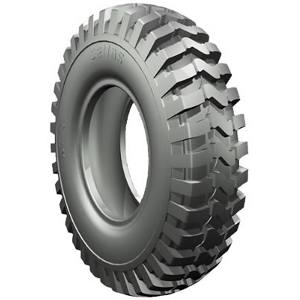

C'est tendre et il doit falloir faire attention en roulant vite et sur le mouillé, mais alors bonjour les crampons!

Pour jouer dans la boue c'est top!

J'en ai pour mon 4X4 Mercedes qui est bien moins lourd environ 2T
Ca s'use assez vite, c'est bruyant et ca tient pas trop le cap à haute vitesse.
Mais dans la boue c'est royal.
Daniel le président du clup interTP3 en avait sur son TP3 et en été assez content.
Ils existent en différents indices de charge
On parle bien de ce profil:

Bon, d'après vos dire il sont aussi bruyants et tendres à l'usure que les michelin XZL, le prix change "juste de moitié" :mrgreen:
