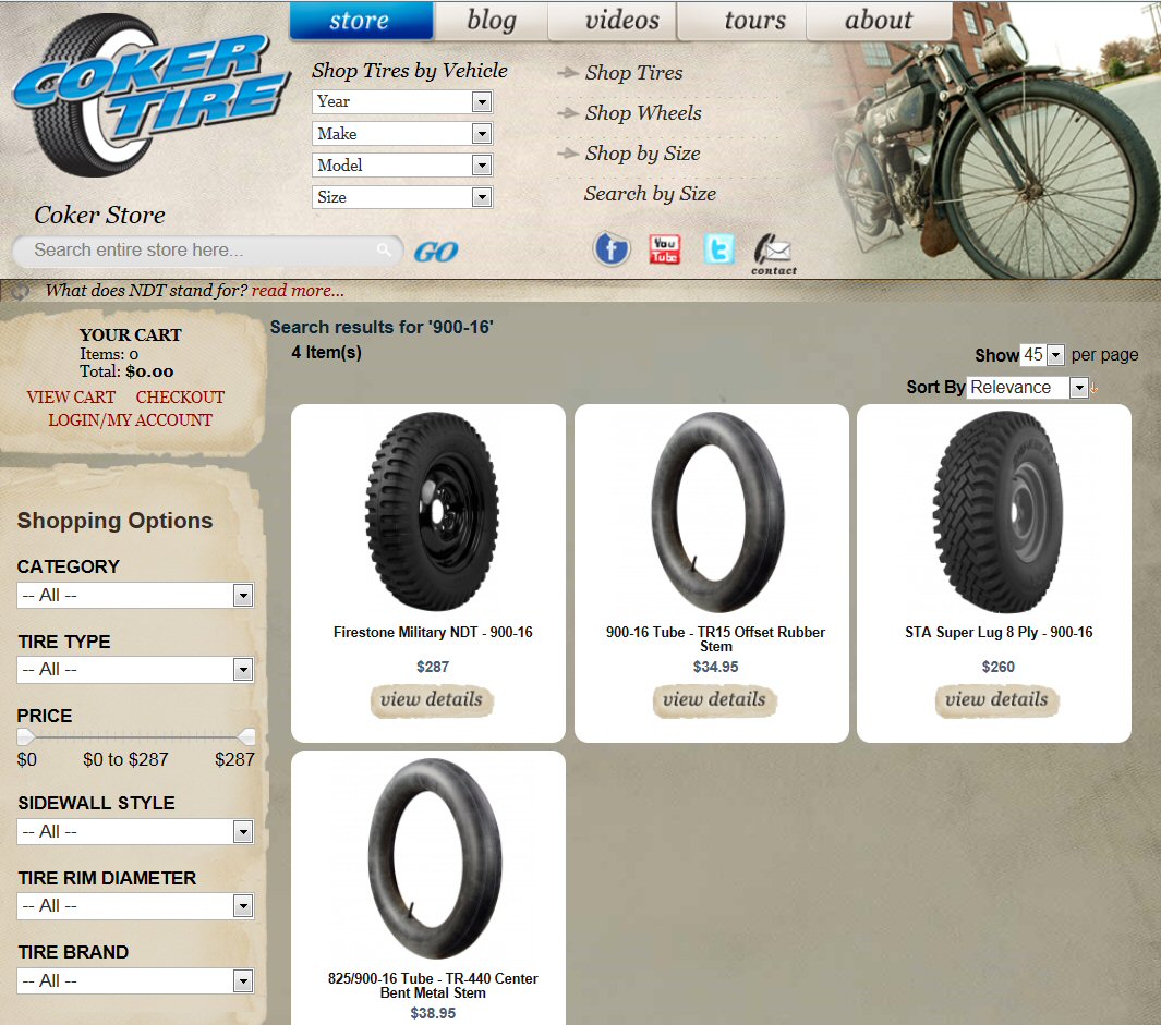

http://www.cokertire.com/
Je ne connais pas ... J'avais demandé un prix mais le transport jusqu'à un revendeur européen c'était hors de prix (quoique maintenant vu la rareté d'un bon pneu 9R16).
