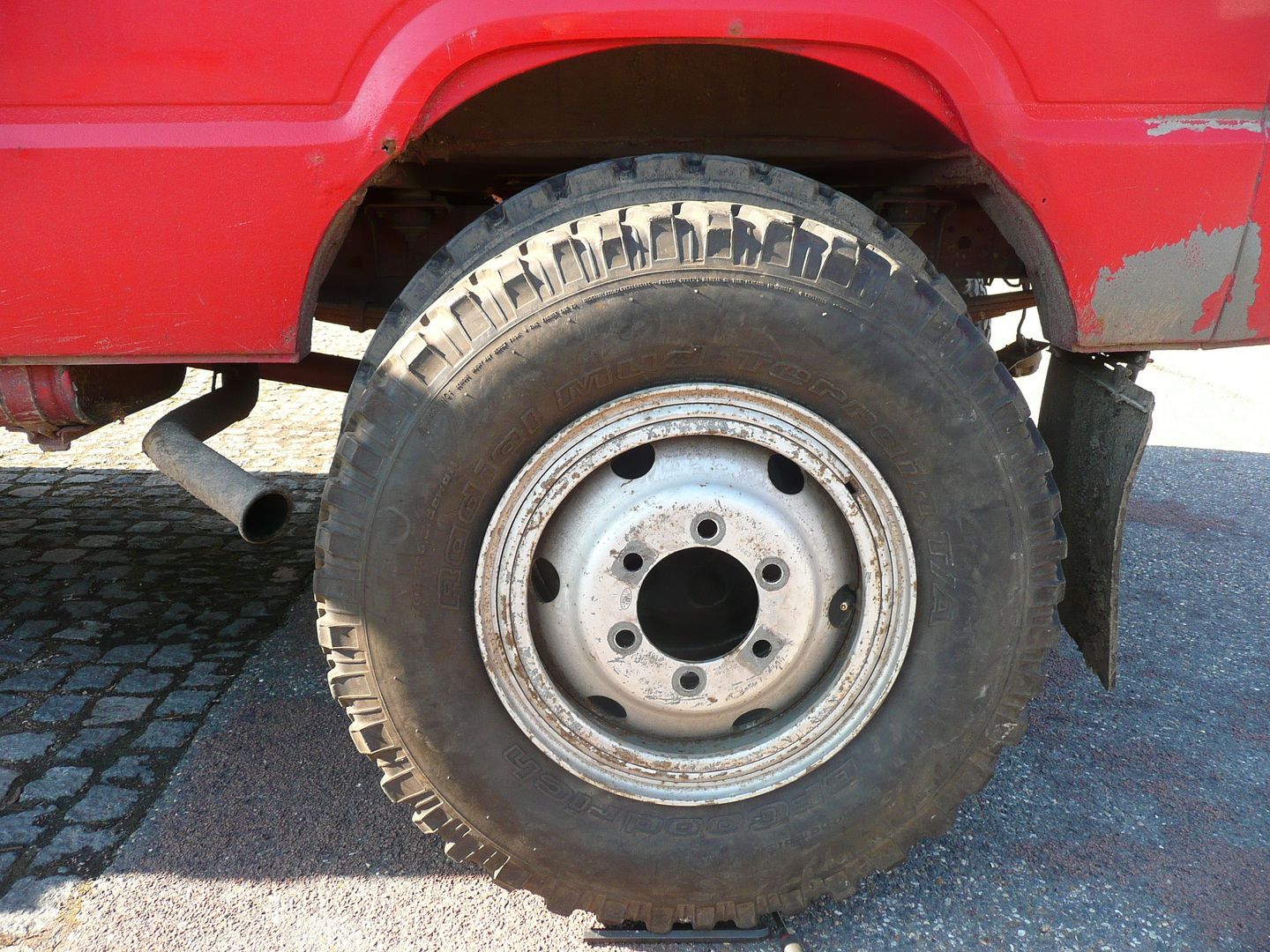

J'ai des BF-Goodrich MUD/AT depuis 1 an sur mon galloper et c'est mon véhicule principale avec ces pneus toutes l'année, j'ai fait dans les 40.000 km avec autant dans les bois que sur autoroute et pas de problème sur neige ou pluie, hormis quand je suis en 4x2 (c'est à dire propulsion) sur neige ou pluie la c'est sur c'est une autre conduite (mais sa c'est tout les 4x4 :wink: ).
sur la photo ils ont les km indiqué ci-dessus (vraiment à peine usée, je suis même pas sur d'ailleurs de les avoir usée avec 40.000km)

Messages : 5919
Re: DIMENSIONS PNEUS
ça laisse rêveur quand je vois le peu de kilomètres effectués avec mes anciens 900x16 (XL) :shock:
J'aimerais quand même avoir un retour sur la vitesse d'usure de 900x16 neufs car je n'ai jusqu'à présent monté que des occasions et là on ne sait jamais vraiment s'ils n'ont pas trainé un peu longtemps au soleil.
En même temps je dis des conneries, j'ai monté un train neuf une fois en fait, il faudrait que je retrouve le kilométrage que j'avais à l'époque pour avoir une idée précise de la distance parcourue avec...
Messages : 20724
c'est ton train avant qui les bouffent ?
peut être une géométrie foireuse ?
ce sera peut être mieux depuis la réfection de ton pont avant si ça a été réglé correctement.
je doute que mes mud fassent 40 000km sur l'iveco remarque..ils sont déjà pas neufs.
