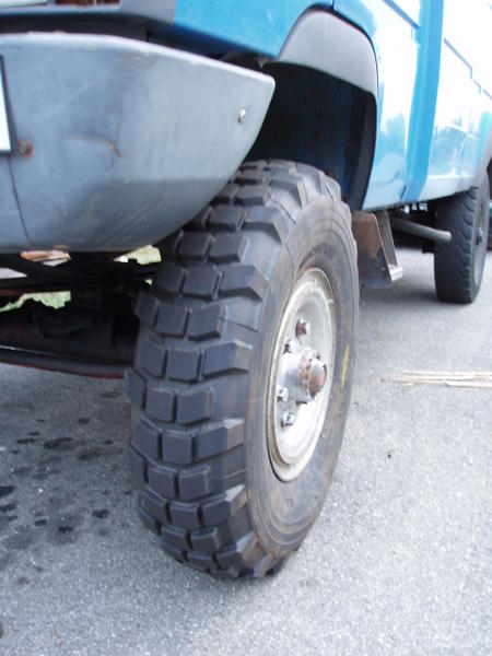

Voilà mes pneus:
Michelin XL 9.00R16
usure: environ 50%
diam. maxi: 905mm
largeur flanc: 210mm
largeur bande roulement: 205mm
PR: flanc 1ply acier, bande de roulement 4 plies acier
Michelin XL (mixte/sol meuble, boue/sable)
