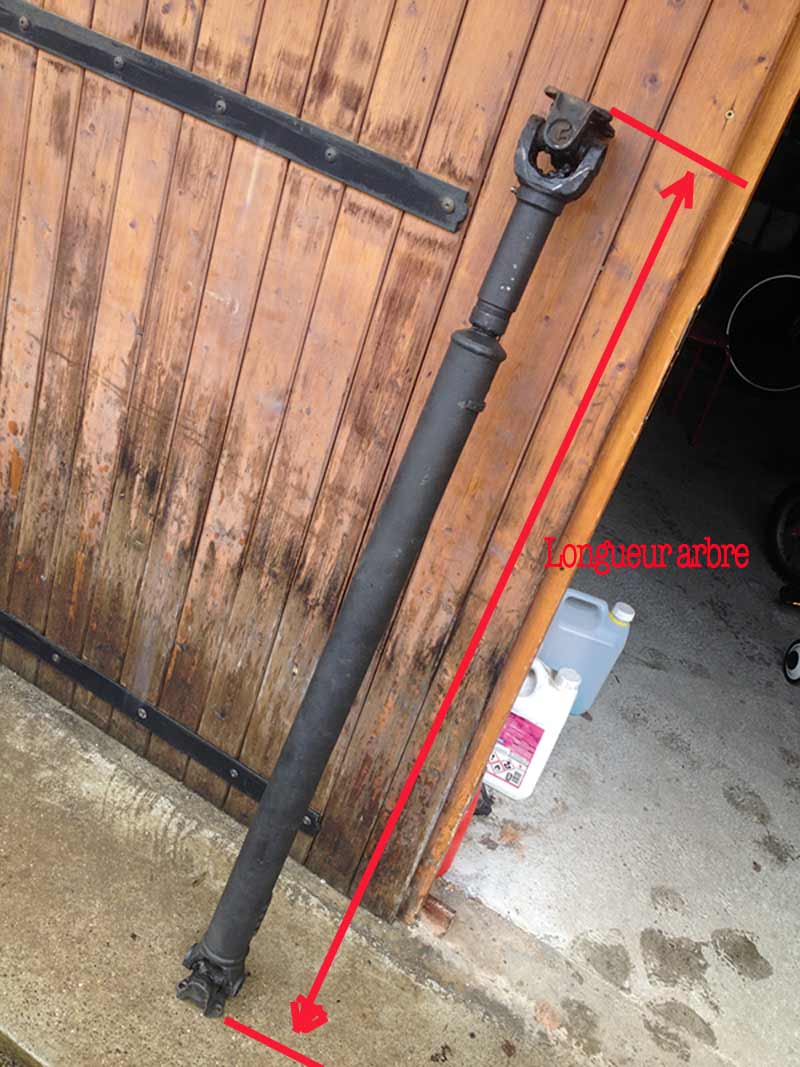

J'ai aussi un pont renault ... donc j'ai mesuré la longueur:
Longueur mini: 129.5 cm
Longueur maxi: 139 cm
Si cela peut t'aider .... pour le reste je n'ai pas le camion sous la main !

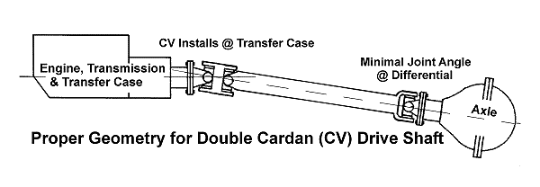

Je me demande sur les B, si on met un double cardan à l'avant on ne pourrait pas éventuellement changer l'angle de chasse du pont, l'augmenter ou le supprimer pour voir si les roues vibrent moins.
Cf : viewtopic.php?f=3&t=2241&p=19574&hilit= ... d36#p19483
- Nomade où es tu ?
- Messages : 2271
Re: Jeu dans les canelures de la transmission avant
Hello Bastien!
Un double cardan est homocinétique sur lui même, il ne rendra pas l'arbre sur lequel il est monté homocinétique avec un autre cardan simple
En clair un arbre a 3 cardans (un double et un simple) devra avoir son cardan simple aligné , sans angle, donc homocinétique, et le double lui, acceptera les angles de travail en restant homocinétique avec lui même.
C'est clair ce que j'ai dis?
- Messages : 4093
Oui très clair limpide, le simple droit le double encaisse l'angle.

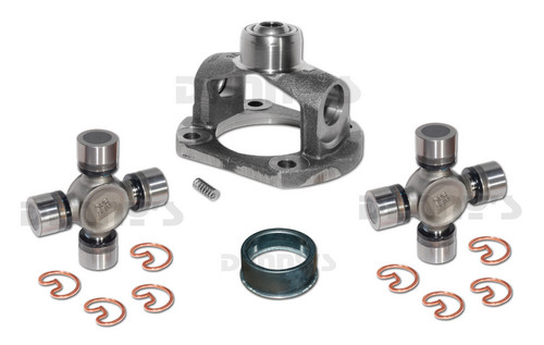

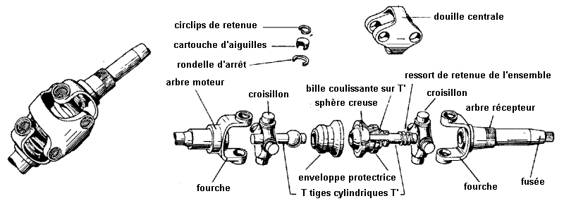

Deux cardans doubles impossible ça ne tournerait pas rond ? Je me demande d’ailleurs toujours comment ça tiens en place un arbre avec un double cardan... Je veux dire comment l'arbre tiens suspendu en l'air avec ce bazar articulé dans tout les sens...
- Messages : 3321
Les deux cardans sont solidarisées par une rotule.
- Messages : 4093
Pas très visible cette rotule...
Invisible ici :
Là voila ici elle se voit bien, du coup oui on comprend comment ça tiens en l'air :
Sources : http://philippe.boursin.perso.sfr.fr/pdgtran1.htm

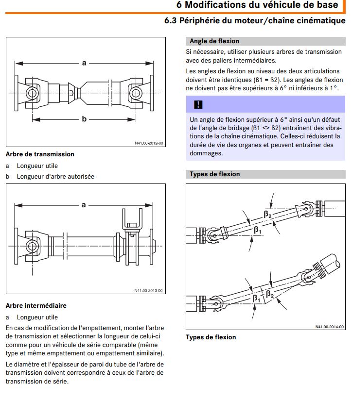

Pour les vibrations, je viens de trouver cette préconisation de Mercedes pour son Vario:
https://bb-portal.mercedes-benz.com/tec ... rio_fr.pdf
Il est super important que les angles respectifs soient respectés !

Mais cette maladie systématique semble quand même bien curieuse!
Bonne route!
