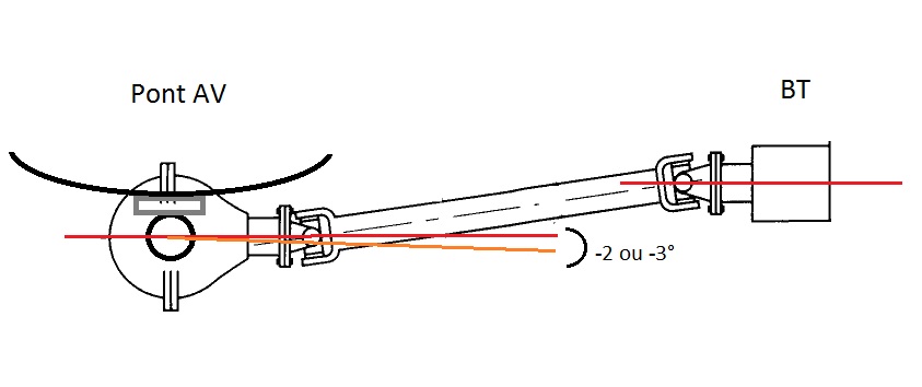

comme tous les montages sont un peu différents, je n'ai pas pris la peine de mesurer les angles pont // BT.
Cependant, sur le mien (pont Hurth) il y a une légère différence angulaire, du genre :
De ce que j'ai pu comprendre, c'est que lorsque l'arbre est entrainé par la BT, le couple fourni aux roue fait que cet angle est rattrapé grâce à une légère rotation du pont AV.
(j'ai mis " - " mais peut-être que c'est " + " je ne sais plus trop :oops: )

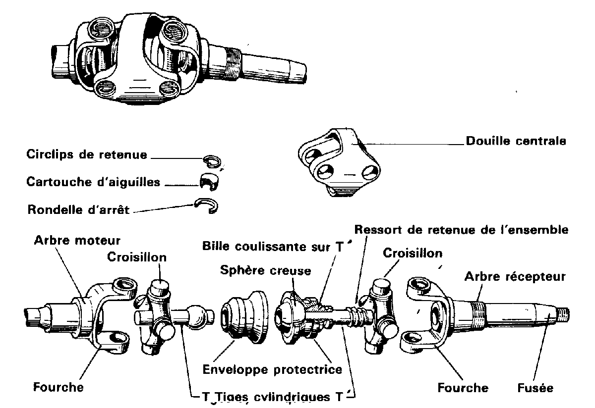

Hello Bastien!
Un double cardan est homocinétique sur lui même, il ne rendra pas l'arbre sur lequel il est monté homocinétique avec un autre cardan simple :!:
En clair un arbre a 3 cardans (un double et un simple) devra avoir son cardan simple aligné , sans angle, donc homocinétique, et le double lui, acceptera les angles de travail en restant homocinétique avec lui même.
C'est clair ce que j'ai dis?

Re: Jeu dans les canelures de la transmission avant
Oui très clair limpide, le simple droit le double encaisse l'angle.
Deux cardans doubles impossible ça ne tournerait pas rond ? Je me demande d’ailleurs toujours comment ça tiens en place un arbre avec un double cardan... Je veux dire comment l'arbre tiens suspendu en l'air avec ce bazar articulé dans tout les sens...
Messages : 3300
Message par Bruno Jordan »
Les deux cardans sont solidarisées par une rotule.
Messages : 4029
Nom de Famille : Debucquoi
Prénom(s) : Sébastien
Pas très visible cette rotule...
Invisible ici :
Là voila ici elle se voit bien, du coup oui on comprend comment ça tiens en l'air :
Sources : http://philippe.boursin.perso.sfr.fr/pdgtran1.htm

Pour les vibrations, je viens de trouver cette préconisation de Mercedes pour son Vario:
https://bb-portal.mercedes-benz.com/tec ... rio_fr.pdf
Il est super important que les angles respectifs soient respectés !
