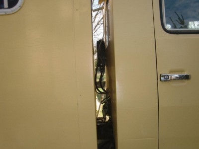

ja i bien aime le recyclage de chambre a aire geantePacha a écrit :Bonjour et Bienvenue
Tu trouveras ici viewtopic.php?f=4&t=1948 pas mal d'inters à ce propos avec diverses solutions envisagées et/ou montées...![]()
Pour la distance à respecter, tout dépend de ton camion et de la "souplesse" de son châssis qui se vrille en TT ou sur route sinueuse.
Bonne lecture !!

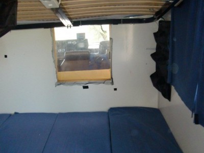

sur le mien, je n'ai rien mis, une vitre coulissante sur la cabine et une autre sur la cellule, l'espace entre les deux est faible, une petite goutière pour dévié la pluie et voilà, en plus je peut laisser la fenêtre ouverte sans que quelqu'un puisse passer.

oui c'est assez grand, on s'en sert surtout pour passer les sacs de la cellule dans la cabine.

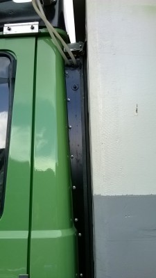

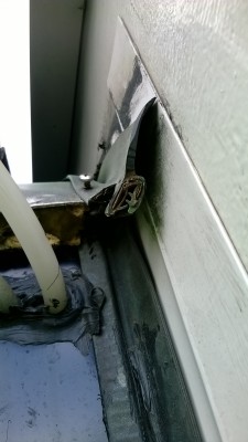

J'arrive un peu tard, mais pour info, mon cam a une porte sur la cellule, et tout l'arrière de la cabine est ouvert.
Le joint entre les deux a été fait avec une pièce métallique vissée sur les débords présents à l'arrière de la cabine, et un joint fait la connexion.
Une rentrée d'eau une fois, mais c'était un très très gros orage...

Comme tu l’as précédemment dit hippo, le soufflet de bus serait le grall si existant dans une dimension plus raisonnable voir modifiable comme certains soufflets de cardan de rénovation sans démontage.
Par contre, le prix serait conséquent me semble-t-il vu les tarifs ce qui se pratiquent chez les équipementiers;
Perso, ce que j’envisagerai tout simplement ;
belle découpe,
protection des tôles par anticorrosion et joint en ‘’U’’de carrosserie,
Création de 2 contres cadres en bois ou acier,
Fabriquer une bande adaptée au périmètre de mon cadre et de largeur à traiter, réalisée en bâche renforcée mais doublée d’un tissus isolé,
L’ensemble agraffé ou parclosé pour éventuellement prévoir un remplacement aisé.
Ensuite, 2 demies portes coulissantes dans le porteur ou un genre de volet roulant avec serrure lame finale et roule ma poule.
En final, si bien réalisé, je ne suis pas certain qu’un contrôleur technique refuse le véhicule.
belle découpe,
