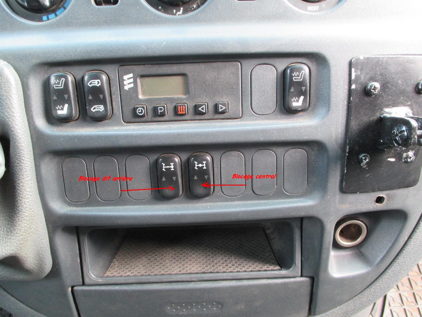

Il n'y a pas de levier à ma connaissance en ce qui concerne ponts et transfert
Photo récupérée
Photo sur mon Sprinter
Voila ce que j'en sais
Gérard
Photo récupérée
Gérard

Et bien désolé mais moi j'affirme que le mien 316 CDI 4x4 de 2004 est bien 4 roues motrices permanentes
Gérard
Gérard
