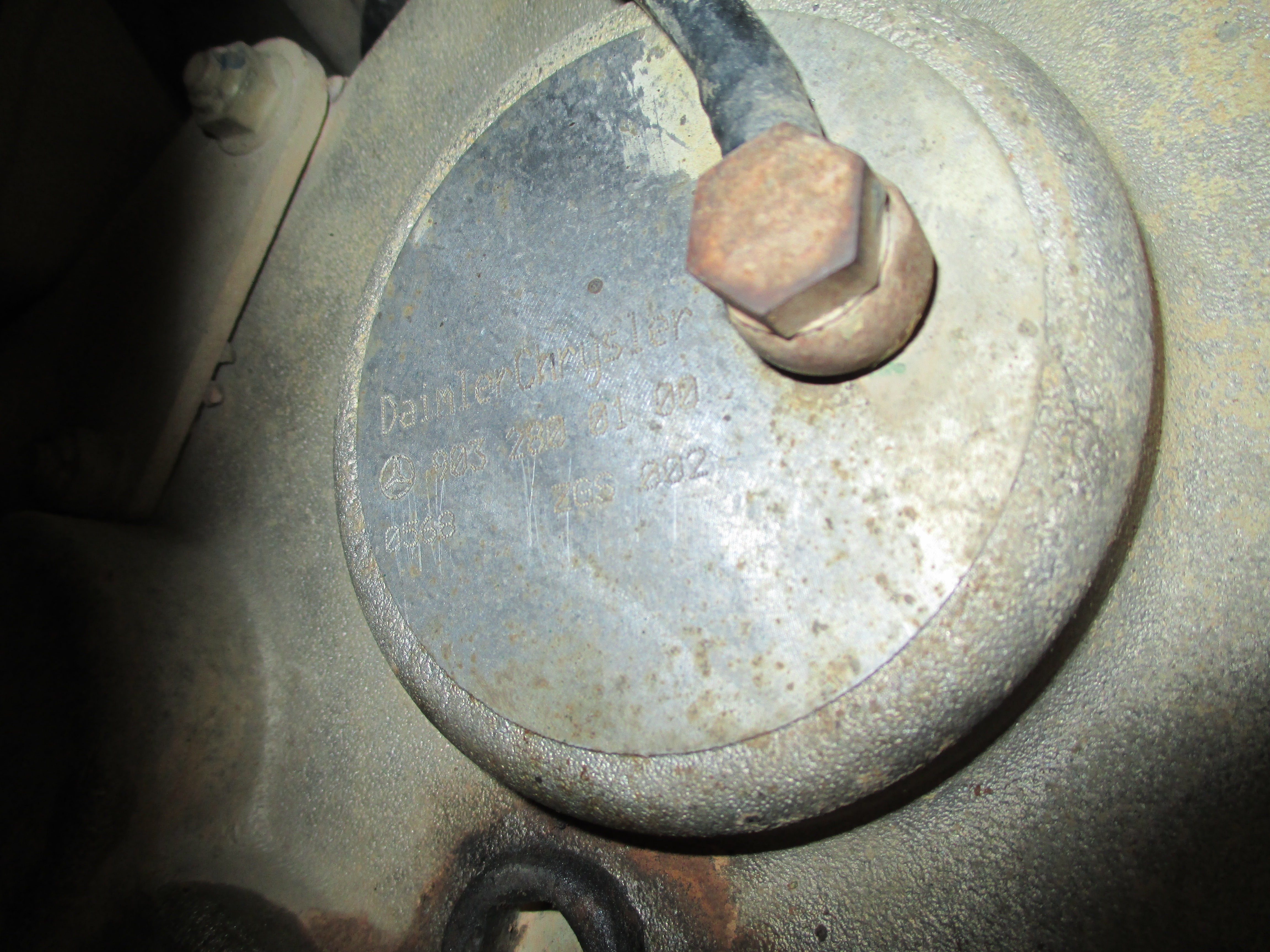

Le type j'en sais rien mais j'ai des N°
DAIMLER CHRYSLER
903 280 01 00
0568 ZGS 002
gerard73
schtroumpf DTC
schtroumpf DTC
Messages : 395
Enregistré le : 24 sept. 2009 20:17
Re: Les différentes version de Sprinter
Message par gerard73 »
Je me dis que peut être ces N° correspondent uniquement à la pièce sur laquelle ils sont gravés qui doit être une valve car il y a un tuyau raccordé dessus comme on voit sur la photo
Gérard
le point G
Message par le point G »
Salut Gérard,
Si c'est une ZGS ..... c'est comme la mienne j'ai une ZGS 003....et j'ai la même référence ( a un chiffre prés )sur le carter :903 280 02 00
et je pense que le ZGS , c'est ce sigle qui détermine le type de boite. ; personnellement je ne connais pas de Sprinter d'origine en 4 permanentes ,sauf ceux modifiés par Mantra ou Iglhau....et peut être d'autre ???et ce n'est pas cette boite qui est montée.
Mais c'est a vérifier car je ne suis sûr de rien.
