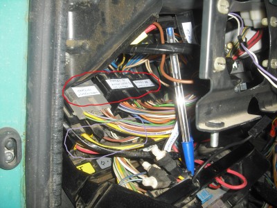

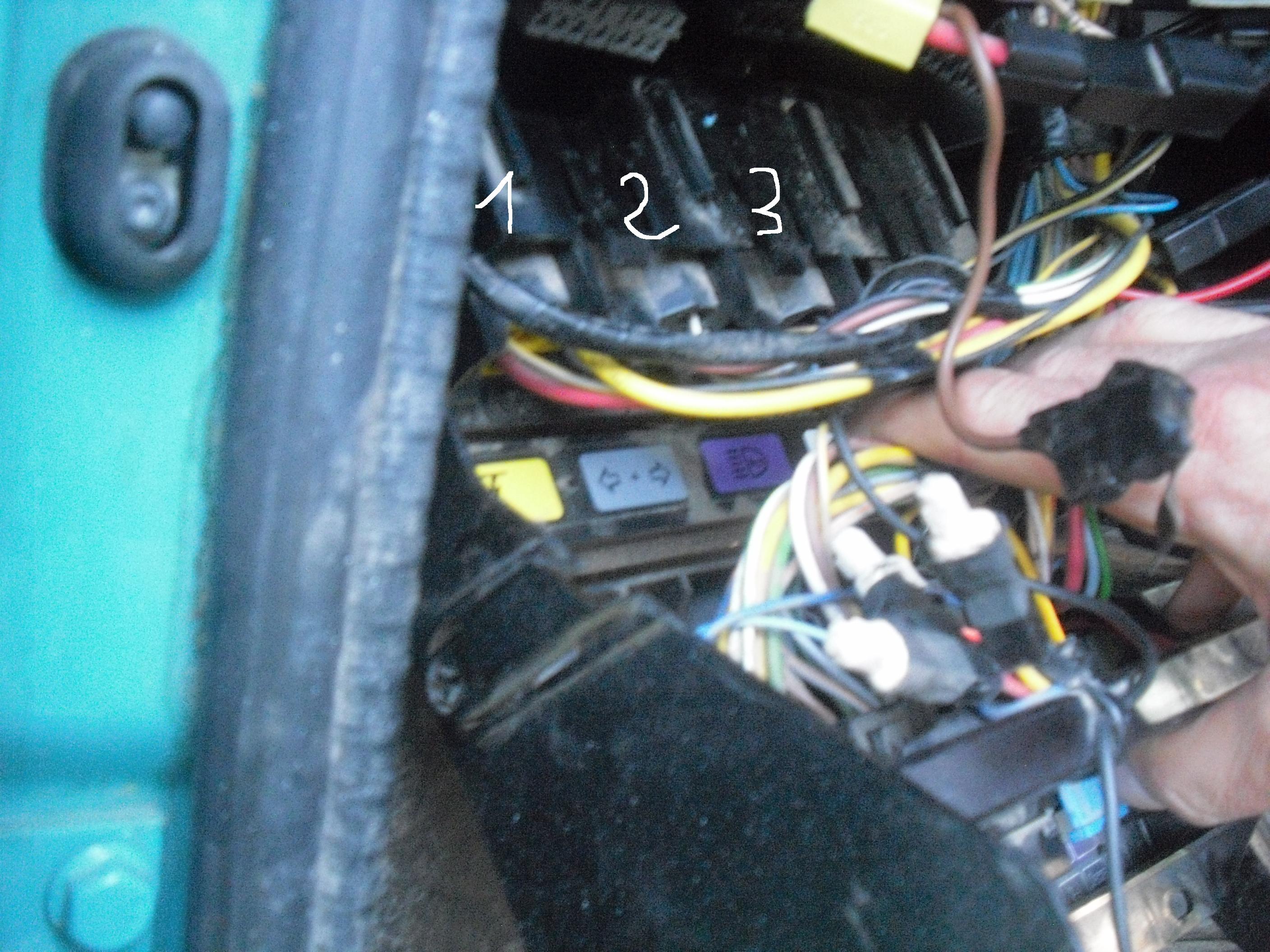

Juste derrière le bloc de fusible, il y a 3 "relais" (un peu cachés par 3 gros faisceaux) :
- 1 relais classique 12V/25A_03.501 : alimentation après contact
- 1 centrale clignotante RENAULT 7700638976
- 1 alarme oubli eclairage RENAULT 7700412030

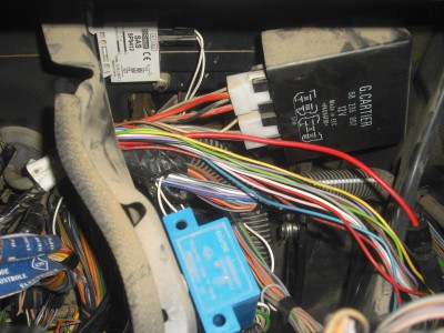

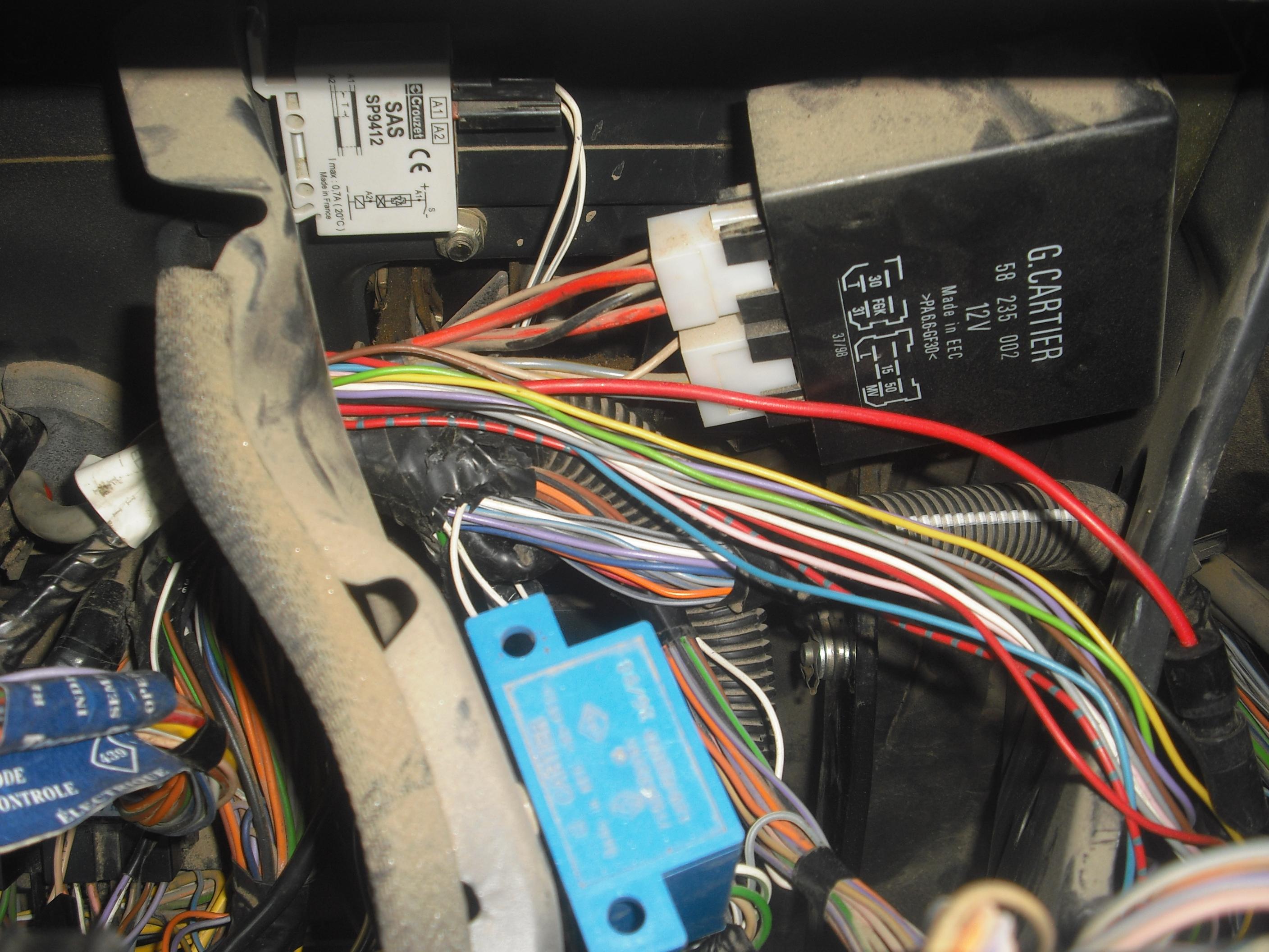

derrière le planche de bord (compteur), on trouve 3 autre boitiers:
- 1 module CROUZET SAS SP9412 à 2 bornes: ref inconnu sur le net, j'ai vraiment galéré pour trouver son but; une des connections mène à la sonde niveau carburant; je pense qu'il s'agit d'une tempo sur le témoin de reserve pour éviter le "clignotement" intempesif du voyant "reserve"
- 1 gros module CARTIER 58 235 002 : il s'agirait du boitier de démarrage Flamstart (où se trouvent plusieurs fils déconnecté chez moi); ça correspond bien à la doc technique de l'Iveco 4x4
- 1 cadenseur essui-glace CARTIER 7700772350 : tempo pour le fonctionnement en mode intermitent
les 3 gros faisceaux (dont j'ai parlé au dessus ) regroupent l'essentiels des liaison habitacle-compartiment moteur. Ils sont clippés sur les 3 relais derrière le bloc fusible:
- 1er faisceau = tous les capteurs et fil de gestion moteur (sondes, electrovannes...)
- 2ième faisceau = Phares AV + tous equipement elec du compartiment moteur (essuie glace, klaxon, sonde liq frein)
- 3ième faisceau = Phares AR + tous equipement elec sous-châssis (capteur marche arr sur BV, capteur frein à main, capteur usure plaquettes, capteur bloc differentiel, 4x4...)

les 3 gros faisceaux + les 3 relais cachés en dessous...
les 3 relais (après avoir retiré les gros faisceaux)
en blanc: tempo alerte carburant<br />en noir: boitier Flamstart<br />en bleu: le cadenseur essui glace
