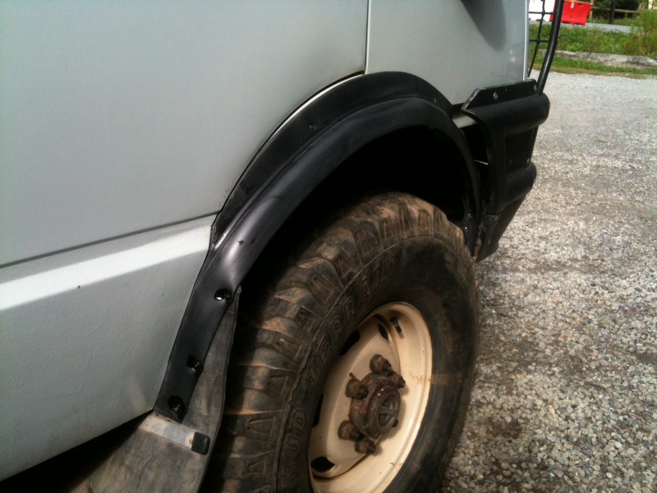

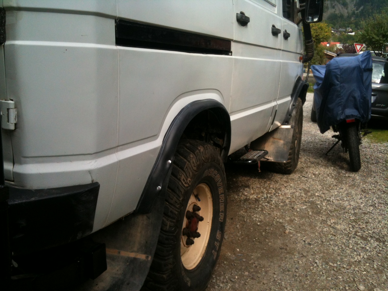

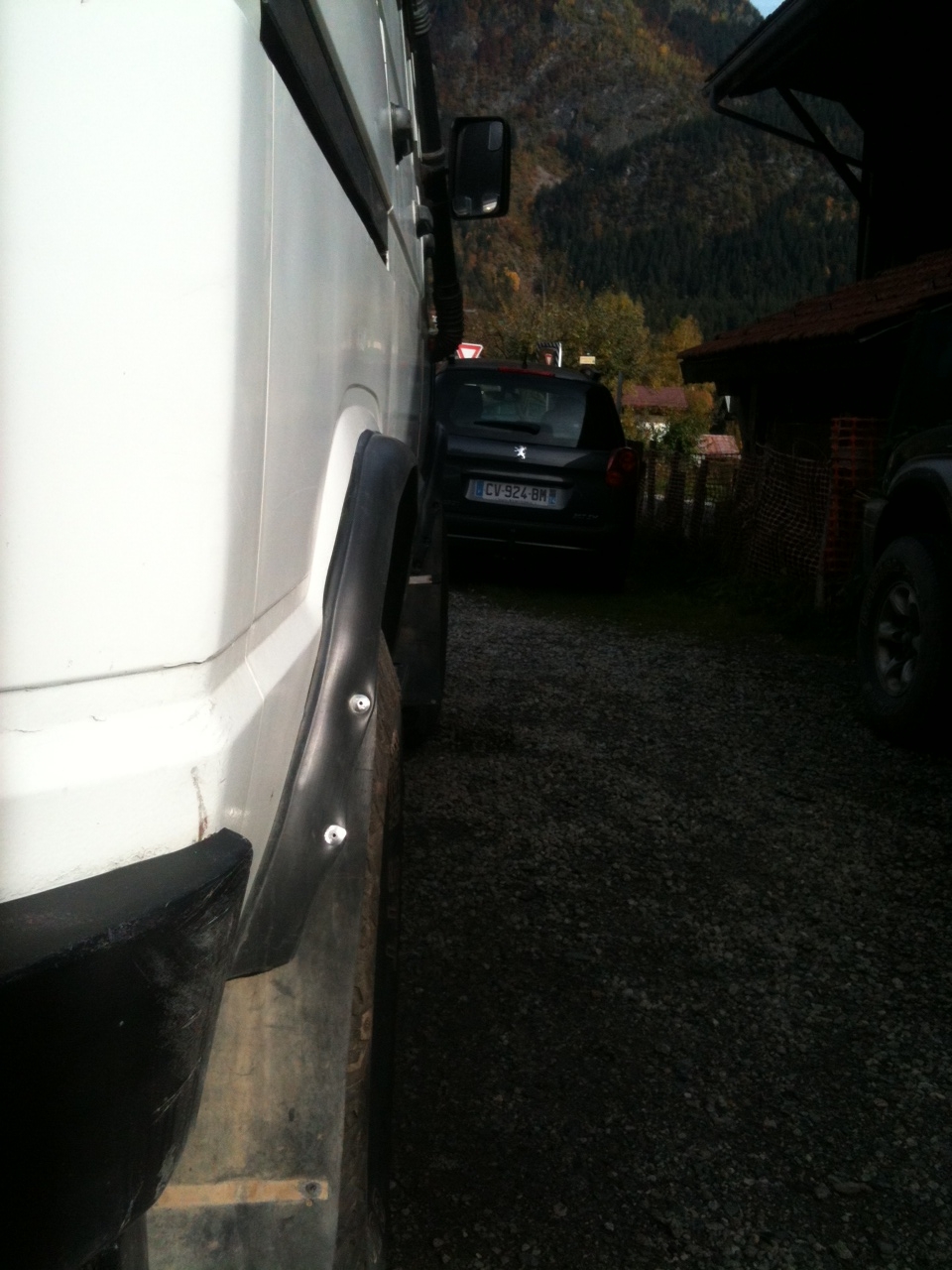

Voici les photos des petites extentions d'ailes (+50mm) souples que j'ai monté:
__________o______
!__________\\______\
!.iveco.I<>[III\\______\_
!====I==I==I=\#-==-#\
!_/---\I___I_/---\_/-----/
Mes blogs de voyage:
