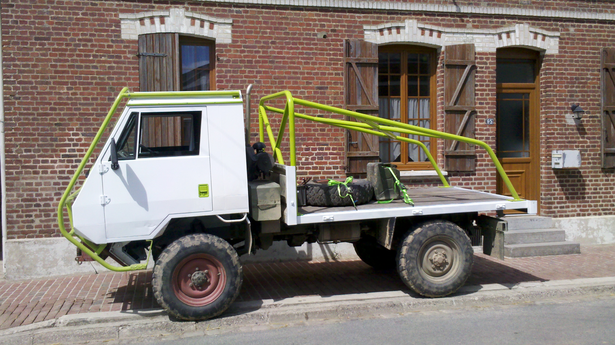

vu le temps qu'on a je l'ai à peine sorti pour ne pas retourner mon terrain, on dirai un jouet :mrgreen:

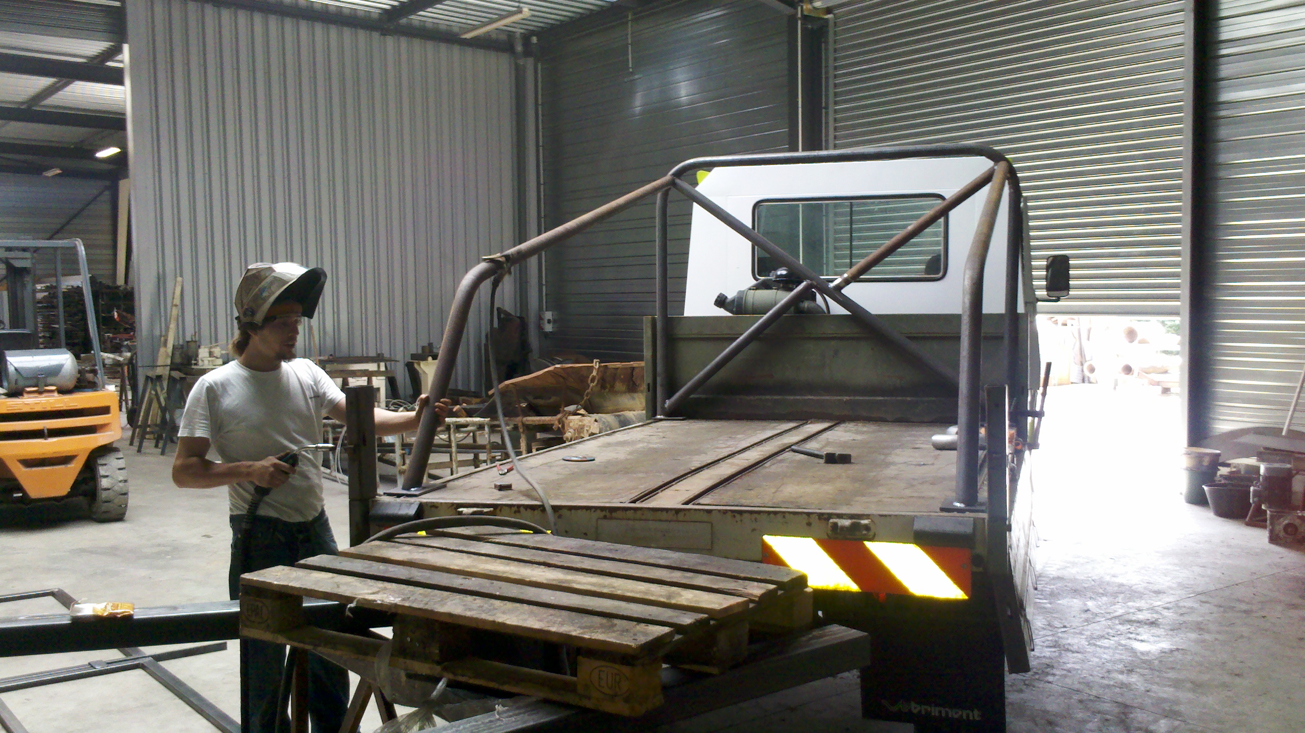

bon ne t'inquiète pas Léo les ridelles ont juste été remontées pour aller faire quelques achats, les arceaux sont pointés reste plus qu'a finir de souder tout ça, encore quelques heures de taf.

Blanc cassé.... Vert pomme.... T'es trop dans la déco de la maison toi pour t'occuper de ton camion :lol:
Ou c'était le surplus de peinture :mrgreen:
Bon au moins ça roule, et ça c'est cool! Bon qu'en t'auras fini tu peux venir en vacances chez moi, y'a du bouleau qui t'attends :wink:

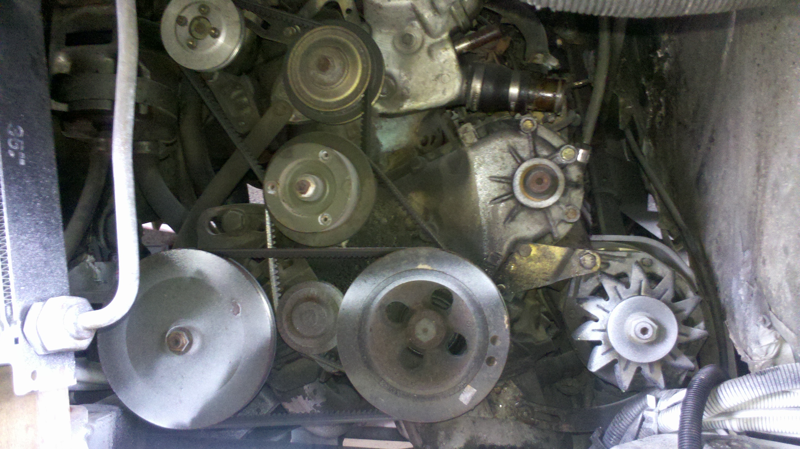

Entre temps j'ai la courroie d'alternateur qui a cassé, celle derrière toutes les autres, donc quitte à tout démonter, autant tout changer
il en restait 3
il en restait 3

Pour moi il manque quelque chose à ton arceaux arrière pour qu'il serve à quelque chose d'autre que la déco. :?

oui je pense savoir à quoi tu pense Léo, deux bonne jambes de force qui redescendent de la croix au châssis, c'est à l'étude, on calcul à l'encombrement, et au poids....

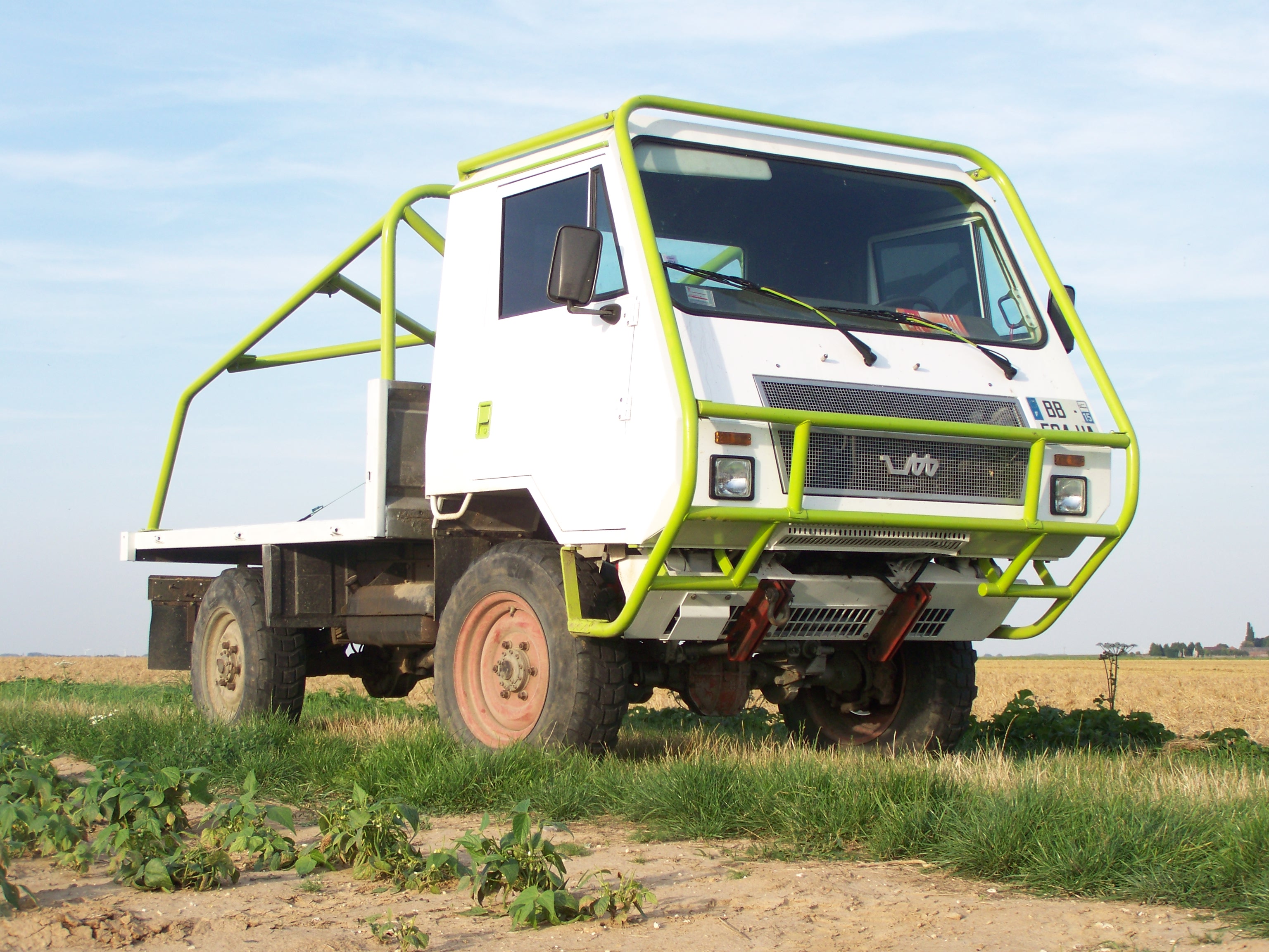

Il commence à avoir une bonne bouille ton Brutt :D
T'as prévu quelque chose pour protéger le nez de pont, je le trouve vachement bas :? Ou un body-lift ?
le body lift ne protegerais pas plus le nez de pont ! :shock: puisque le principe est de relever ce qui est au-dessus du châssis ...
donc ce qui est dessous.... reste à la même hauteur qu'avant ... :mrgreen: :mrgreen: :mrgreen:
ça n'améliore pas les capacités de franchissement ( ornières limitées par la hauteur des roues) , éventuellement les angles d'attaque + sortie (si le châssis est en retrait de la carrosserie ... ) et les capacités de croisement de ponts (dans la limite des ariculations de suspension et de transmission ... )
le seul "bénéfice" d'un Body lift, c'est pour passer des pneus plus grands ... et encore, dans la limite des angles de braquage....
enfin, il me semble ! :mrgreen:

J'ai pensé au deux... faire une protection de nez de pont et le body lift, mais là pour partir en septembre on est short de chez short au niveau de ce qui nous reste à faire sur le camion donc se sera d'actu cet hiver.
La prochaine étape c'est un changement de reservoir, imagnez celui actuel fait 50 litres :lol: ensuite je vais instaler une unité pneumatique, c'est à dire: compresseur du bleu, régulateur, bouteille d'air de 20 litres, de manières à pouvoir brancher une péteuse ou regonfler les pneux. Celà servira aussi au cas ou l'instalation d'origine nous lache, je pourrais me reprendre dessus...

Pensez-vous que votre par branche soit un protection suffisante? Je veux dire l'eccès d'enthousiasme peut survenir assez rapidement.... Un courbe à ornières abordée un peu vite et..... Ça serait dommage de pedre vos basquettes pour des roulettes.
Pour ma part si j'ai tout un tas de projets et d'envie et que je suis prêts à partir avec un camion mécaniquement non fiable, je ne ferais rien sans un arceaux de sécurité dans la cabine digne de se nom.

Avec un arceau dans les cabines "suspendues" et basculantes, je me pose toujours des questions.
En cas de tonneau, ça donne quoi au niveau du verrouillage et des charnières avant ?
La plupart des cabines ont comme 2 longerons de part et d'autres du moteur, mais au niveau des portes et des pieds ( passager et conducteur ), c'est souvent de la petites tôles.
Fréquemment, les pieds d'arceau sont justement à ces endroits avec des plaques et contreplaques. Je trouve pas ça terrible :?. Faudrait au moins pouvoir se reprendre sur les longerons de la cabine, mais payes ta galère. Y'a quelques années, j'ai vu un camtard avec un arceau intérieur ( un truc tchèque, je me rappelle plus la marque ) faire un tonneau pendant un trial. Les pieds d'arceau ont défoncé le planché de la cabine. Ca avait déchiré la tôle au niveau des jonctions avec les montants de porte et le dos de cabine. Ya même un des pieds de l'arceau qui a fini dans le pneu avant droit. Les gars n'ont rien eu à part quelques bleus. Et puis, en cas de crash, y'a moyen de se taper contre les tubes dans la cabine ?
Un bon arceau extérieur, repris sur le châssis, je trouve que c'est plus "safe". Donnez tous votre avis, c'est intéressant :D
Il commence à avoir de la gueule le brutt. Je le verrai bien avec un bon body lift et des 12.5x20. Ca lui remonterai un peu les ponts :mrgreen: :mrgreen:. Mais le moteur n'arrivera peut êtres pas à les emmener.
