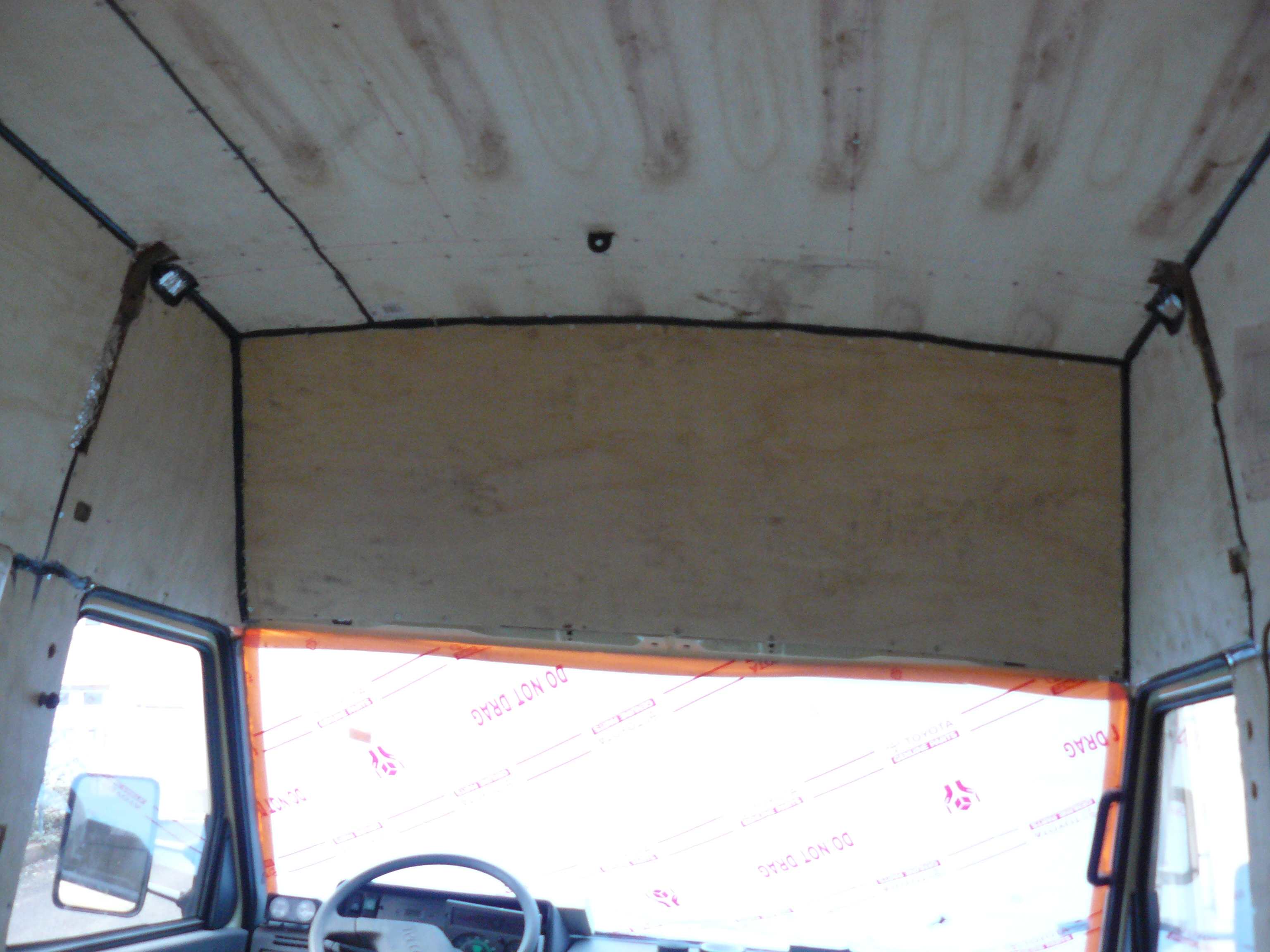

2 de plus avec le plafond en place ainsi que le coté gauche,pas trop galère a installer et je trouve même que la caisse de l'iveco est pas mal d'equerre
ça simplifie pas mal les coupes :wink:

Ca avance bien ...
Quel type de revêtement prévois tu de mettre aux murs et plafonds ?

J'ai trouvé un revetement plastique style lino assez fin et pas trop lourd que je vais coller,dans ma precedente conception de cellule (sur l200)j'avais posé un papier resistant et lavable mais je trouvais ça trop salissant et dur a depoussierer(sur les pistes la poussieres reussi toujour a passer) donc je me dit
qu'avec un coup d'eponge ça sera toujour propre :)
Je ne suis pas fan de peindre le bois,en plus il faudrai tous mastiquer les vis
J'ai avançé un peu aujourd'hui,pose du contreplaqué a l'arriere et coté droit
IL me reste le devant de la capucine ainsi que les angles arrières(pas simple) :roll:
Je me suis retrouvé en panne de contreplaqué et de vis pour finir, donc j'ai isolé avec du styrudur le sol et commençé a poser l'isolant mince
