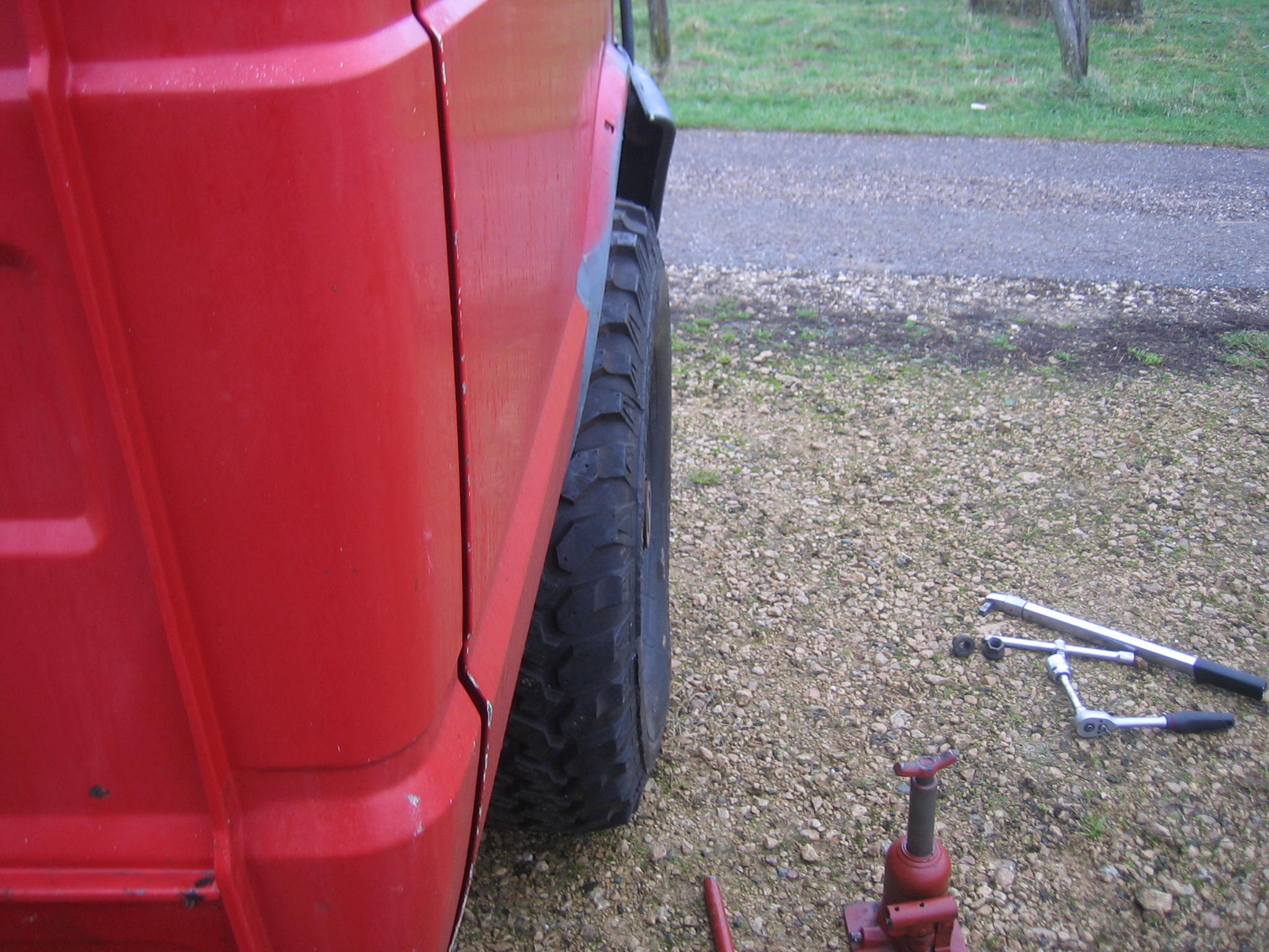

Mes roues depassent de la carrosserie, et j`ai du retailler un peu les ailes: pas de problème.

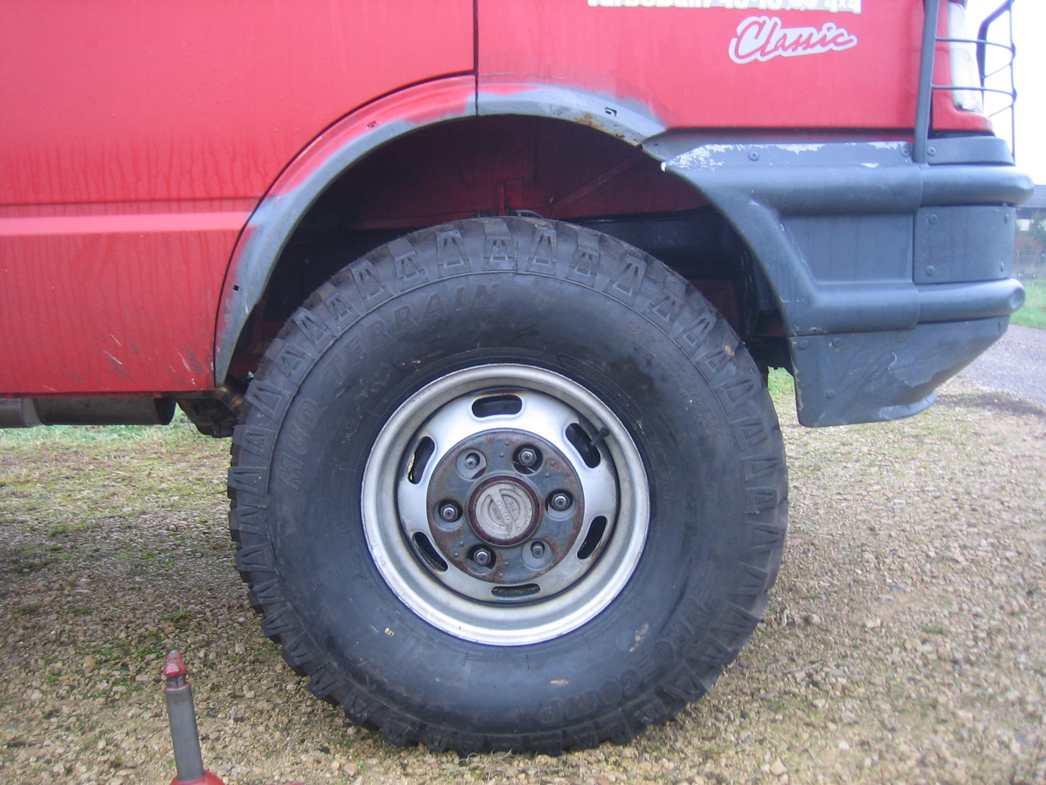

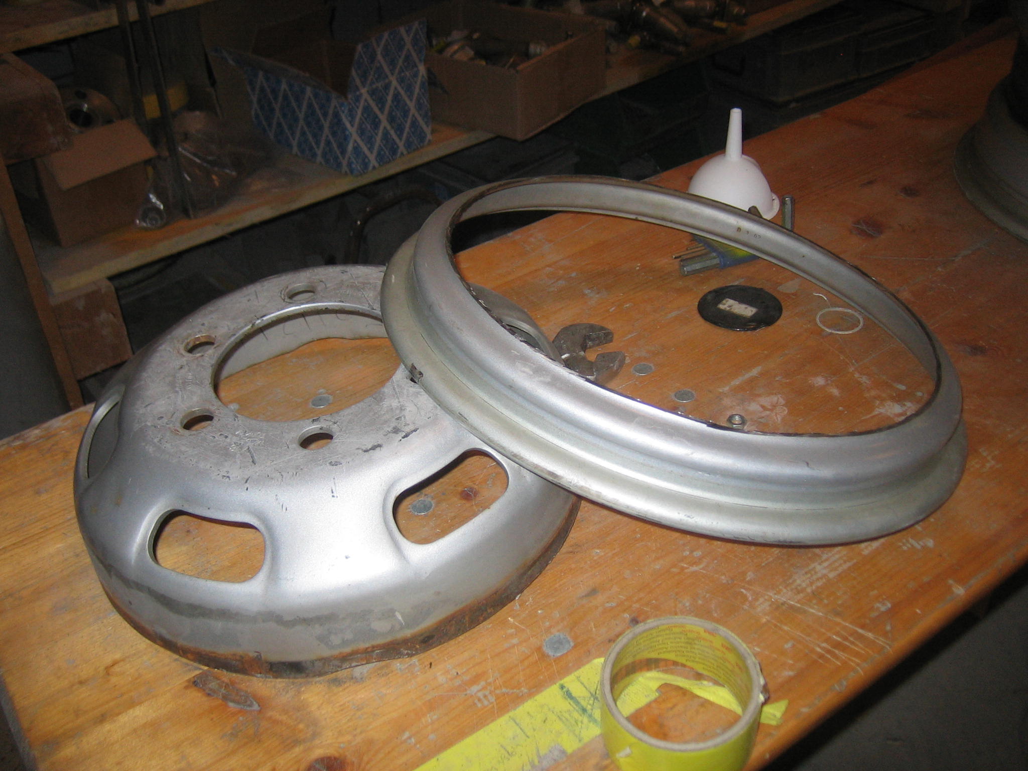

Bonjour à tous.
après quelques semaines de réflexion et quelques essais, voici mes nouvelles jantes.
Je suis parti d'une jante iveco nouveau modèle car le diamètre intérieur est très grand, c'est toujours cela de gagné pour les freins arrières.
Elle fait 5,5 de large. J'en ai pris une autre en 5 de large ( j'avais seulement ça) que j'ai découpée pour élargir l'autre.
Je n'ai donc pas touché au voile qui est resté sur celle en 5,5.
Normalement cette fois je pense que j'aurai pas de problème !
Il me reste plus qu'a en faire encore 4 autres, mais je dois encore trouver des jantes !
Si certains sont intéressés, je peux faire un reportage plus détaillé pour la prochaine série.
les restes de la jante en 5p de large.

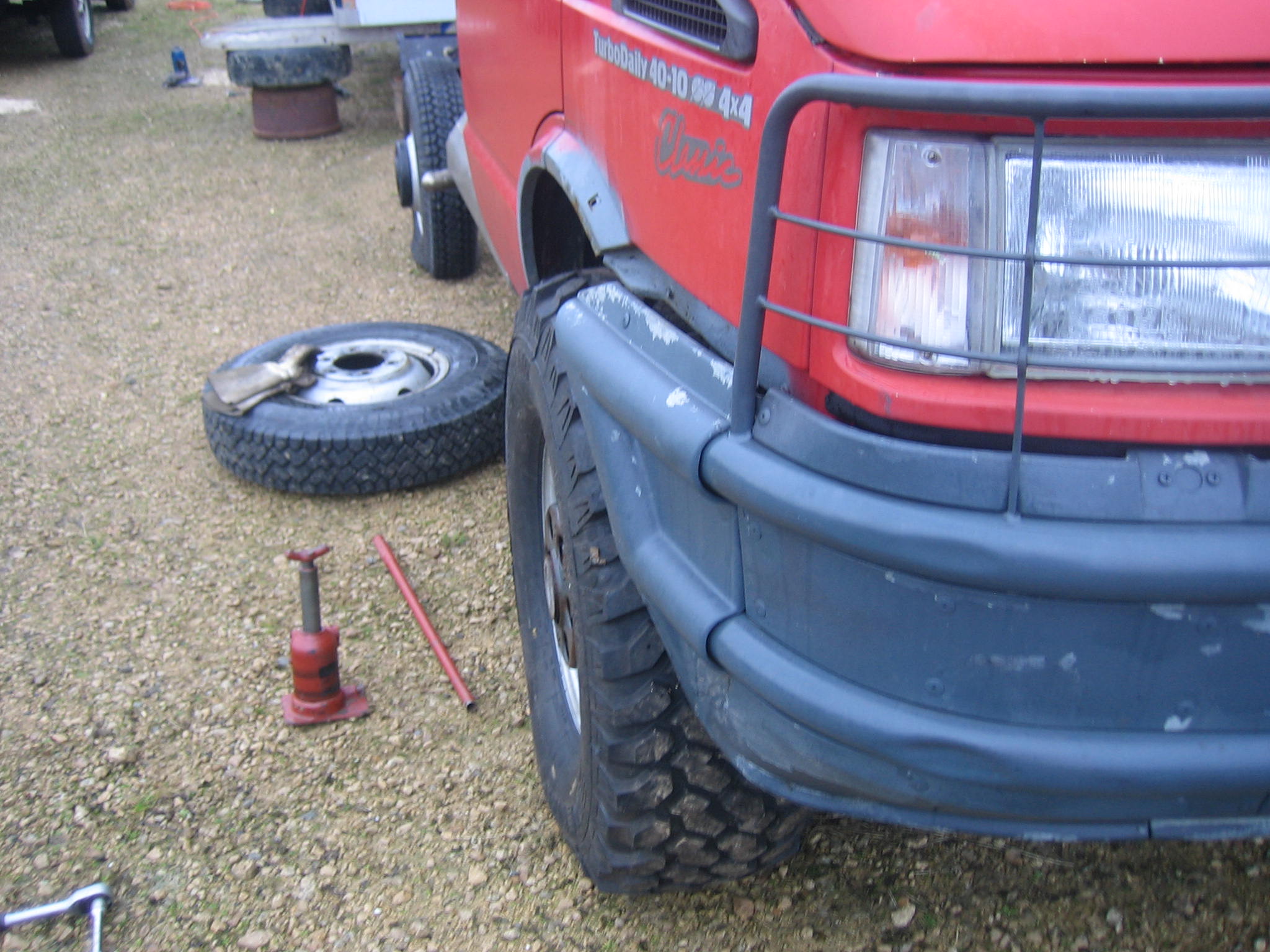

Une photo monté sur mon iveco avec son pneu en 315 75 16, le deport est assez faible.

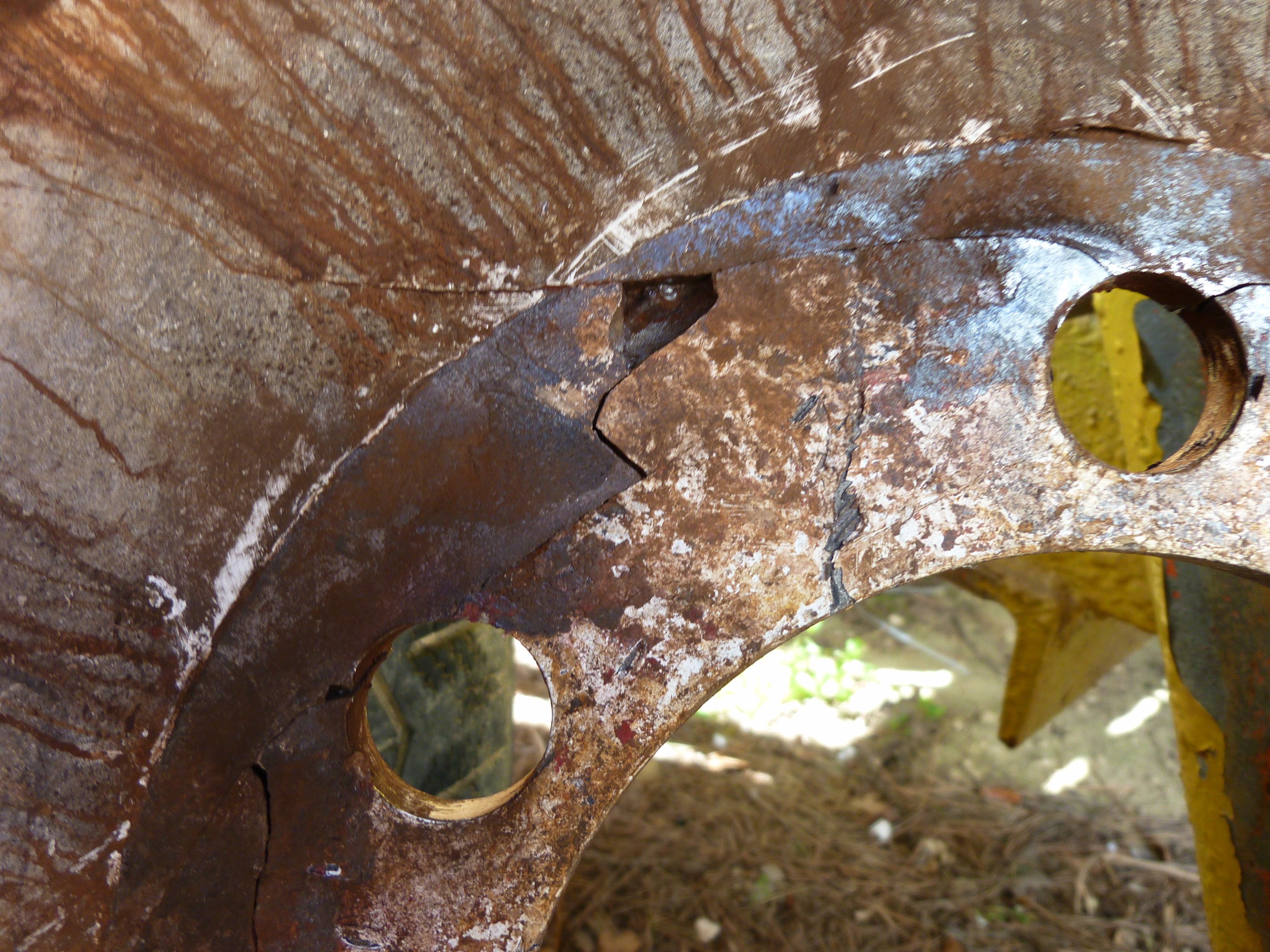

Messages : 20132
Re: Jantes 8x16 pour fourgon.

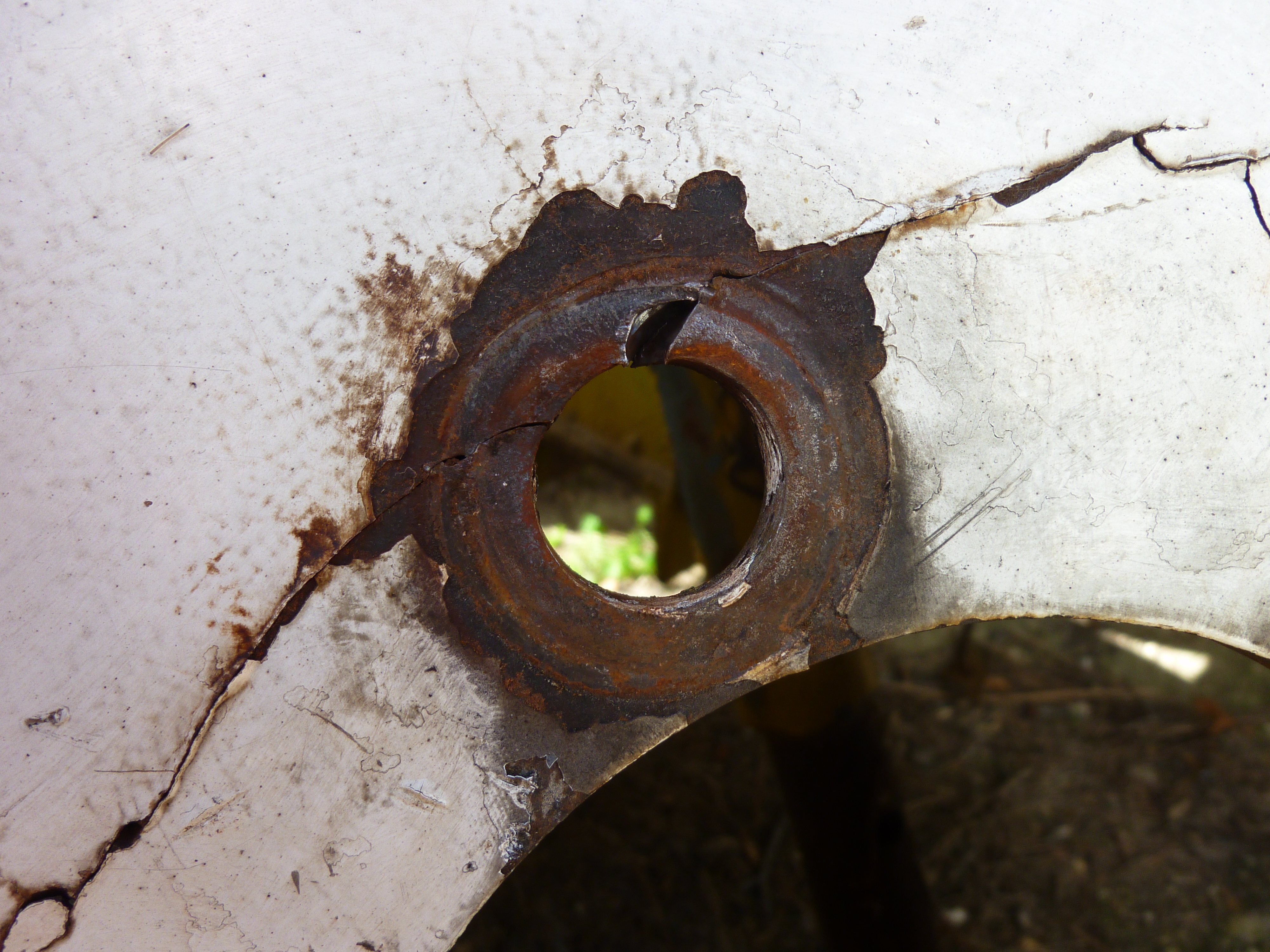

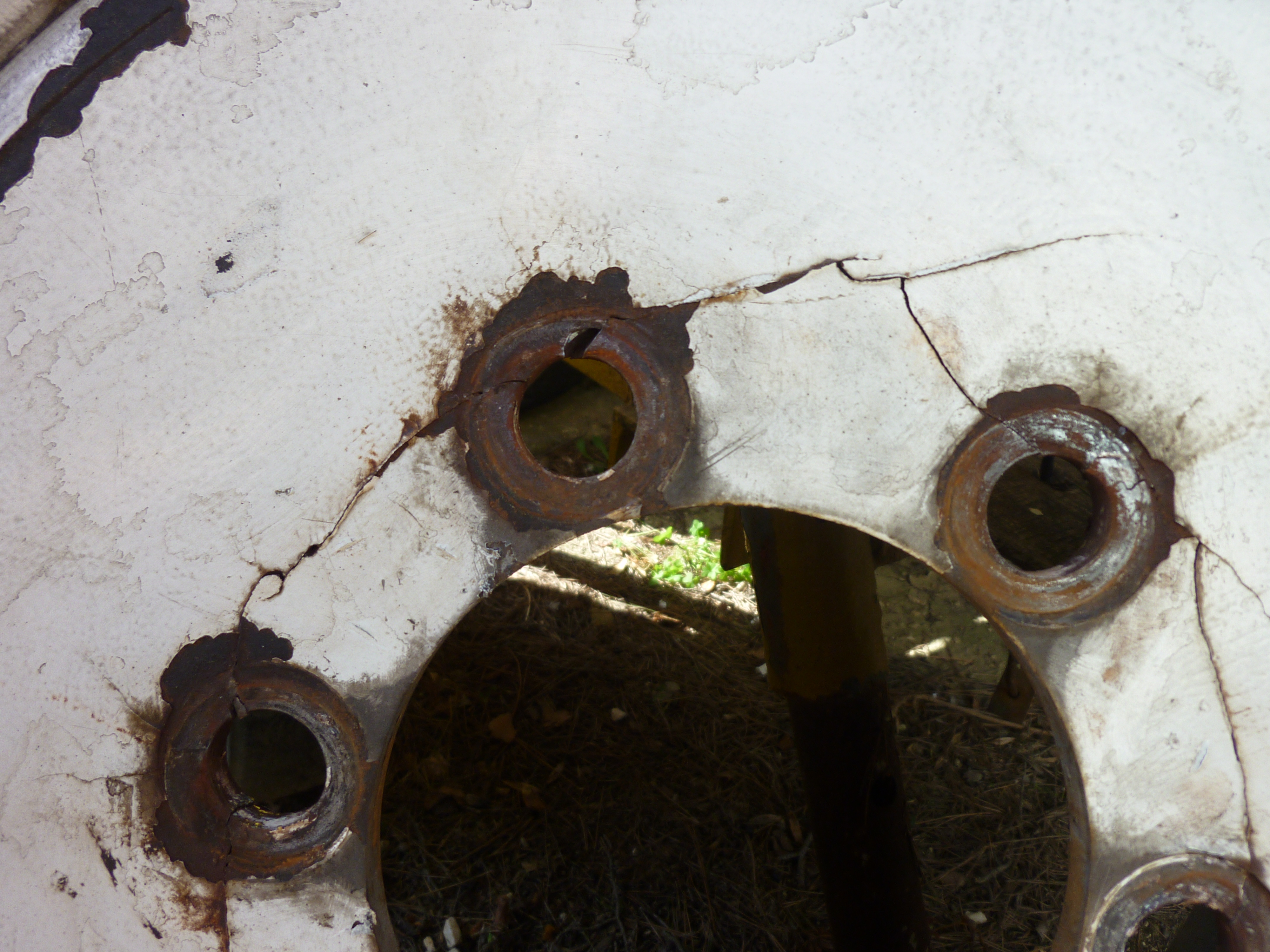

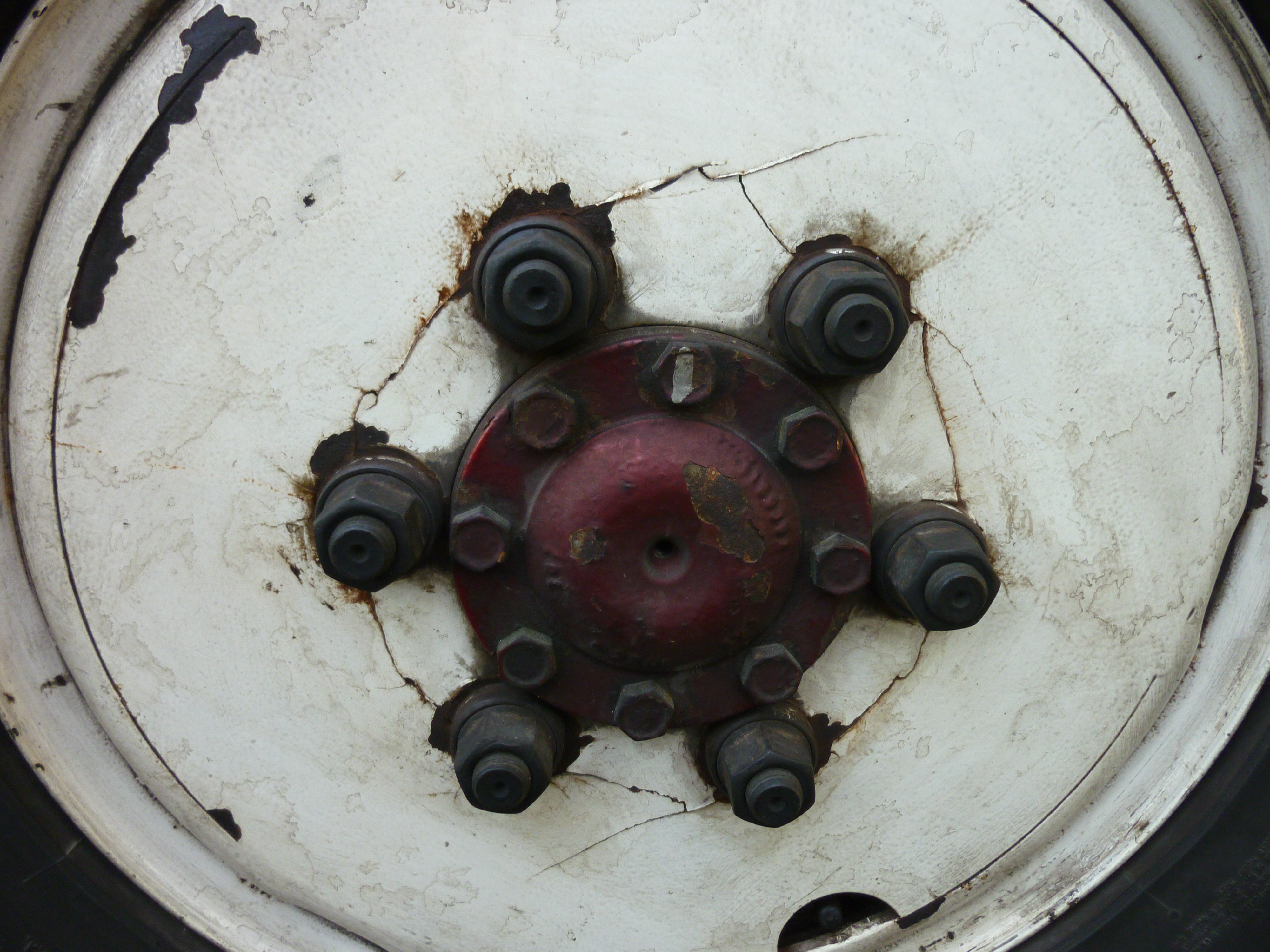

Bruno Jordan a écrit :Les miennes n'ont pas bougé alors quelles avaient été mises à rude épreuve au Maroc
Épaisseur du voile 6mm dans de l'acier standard.
Peut-être un problème de jante pas assez rigide qui reportait trop de contraintes au voile.
Il existe beaucoup de roues avec un voile plein sur toutes sortes d'engins.
en fait, comme je l'expliquai sur un autre topic concernant le fait que rouler quelques centaines de kilometres dans une configuration ou une autre sans constater de problème ne veut pas dire qu'il n'y en aura pas a long terme...surtout quand il s'agit de fatigue du metal et pas de casse purement statique...
il se trouve que les jantes dont nous parlons ont également rendu l'ame et de la même façon malgré l'absence de trous suplémentaires qui étaient éventuellement incriminés dans les premiers post concernant les premieres que Raphael avait faites...
je viens d'en recevoir des photos... les plus abimées étaient a l'arriere curieusement, et celles montées a l'avant commencent a se fissurer également.
il semblerait que le voil plat rapporté ne soit décidément pas une très bonne idée en fin de compte.
chacun aura peut être son idée sur les raisons ?
j'avais éventuellement pensé a dees roues mal serrées mais on s'en rend compte avant d'en arriver la...
des roues au contraire trop serrées ?
ou un problème lié a la dilatation contrariée par la forme du voile qui ne peut s'expanser contrairement a un voile convexe ou concave ? chaleur due au freinage ?
je vous laisse y aller de votre théorie, ça commence a faire quelques cas, incluant des jantes bouzinac pas faites maison du tout mais avec un voile plat également .

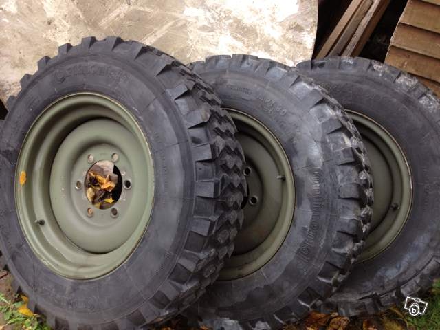

Il me semblait avoir lu que certaines jantes à voile "plat" se fendait...
Est-ce que c'était principalement les "bidouillages maison" ou de "vrais" jantes ?
Que pensez-vous de la qualité de celle-ci (en photo) pour un Brutt ?
Merci d'avance de vos commentaires.
Messages : 20132
Re: Jantes à voile "plat"
j'en ai encore une qui traine de ce genre la, mais tu remarqueras que le voil n'est pas plan a l'endroit ou il est soudé sur la jante... maintenant cela fait'il une différence au niveau de la dilatation de celui ci...? peut être...
il faudrait relier cette question aux cas déjà évoqués.
un cas parmis les autres qui rejoint ton exemple:
http://forum.bernard.debucquoi.com/view ... lan#p16203
autres cas
http://forum.bernard.debucquoi.com/view ... res#p80584
maintenant fusionné

Messages : 3627
bernardjean52 a écrit :Il me semblait avoir lu que certaines jantes à voile "plat" se fendait...
J'en ai une comme celle-ci et je pense que le voile est costaud, il fait 11 mm d'épaisseur :shock: :lol:

Message par Bernard-52 »
new-one a écrit :...Les miennes sont plates, bien épaisses, made by hand et ne sont pas ... (encore)... fissurées.
Yves, quel est l'épaisseur de la tôle de ton voile ?
Apparemment, le voile de la roue en photo (qui devrait aller sur mon Brutt) fait 5 mm d'épaisseur...
=> Est-ce assez ?
NB - Je viens d'avoir l'info qu'elles étaient montées sur une remorque militaire.
Messages : 20132
5 ? tu es sur ? ça me semble pas beaucoup...mais possible.
Yves je crois a mis 10mm au moins...il a de quoi voir venir a priori.
Message par claude1962 »
5 mm ça me semble bien faible, mais les remorques militaires ont souvent une faible charge genre 1/4 T
A+Claude
Messages : 20132
claude1962 a écrit :5 mm ça me semble bien faible, mais les remorques militaires ont souvent une faible charge genre 1/4 T
A+Claude
mais si c'est avéré , il il faudrait confirmation ,cela voudrait dire aussi que même si le montage fonctionne question entraxes ça ne serait pas une très bonne idée de monter ça sur un de nos camion :roll:
Merci à tous pour vos réponses.
Effectivement, je ne pense PAS que ce soit une bonne idée, je laisse tomber cette option...
Maintenant, si vous connaissez de jantes pour BRUTT avec large déport (pour augmenter la voie) je suis preneur !
Messages : 20132
ça m'a tout l'air d'être de la roue de brutt pour le coup
