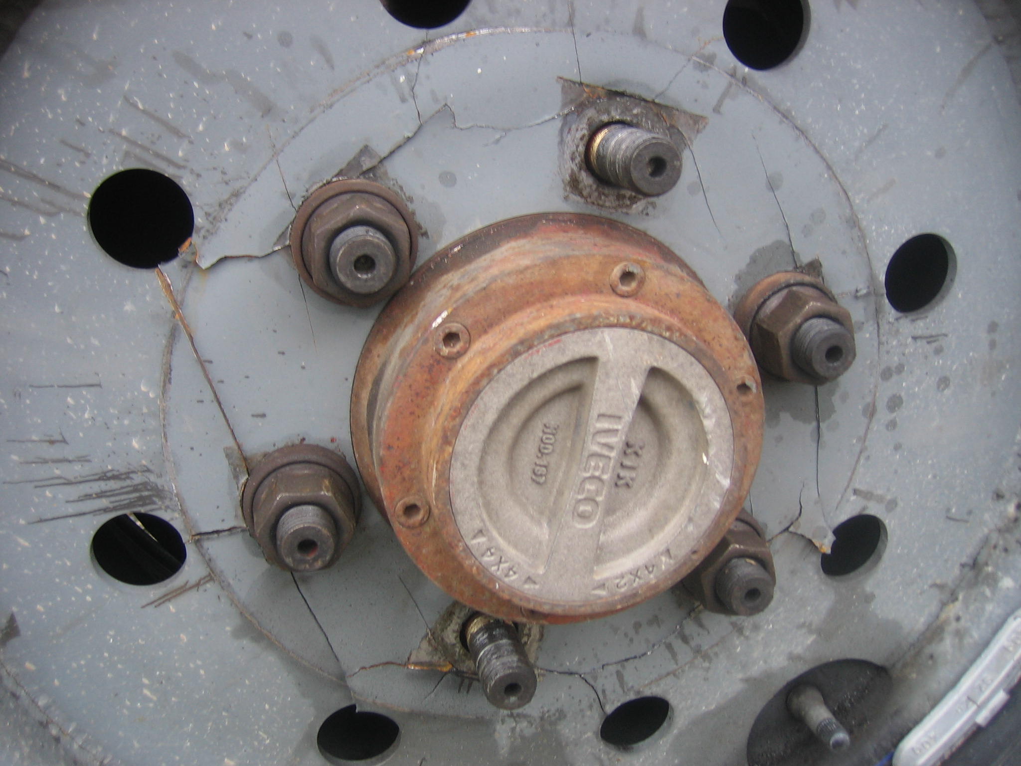

Bon comme la déjà annoncé hippo, mes jantes ont juste tenu un peu plus de 1000km, le voile etait trop fin, pourtant comme celui d'origine mais le mien etait plat alors qu'en general ils ont toujours des formes qui donnent plus de rigiditée.
je ne me decourage pas pour autant même si cela aurrait pu nous causé un grave accident !
J'ai demandé un prix pour des jantes en 8x16 chez bremach mais je ne sais pas si j'aurai un jour la reponse !
Si je fais mes prochaines jantes, elles seront beaucoup plus solide, j'ai pris une bonne leçon !

t'as du ressentir une sacrée vibration dans le volant...
nh3
- Dans ma demeure.
- Posts: 1130
- Joined: 18 Jul 2010 20:01
Re: Jantes 8x16 pour fourgon.
Absolument aucune !
Ce qui m'a fait m'arreter c'est que quand je tournais il y avait un petit bruit, c'est seulement au deuxieme arrêt que je m'en suis apperçu !

Je ne veux pas dire de betise , mais a mon avis le fait du percace des trous de gougeons de roues plus celui sur les flasques , c 'est ce qui a du fragiliser la flasque, quand ont voit comme cela c 'est fendu
il aurait fallu les decaler et les faire plus haut

C'est sans les trous cela aurrait eté plus solide mais cela n'aurrait pas suffit, le voile est très grand et trop mince.

Les miennes n'ont pas bougé alors quelles avaient été mises à rude épreuve au Maroc
Épaisseur du voile 6mm dans de l'acier standard.
Peut-être un problème de jante pas assez rigide qui reportait trop de contraintes au voile.
Il existe beaucoup de roues avec un voile plein sur toutes sortes d'engins.

C'est une bonne chose que tu t'en sois rendu compte! En voyant ça à ta place je m'orienterai plutôt vers de la jante d'origine d'un autre véhicule. Ca demande beaucoup de recherches et de chance aussi pour trouver le bon modèle mais quand on voit ta photo là...
Content que tu aies vu ça avant l'accident en tous cas ! C'est bien de savoir écouter son véhicule

Je pense que c'est c'est une combinaison de facteur qui se sont passés, le voile etait soudé seulement d'un coté, je pensais le renforcé plus tard, il ne placait pas à l'endroit ou je pouvais souder, si je l'avais fait, j'aurrais deformé le voile à coup sur, je pensais par la suite mettre des cales et les souder.
je pense que mon prochain essai sera avec des voiles plus petits qui seront plus à l'intérieur des jantes, je vais avoir un peu plus de deport, pour l'arriere pas de problème mais pour l'avant je pense que je vais être obligé de faire faire des petites extensions d'ailes car j'aurrais environ 2 cm de plus.

IL est vrai , quand on voit la photo , l'épaisseur du voile , sont placement peut être pas assez centré sur la jante, soudés que d 'un côté, le perçage trop rapproché , fut un ensemble de facteurs favorable a la rupture
Ne serait -il pas possible a partir de jantes d 'origine, de récupérer les flasques en les faisant découper au laser et les ressoudées sur sur une plus large tel que du 7 " ou 8 "
lorsque j 'avais voulu faire des jantes pour le miens , j 'avais été voir un tourneur qui avait déjà fait ce genre de travail , m'avais lancé cette idée , me disant que cela devrait être possible

Peut-être que 8mm c'est trop épais et au lieu de se déformer pour absorber les contraintes l'acier s'est fendu.
Effectivement le voile de mes roues étaient soudé dans l'ancien et non sur la jante.
Par contre il était soudé en totalité à l'intérieur et juste 3 bandes de 5 cm à extérieur.
En Islande il font une "large" avec deux coupées et ressoudées.

Moi c'etait bien du 6mm aussi, ce week-end je regarde à nouveau pour la fabrication de nouvelles jantes, je vais aussi voir pour elargir une d'origine.
