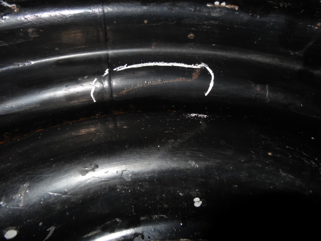

J'ai décidé de passer aux 20'. J'achète 4 pneus neufs XZL 275 80R20. Direction la station de montage.
Première surprise : il y a des chambres à air dans les pneus. Bon...
On monte les nouveaux pneus, sans chambre et ça tient bien (c'est du Tubeless) sauf une roue.
En redémontant moi-même, je viens de m'apercevoir que la jante est fissurée. Est-ce réparable à votre avis :?:
Côté extérieur
Côté extérieur
La fissure est dans mon repère à la craie.
Cordialement,
Michel

La question qui va faire débattre c'est "pourquoi une fissure, placée là, et de ce type".
Pour la réparation moi je dirais oui.
- bien brosser pour enlever toute la peinture autour.
- percer au deux extrémités de la fissure.
- meuler en V des deux cotés pour ne laisser presque pas de matière.
- souder en travaillant bien la pénétration, nettoyer les soudures entre les passes.
- meuler/poncer les cordons de soudures pour un rendu propre.
-éventuellement sabler/peindre la jante.
Enfin, c'est comme ça que je procéderais.

Bien d'accord avec toi : pourquoi une fissure ici ? Encore une énigme...
Le petit trou pour stopper la fissure à chaque extrémité, de quel diamètre ? 4 ou moins ?

Oui je tenterais une soudure comme le dit Leo, surtout qu'à cet endroit les risques sont minimes.

c'est tout de même un peu ... surprenant !
as-tu vérifié les autres jantes ? la pression tient ?
je dirais la même chose pour la soudure et les deux trous (3 ou 4 mm, peu importe), et avec un pneu tubeless au moins tu sauras vite si la soudure tient ...

Merci pour vos réponses. Je vais donc la faire ressouder.

il faut souder ici. Leoduro a tout detaillé au poil.
ca ne se verra même pas.

Merci pour vos conseils. C'est résolu.
La soudure a été faite dans les règles de l'art, comme décrite par Léo et c'est vrai que ça ne se voit pas.
