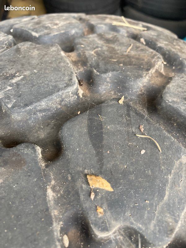

de retour sur la dimension qui nous intéresse sur ce sujet: https://www.leboncoin.fr/materiel_agric ... 420090.htm

au vu de l'usure, ils sont quasi neuf.
A voir l'année de fabrication ...

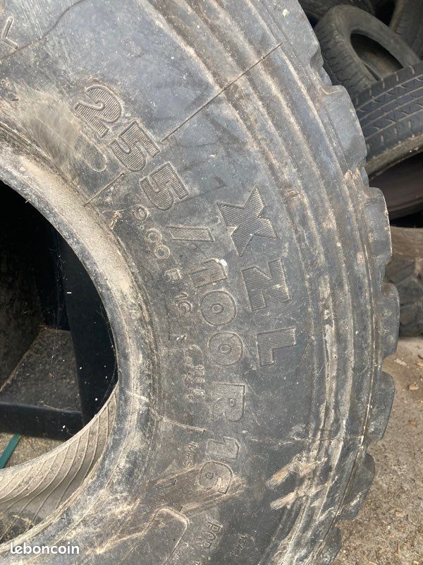

2 xzl a 50% d'usure 250e à voir si c'est le prix de la paire https://www.leboncoin.fr/equipement_auto/2231578620.htm

ils n'ont pas 50% là ! Ils sont quasi neuf :Ohippo a écrit : 04 oct. 2022 18:53 2 xzl a 50% d'usure 250e à voir si c'est le prix de la paire https://www.leboncoin.fr/equipement_auto/2231578620.htm

arf pas tout a fait quand même, des neufs ça ressemble a ça: et là on voit qu'ils sont quasiment au niveau des petits pavés entre les gros.

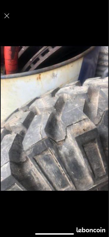

5 pneus peu usés en 900r16 xzl pour 1200e en picardie
attention toute fois ils ne sont pas récents car les membrures sur le flanc (ainsi que la dénomination 900r16) sont sur les anciennes versions, c'est sûrement toujours mieux que les très vieux XL XS ou XY que l'on voit passer mais il arrive (rarement néanmoins) d'en trouver de plus récents a ce prix.
