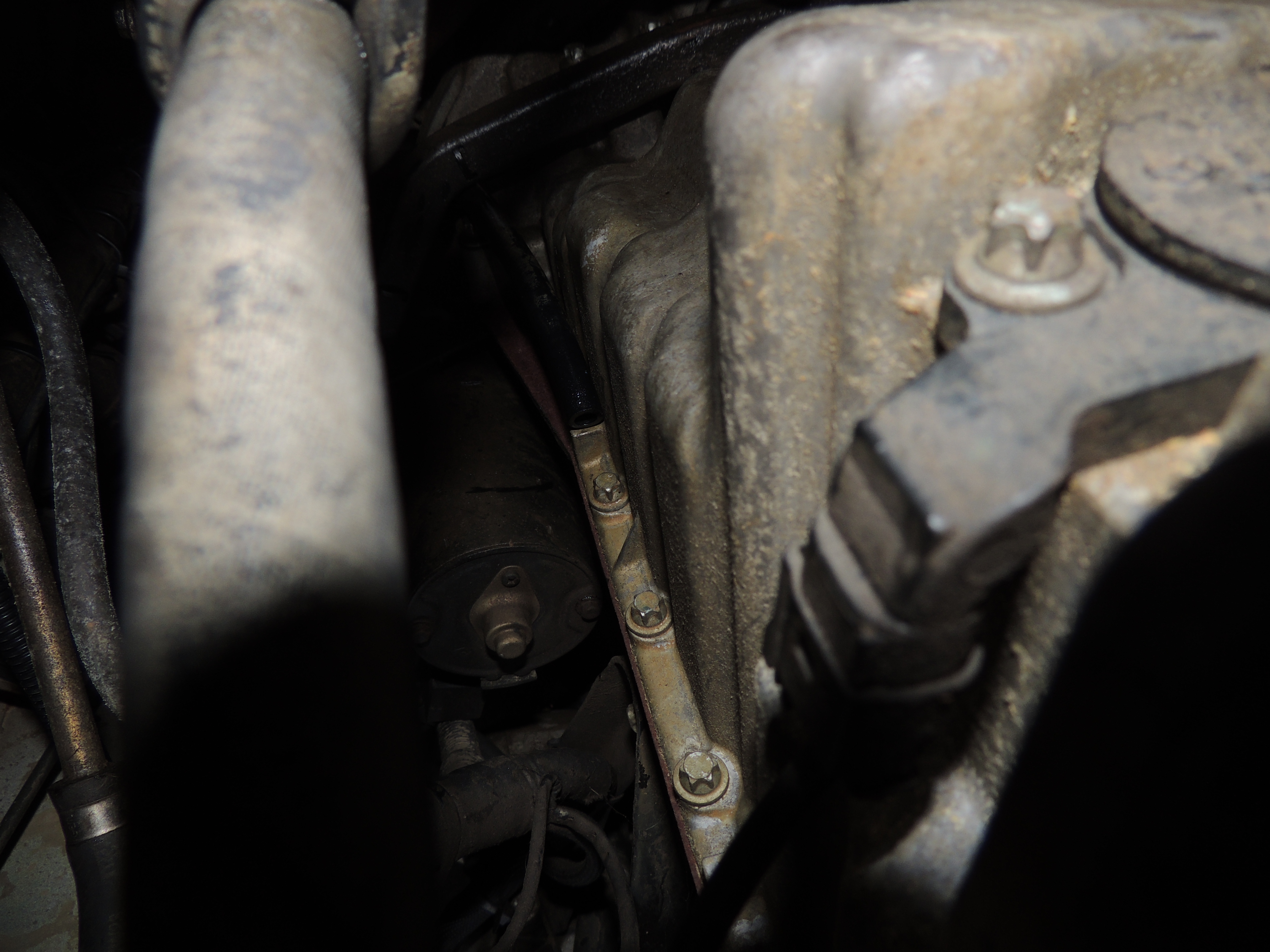

vue du dessus : filtre à GO le tuyau ne vient pas de là !

tuyau à droite du démarreur : le GO sort par là (vue de dessous)

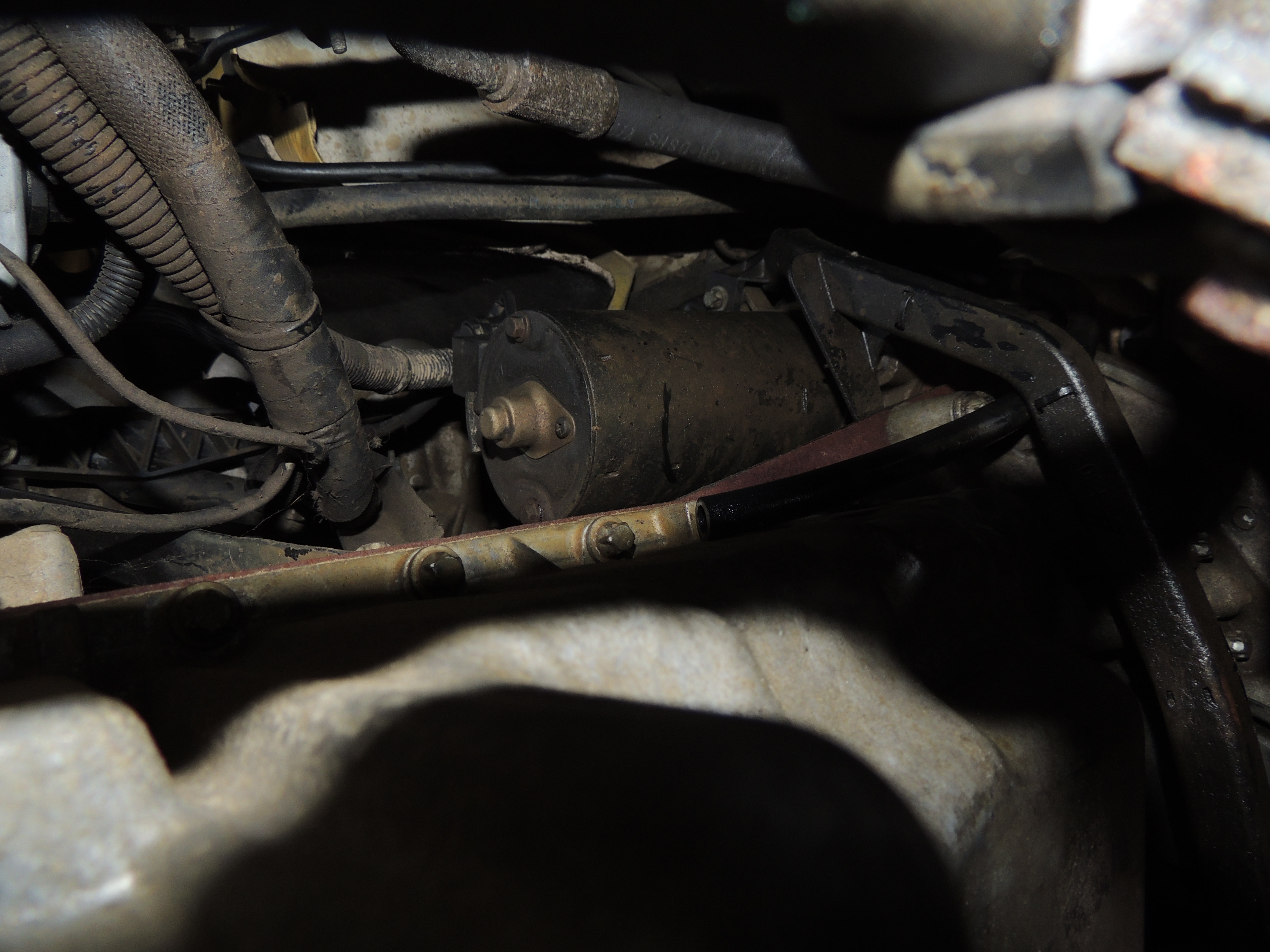

le même le long du bas moteur : le GO sort par là (vue de dessous)

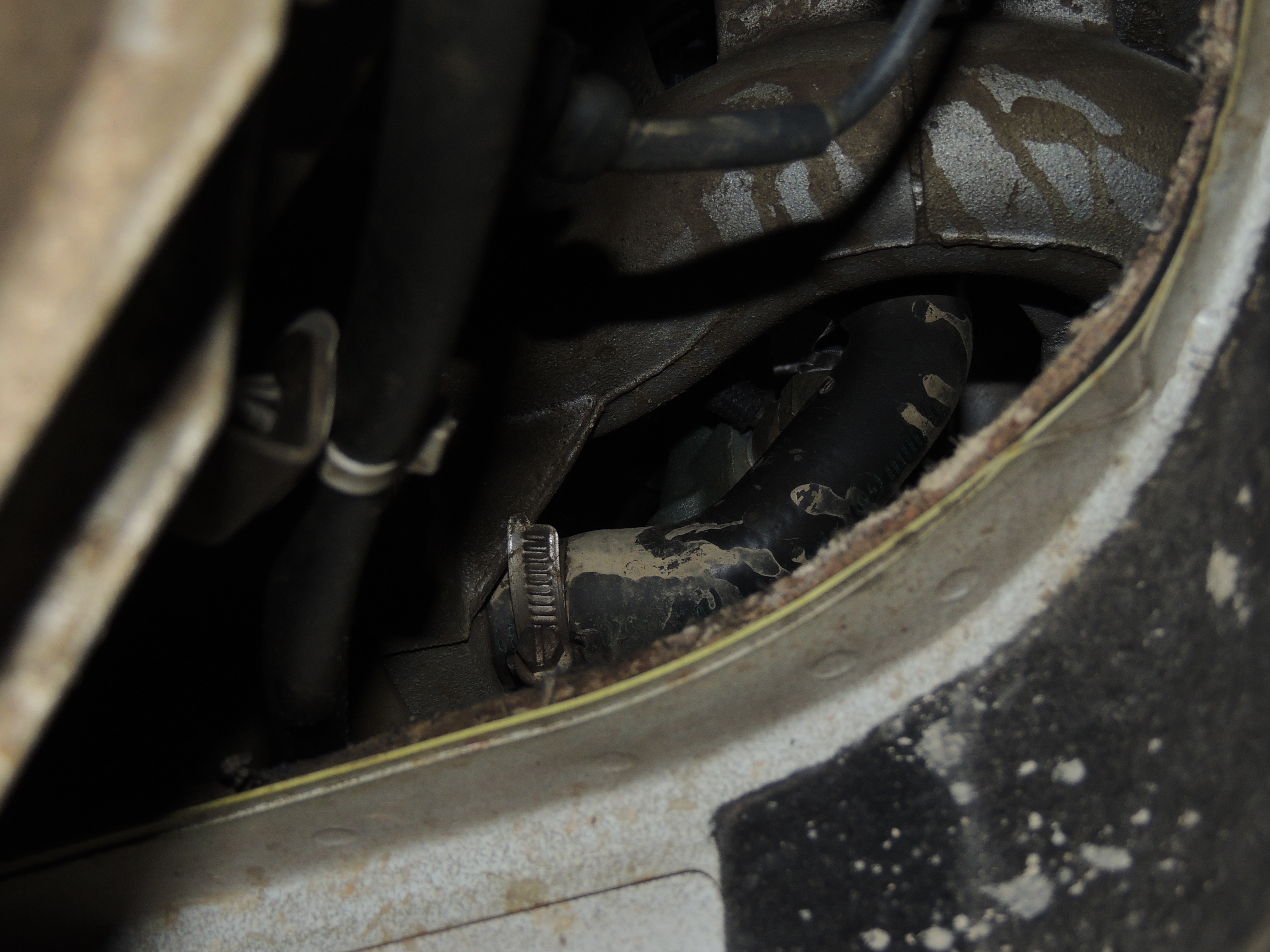

c'est le tuyau noir avec serflex gris au centre de la photo (vue de dessous)    vers la gauche il monte et vers la droite c'est de là que le GO sort
Quelqu'un pourrait il me dire à quoi sert ce tuyau ? (sur Sprinter 316 CDI 4x4)
Reniflard ou autre : le problème rencontré étant qu'il rejette du GO lorque le moteur est en route (goutte à goutte)
Merci de bien vouloir me donner vos avis ...

J'ai pu par contre vérifier qu'il ne vient pas du filtre à GO ...il vient de la partie arrière supérieure du moteur (côté cabine)

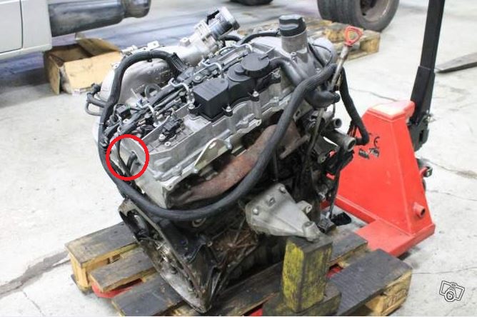

c'est plus parlant avec des photos
commence par celui-là
l'autre piste est là
Je penche plutôt pour la première photo

Tout est propre,je vois les tuyaux qui relient les injecteurs entre eux jusqu'au tuyau final qui passe derrière le moteur pour renvoyer l'excédent de GO parfaitement branchés ainsi que le tuyau de la photo 1 de Daniel (visible surtout à la main ...) .
Après vérification, c'est bien de ce dernier que s'écoule le GO excédentaire provenant du couvre culasse .
Mais le responsable est le petit tuyau (au centre photo 3) qui récupère le retour des injecteurs qui a été écrasé lors du remontage du cache plastique...
Plus de retour normal d'où expulsion de l'excédent par le gros tuyau (photo 1 Daniel )
