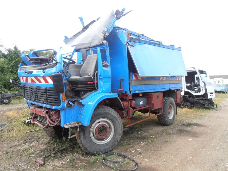

MaNu42
Mangez des pommes
Mangez des pommes
Messages : 1240
Re: pompe hydraulique pour le treuil ?
Message par MaNu42 »
Moi, à 1h de la maison j'ai ça dans une casse :
Mais je ne sais pas si la pompe y sera car le treuil n'apparait pas ...
