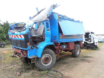

Moi, à 1h de la maison j'ai ça dans une casse :
Mais je ne sais pas si la pompe y sera car le treuil n'apparait pas ...
