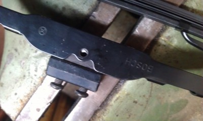

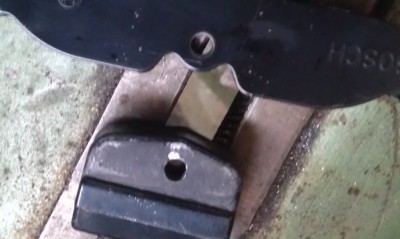

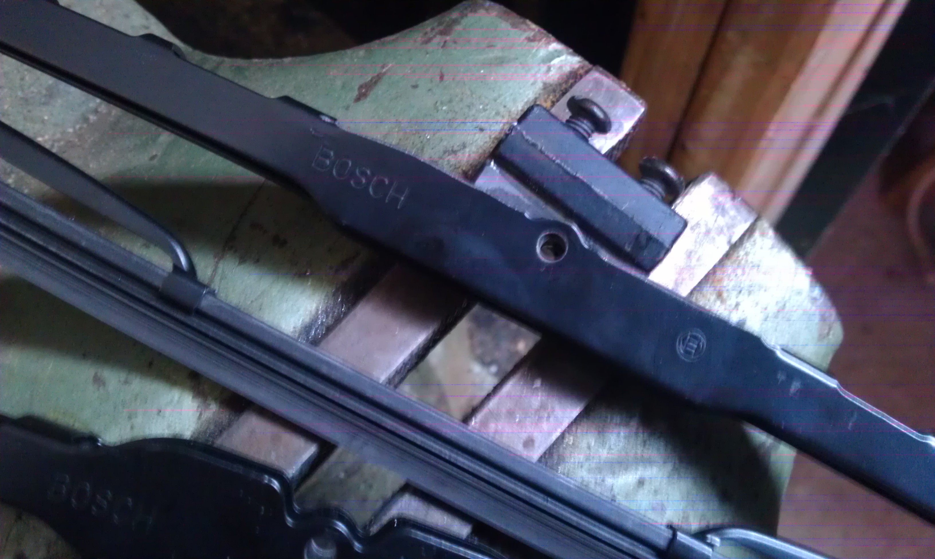

Ca ne semble pas exister donc il faut se les faire.
On prends une boite de deux Bosch 650 mm avec axe percé plein centre.
On hôte les fameux axes pour retirer le module standard actuel avec un chasse goupille
Sauf que maintenant le bloc d 'origine il pivote pas...
Après modif ca pivote..
reste plus qu'une peinture noire Amerite antirouille et ca devrait permettre de durer quelques temps. :)
15 minutes.
maintenant il sera possible de recharger les parties caoutchouc avec des standards et non ce truc introuvable de 9.5 mm d épaisseur.

Mouais bof!
Il y a le même problème sur beaucoup d'utilitaires des années 80.
Pour le Brutt je pense que tu peux remplacer les bras d’essuies glace d'origine (qui doivent être ceux de Master de 1980 a 1990) par ceux des master (phase1 second modèle) de 1990 a 1997.
Eux ont le crochet pour les essuies glace actuel!
