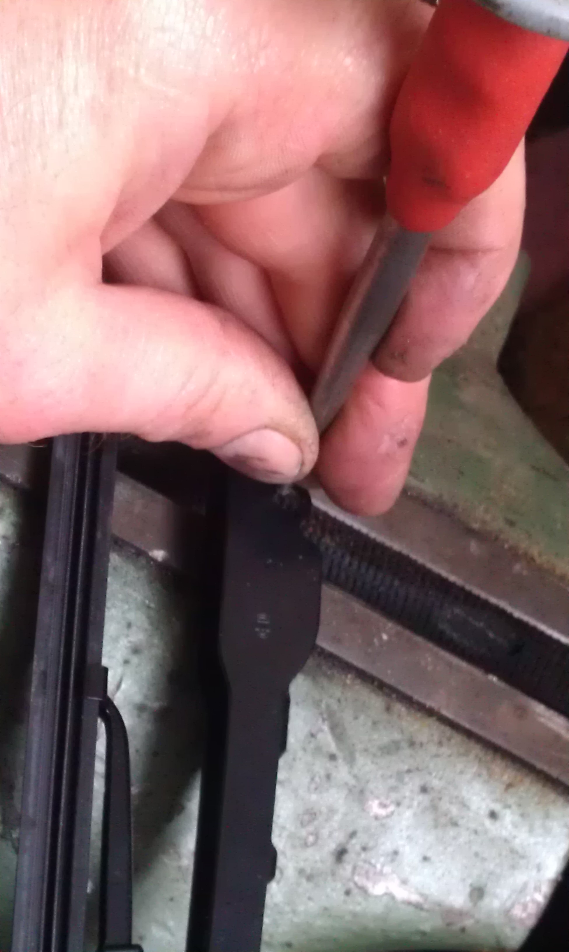

On prends une boite de deux Bosch 650 mm avec axe percé plein centre.
On hôte les fameux axes pour retirer le module standard actuel avec un chasse goupille

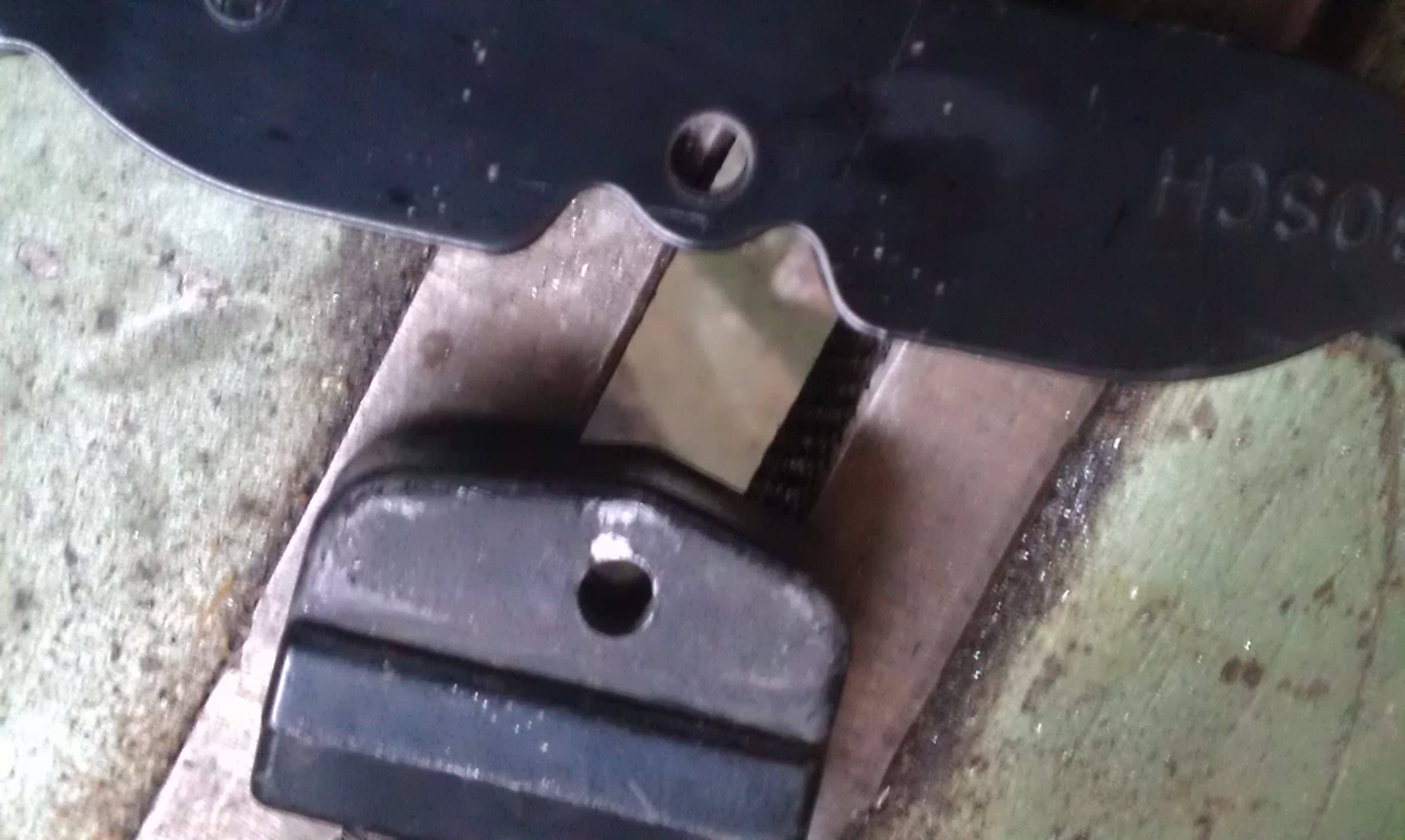

Sauf que maintenant le bloc d 'origine il pivote pas...
Après modif ca pivote..
reste plus qu'une peinture noire Amerite antirouille et ca devrait permettre de durer quelques temps.
15 minutes.
maintenant il sera possible de recharger les parties caoutchouc avec des standards et non ce truc introuvable de 9.5 mm d épaisseur.
