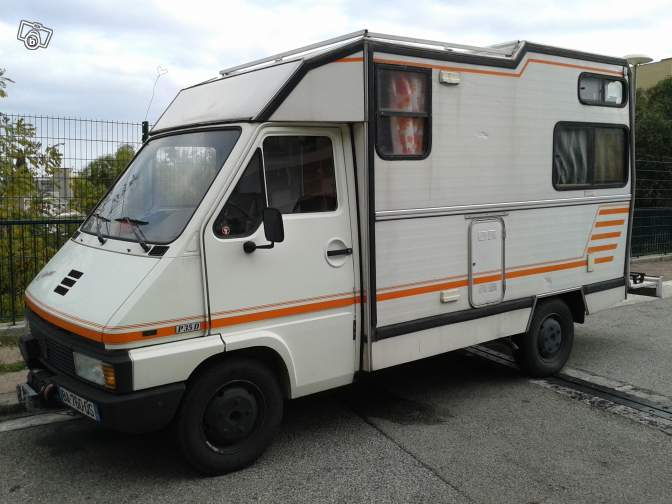

sur un B 4x4 type carte grise "fourgon", peut-on remplacer simplement la caisse par celle-ci :
http://www.leboncoin.fr/caravaning/5886 ... tm?ca=12_s
caisse provenant d'un P35 ?
Je suppose que légalement non et qu'il y a toute une paperasserie à faire ... ?

Vu que c'est les mêmes cabines et mêmes châssis ,tu peux donc adapter assez facilement .L'écart des traverses sont les mêmes ,faut juste voir la longueur des longerons au cas ou mais normalement c'est bon .
Une telle modif n'est pas légal comme n'importe quel modif que tu apportes:
un changement de taille de roue
une modif moteur
ou autre
Faudrais que tu le passes en VASP camping car mais je peux pas t'aider la dessus .Les normes de maintenant doivent être différente de celle de l'époque du camping car ,faut voir a la D.R.I.R.E

Attention à un détail de taille, sur le B tu as un pavillon avant rehaussé, or le master à un pavillon plat. Le châssis du master est en tôle abouties alors que le B à un châssis type échelle en profilés en C (c'est peut être pas bien grave mais faut quand même penser aux points de fixation entre la cellule et le châssis)
