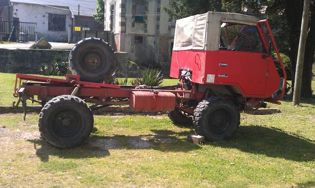

J'ai trouvé un ancien BB pompier, monté au départ avec une pompe, avec un petit treuil, et des gros pneus, très peu de km ( 12000) avec un carnet d'entretien complet, avec toutes les réparations + tous les contrôles techniques et même le carnet des interventions faite par la brigade qui l utilisait ..et notait la date et chaque nbre de km fait à chaque intervention. Donc un vrai 12000 km.
Maintenant ca y est j'ai mon BB.(Brimont Brutt :) )
Un joli MPSP5

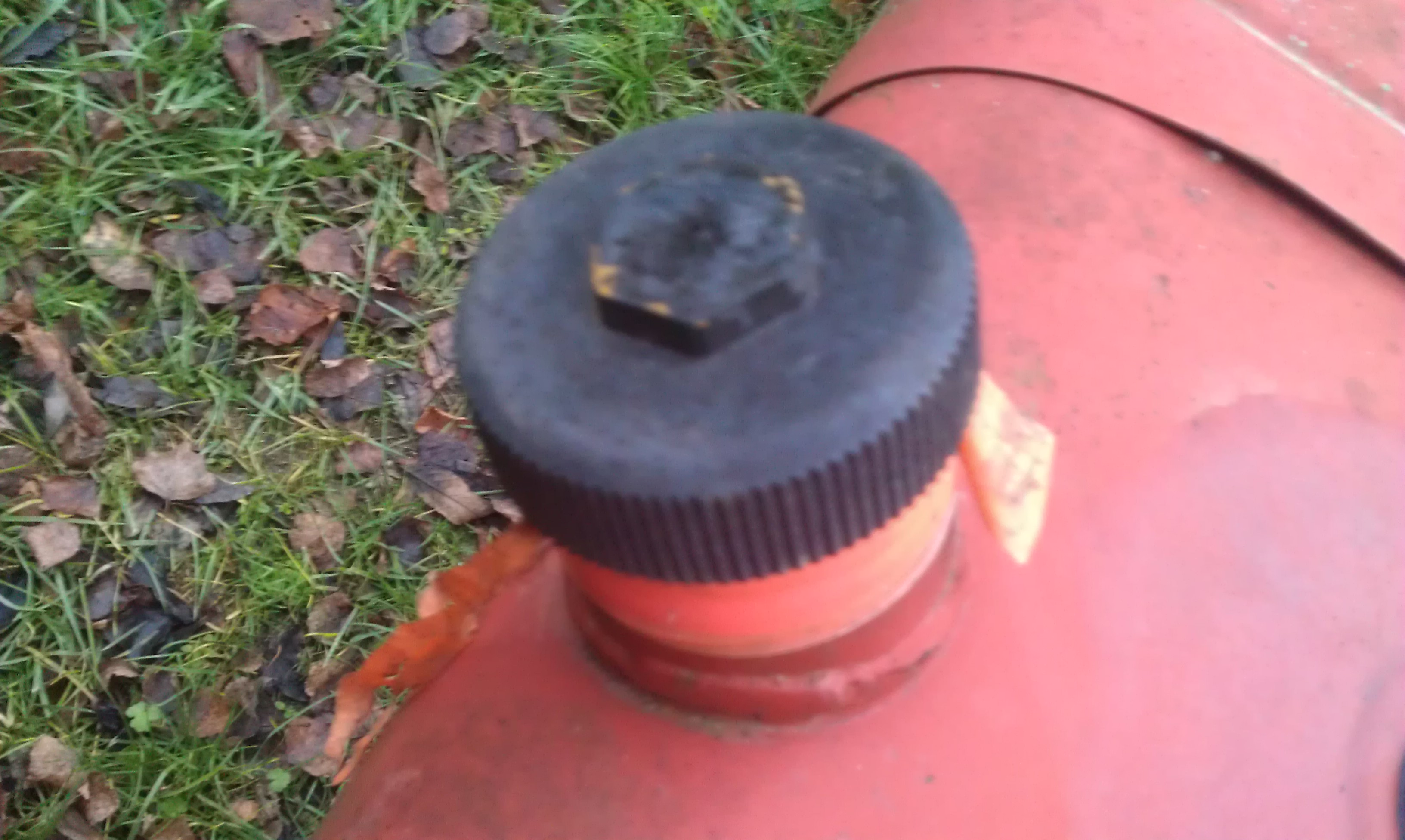

Je recherche pour commencer un bouchon de réservoir.
Un réservoir complet avec son bouchon et sa jauge et sa pompe et ses supports.

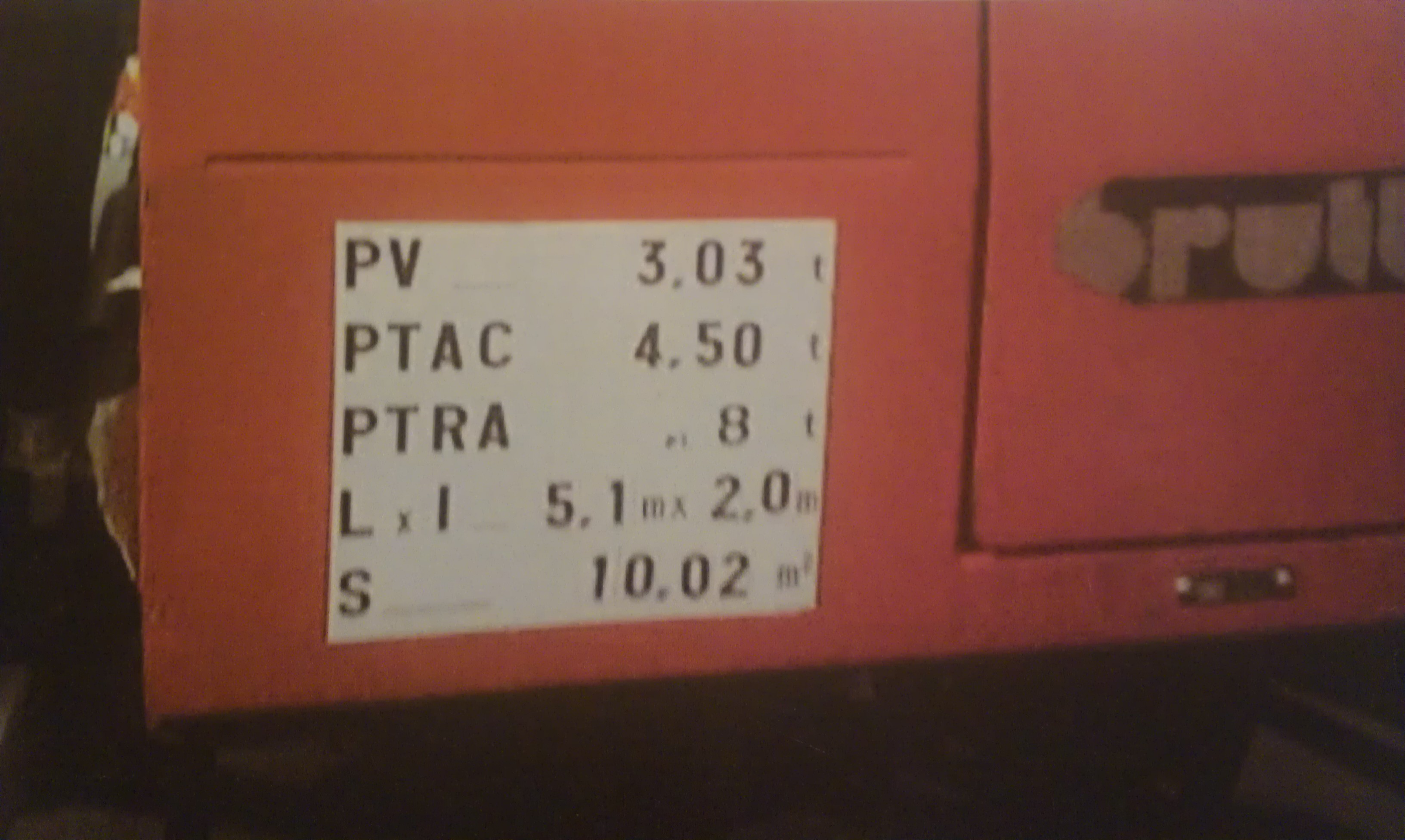

Il y plusieurs versions de poids, regarde et dis-nous quel est le PTC de ton véhicule ?¨

pour le poids voici ce qui est collé dessus.
Mais comme tout l'équipement pompe est démonté il ne fait plus que 2.4 T.

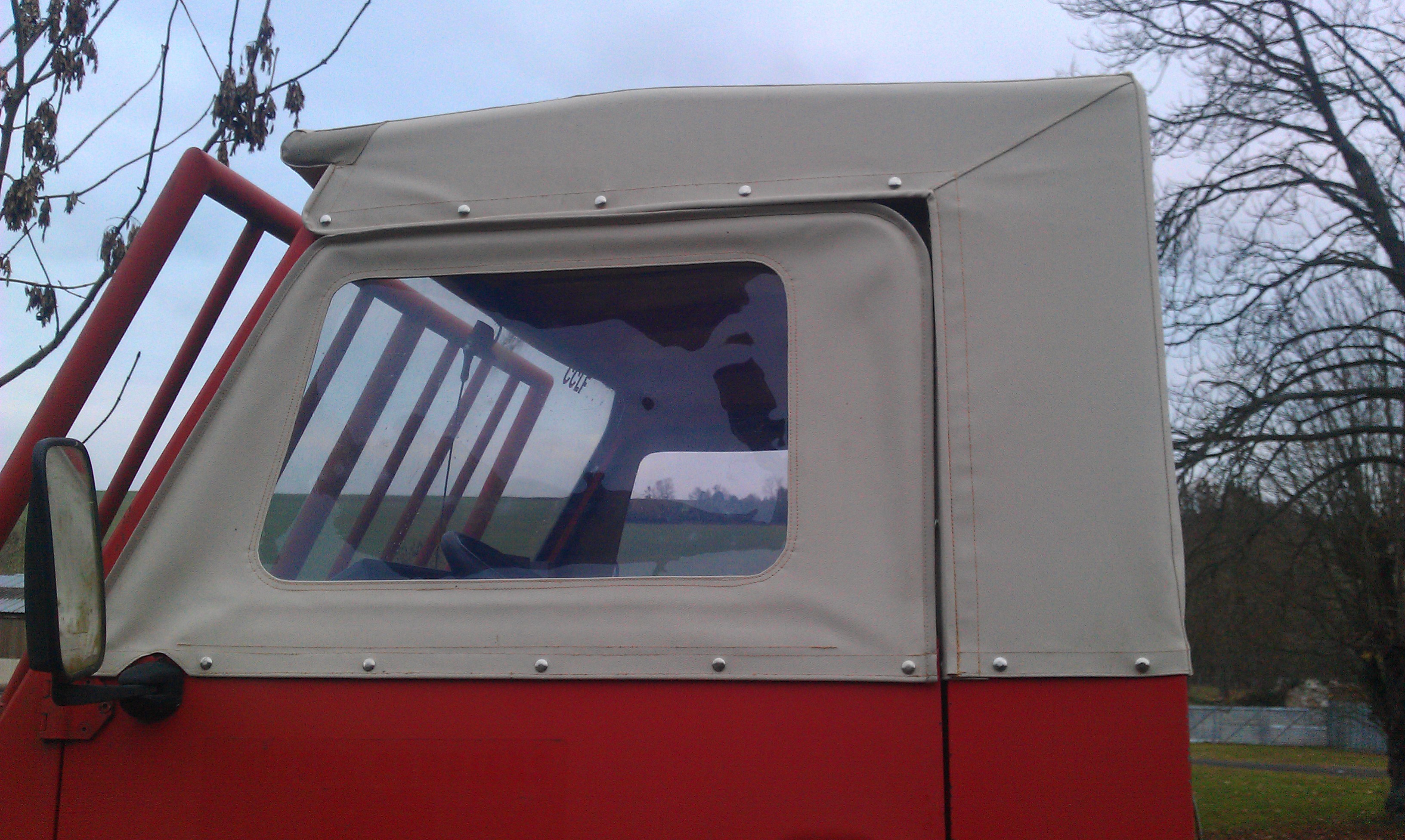

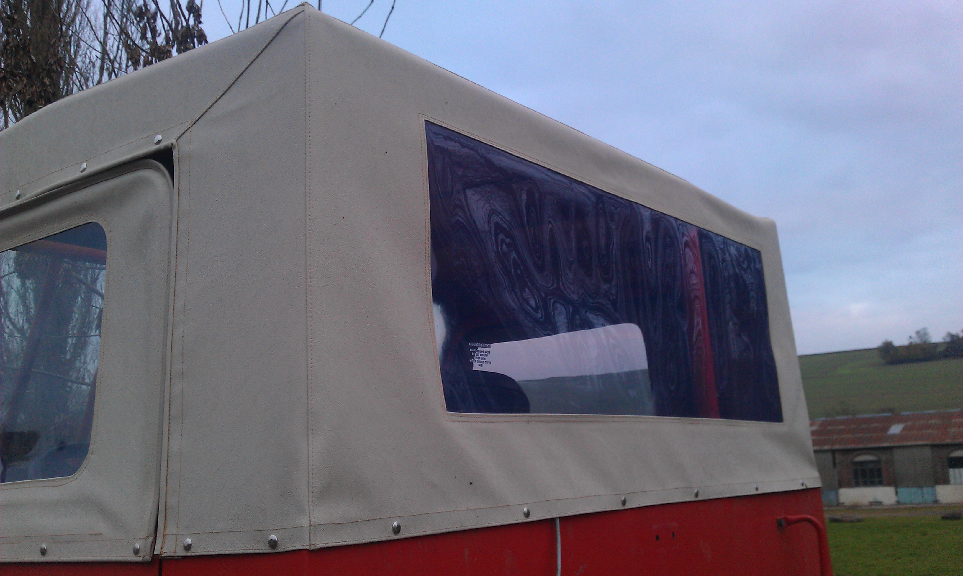

bon ici je vous met les photos de la capote neuve,

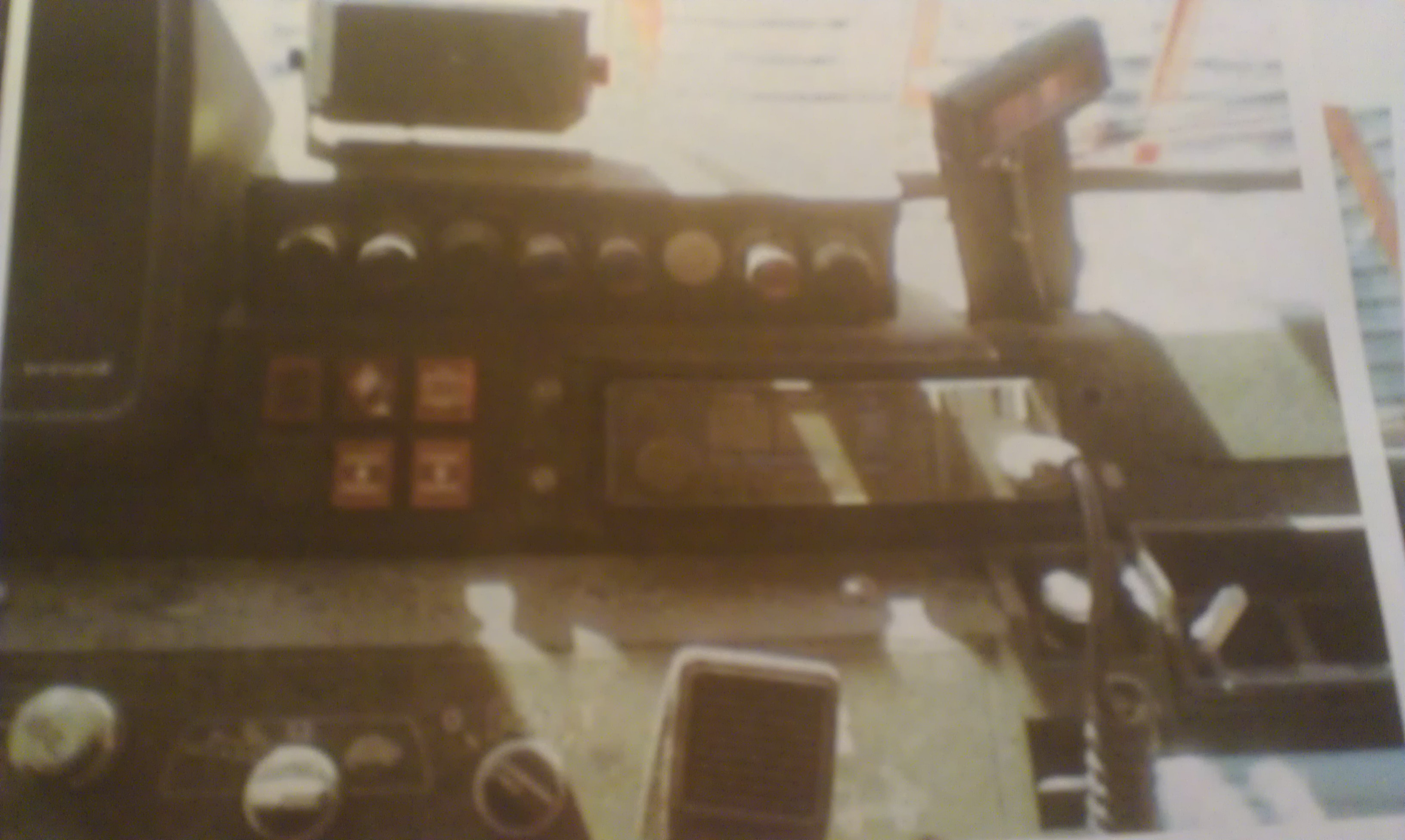

et du tableau de bord. Ca correspond à celui de la doc ; il est de 1987.
download/file.php?id=36743&mode=view

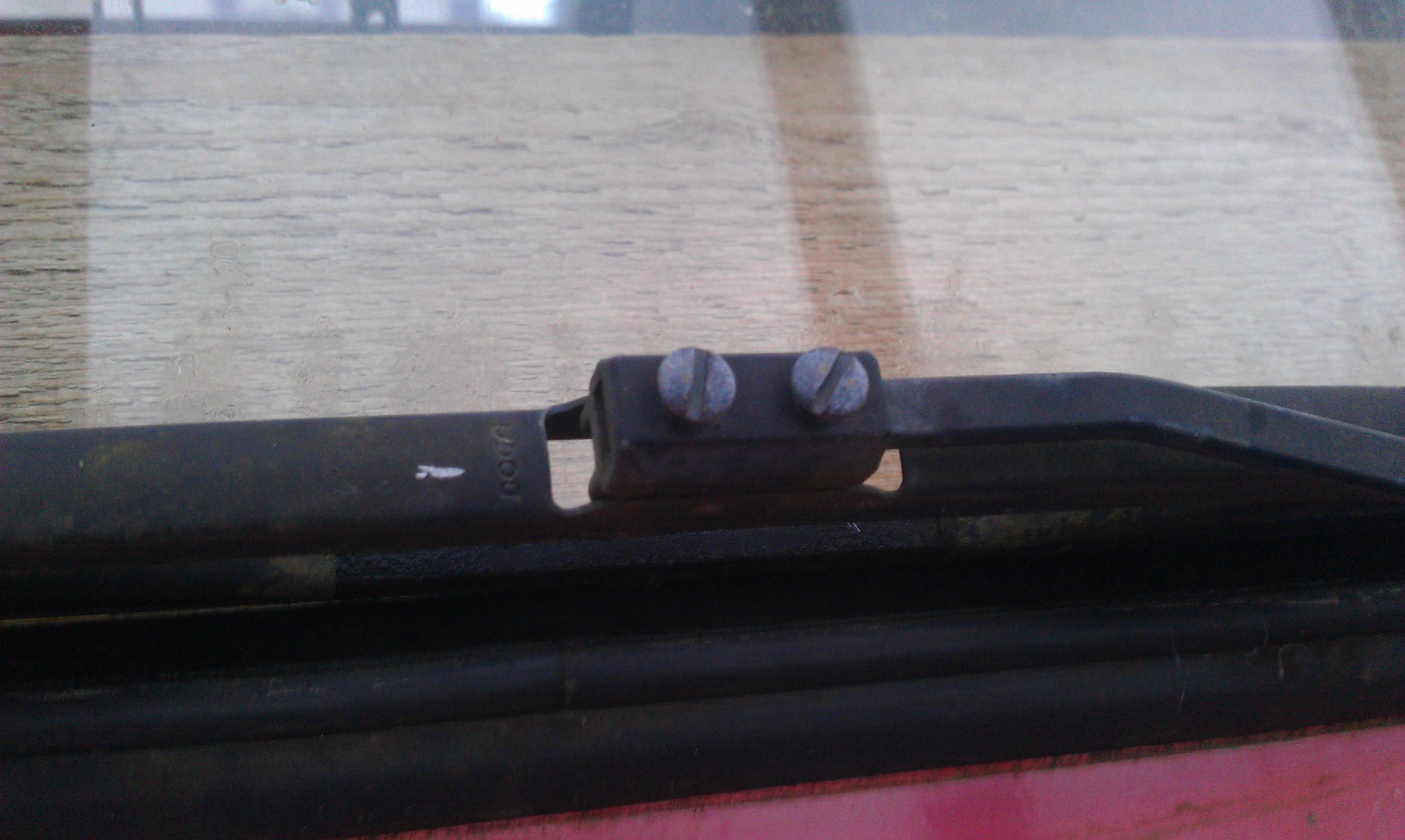

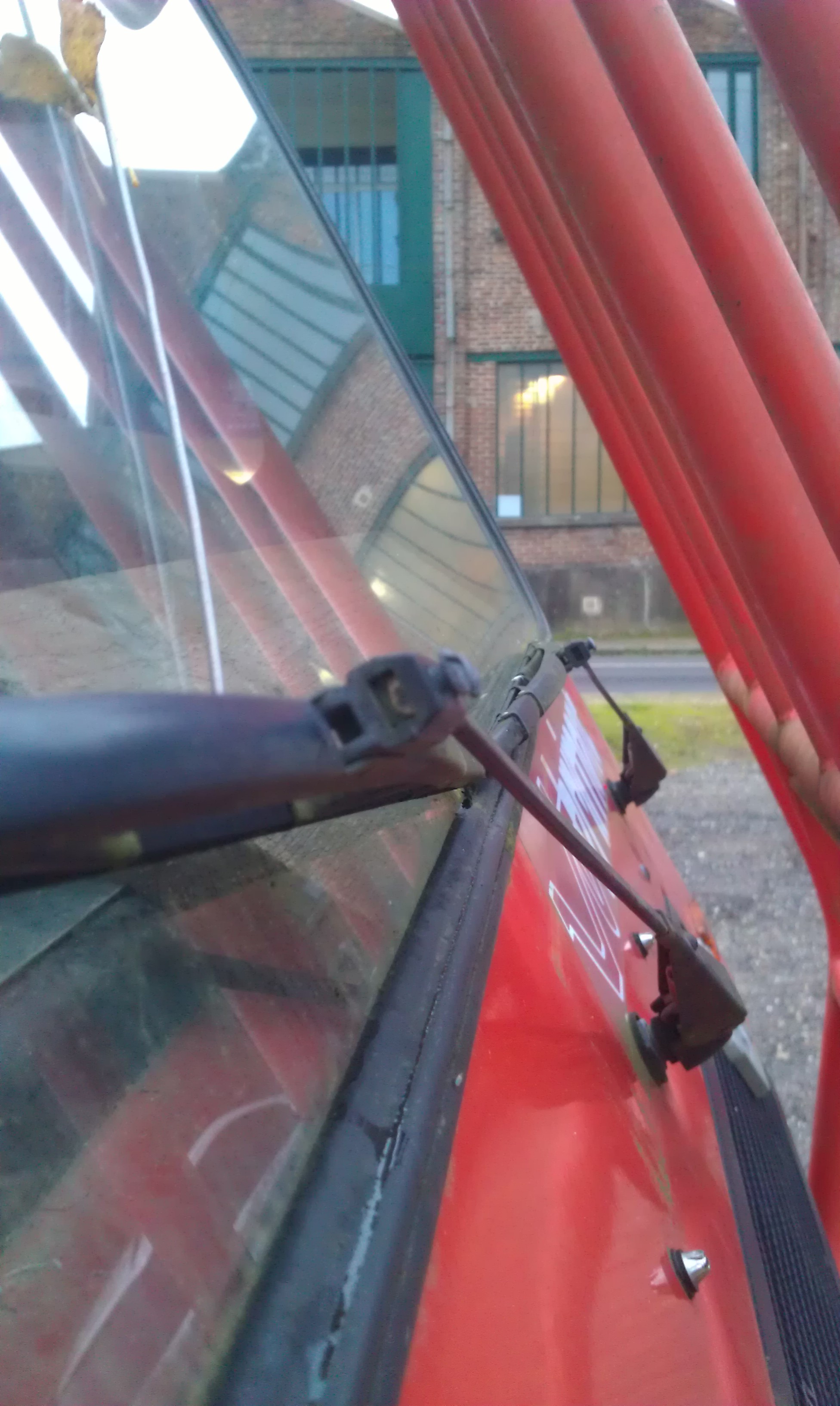

une autre question c est bizarre j avais jamais vu ce type de montage d'essuie glace? c'est un bricolage ou c est d 'origine?
ca se trouve facilement ces trucs là?
Pour le bouchon, savez vous ou je peux en acheter un d occasion; un vrai bouchon avec clef et tout?.

Question de temps et je voulais il soit couvert avant l'hivers...qui est déjà là.
En même temps, en mécanique, j'apprends vite si j'ai de bons profs / guides et j'ai quelques notions tout de même. :wink:
Je suis déçu par le travail du sellier; plusieurs imperfections et même erreurs. il va refaire l 'autre porte...il manque 2 cm...
Je lui avait demandé de me faire des vitres avec des fermetures éclair et il a pas su faire...j'voulais passer la tête par la fenêtres pour les manœuvres en marche arrière note-ment :mrgreen: ...

j'ai un peut de mal a voire la photos du tableau de bord. fait des essais en tournant les boutons, si les roues arrache la terre avec les roues braqués c'est que tu est en 4x4 si non tu lève une roue arrière tu enclenche une vitesse et tu essai de faire tourné la roue, si elle est libre tu est en 4x2 (le brutt est un traction en 4x2) a moins que ce soit un 4x4 permanent. pour basculer la cabine, il faut descendre le treuil, il y a 2 goupilles et il est retenue par des câble. fait une photos STP. ensuite il fait pomper et en même temps lever le verrou qui est au centre de la cabine, dès que je peut je te fait des photos. pour les croisillons il faut regarder les cotes et voir sur le net.
A+ Claude.

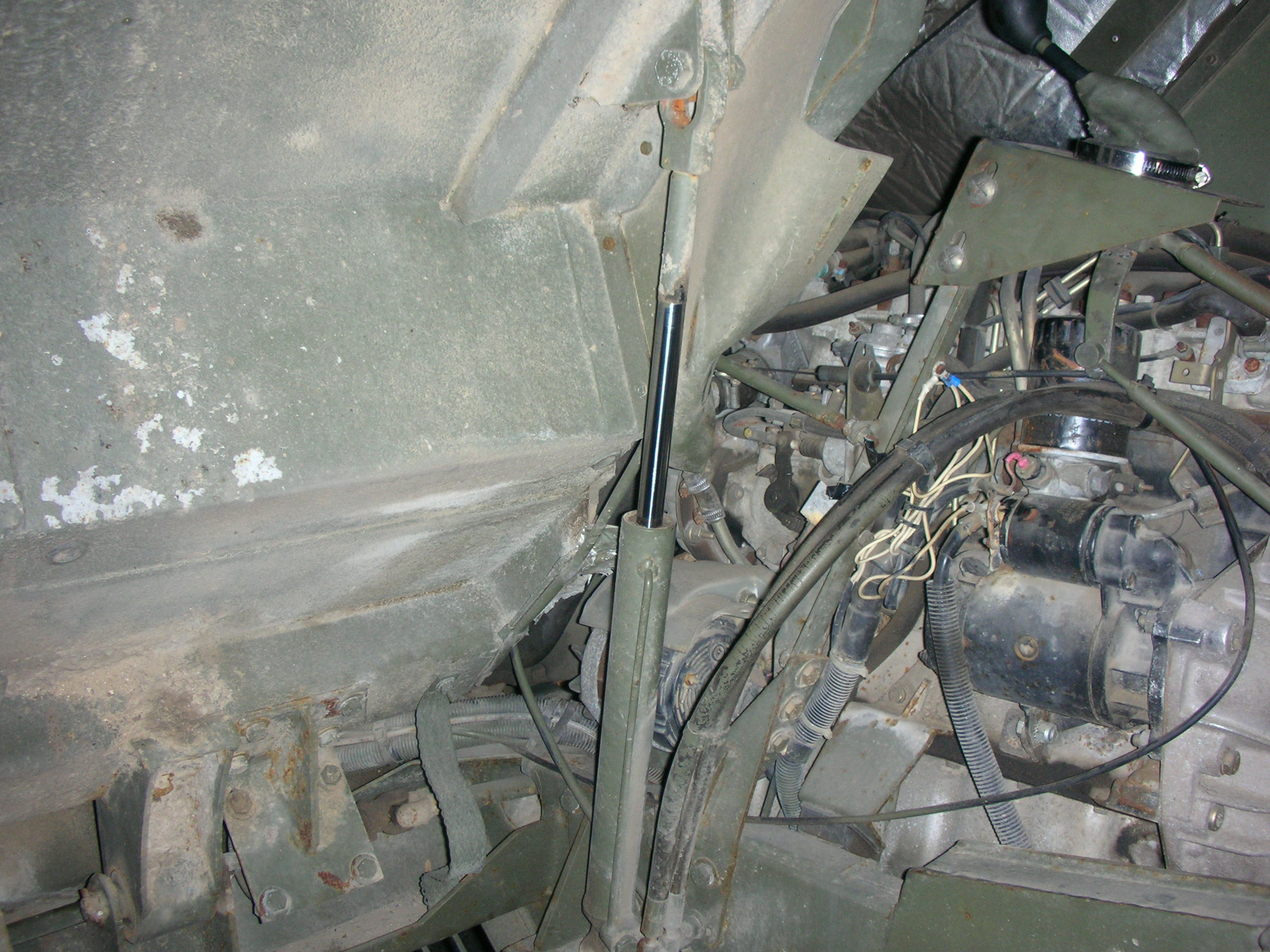

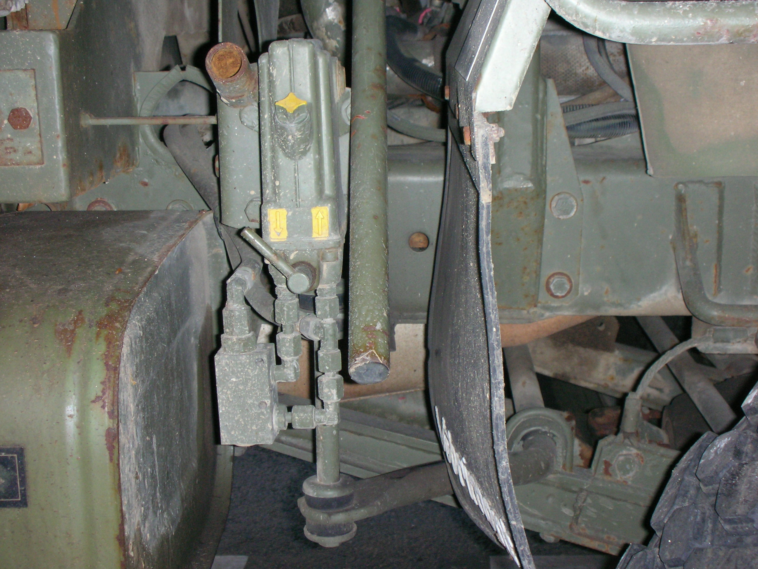

Je ne vois pas de pompe pour lever la cabine comme sur les versions militaires...je crois c'est manuel. :?
tu crois je peux en récupérer une pour l'adapter dessus plus tard? :?:

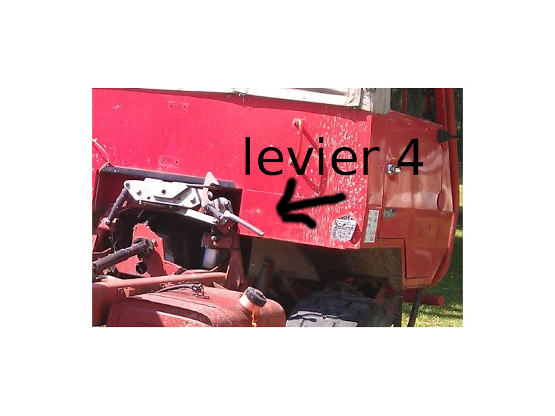

pour lever ta cabine c'est expliquer page 20 du manuel que tu as mis en ligne :mrgreen:
à ce que j'ai compris il faut que tu déverrouille en levant le levier qui est entouré sur la photo, la cabine doit basculer un peut et ensuite tu lève ce levier pour dégager le crochet.
à ce qu'il est noté sur la doc il faut que tu bascule la grille devant avant :mrgreen:

1/ Le PDF que tu viens de mettre en ligne est super intéressant (encore jamais vu !) car il concerne une version assez rare, avec le moteur 6 cylindres VM de 150 CV et PTAC de 6.0 tonnes. - Boite de vitesse ZF.
=> Donc il ne correspond PAS à ton véhicule - bien que des choses soient similaires...
2/ Le tiens à un PTAC de 4.5 tonnes et tu as un moteur 4 cylindres Peugeot (comme les 505 turbo diesel) + une Boite de vitesse Peugeot.
=> je vais prochainement mettre des documents en ligne.
3/ Ta cabine ne semble pas être hydraulique comme la mienne...

... tout est possible dans la vie...
Voici une photo de mon système hydraulique
et de la pompe (sans son manche de manutention)
cherche ces équipements dans une démolition qui a des Brutts...

une question, surl es militaire vous avez qui côté passager dans la boite sous le tableau de bord? moi j 'ai deux bocaux...)
