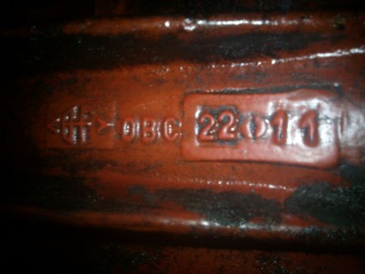

Suite à la casse de mon nez de pont avant, je me pose une question : comment différencier quel type de nez de pont est installé sur le camion sans le démonter ?

Logiquement c'est marqué dessus... Mais de toute façon s'il est cassé, tu vas devoir le démonter, non ???

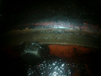

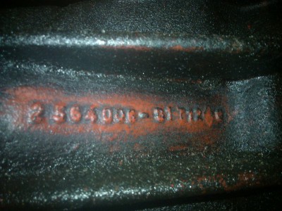

Les seules inscriptions que j'ai trouvé sont celles-ci, de chaque cotés du nez de pont :
Le but de les reconnaitre, c'est plus pour les autres véhicules, pour en acheter un quand la personne ne sait pas ce qu'elle a...

Regarde sur le tour ou sont serrer les boulons ,à flanc ,c est graver au poinson

C'est toujours (....) graver sur le pourtour (vers les boulons comme l'a dit Sylvain) mais quelques fois très dur a trouver (chiffres poinçonnés de 1cm de haut environ)....

Trouvé !!!
Merci a tous !

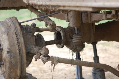

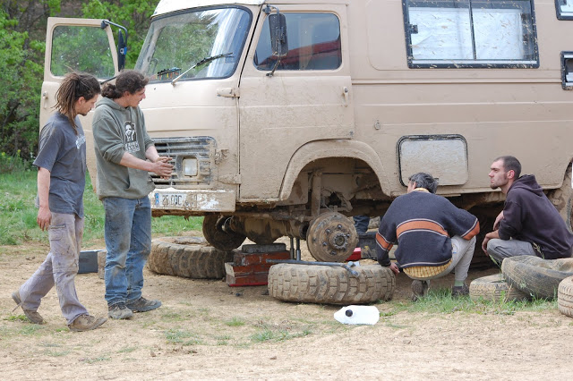

au petits gros on avais du mettre a peine 4h pour tomber le nez pont arrière , le nez pont avant , et remonter le nez pont arrière (le pont avant etait rester vide pour rentrer suite a une casse des satellites....)
a l'arrière c'est très rapide ! devant il est vrais que c'est un peu plus "chiant" (
) a faire ...
le plus long etant de sortir les deux demi arbres .... mais ca va assez vite a condition de démonter uniquement la jonction sur 2 platines qui est avant le cardan on ne touche même pas au circuit de freinage ( ca évite d'avoir a le purger...)
Le top pour faire bien dans l'esprit tp3 c'est d'aller dans la boue avant comme sur les photos , il parais que ca aide a desserrer les écrous
et plus c'est bon pour la peau et les cheveux quand on est en dessous
