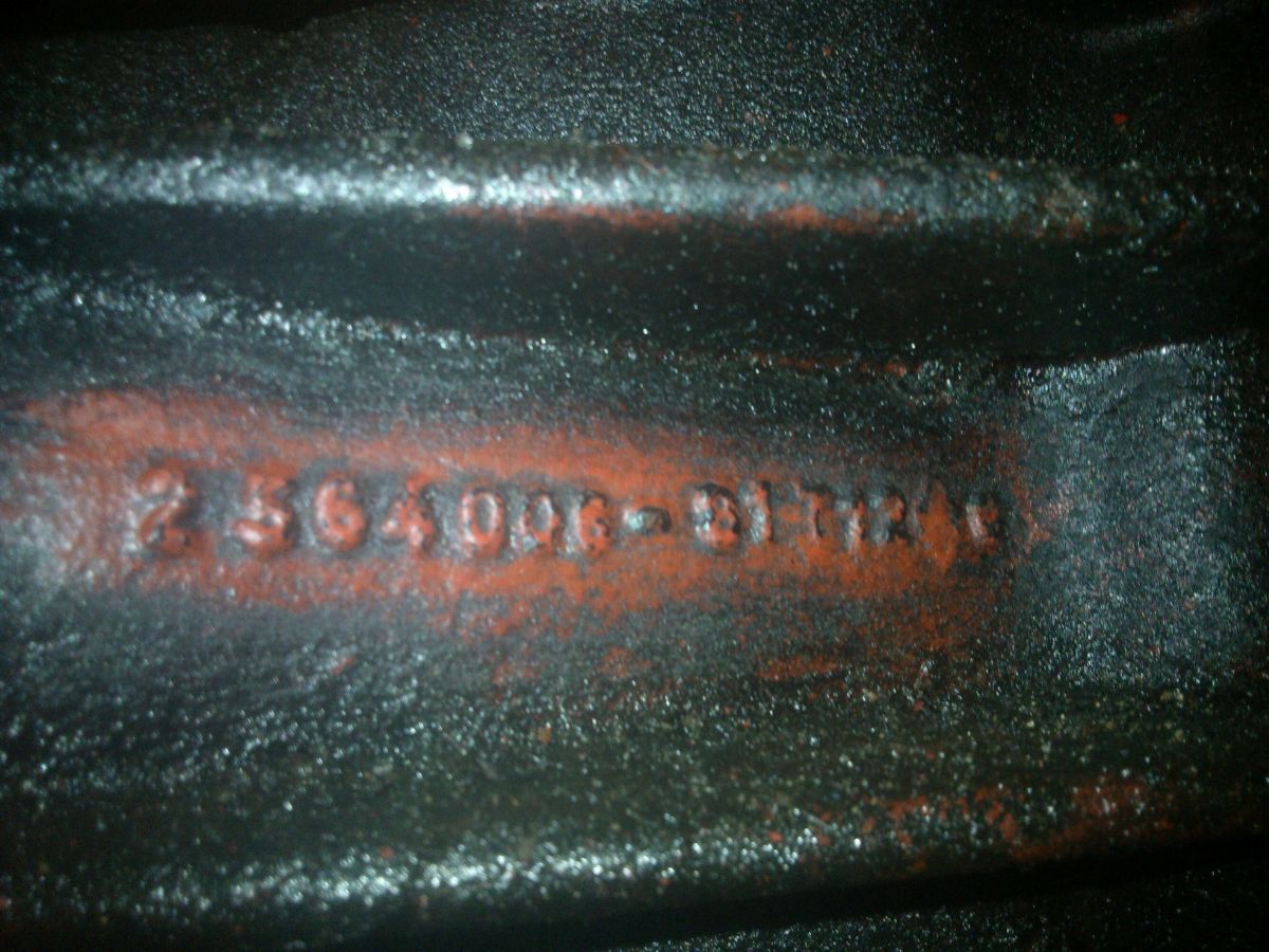

Suite à la casse de mon nez de pont avant, je me pose une question : comment différencier quel type de nez de pont est installé sur le camion sans le démonter ?

Les seules inscriptions que j'ai trouvé sont celles-ci, de chaque cotés du nez de pont :
Le but de les reconnaitre, c'est plus pour les autres véhicules, pour en acheter un quand la personne ne sait pas ce qu'elle a...

Regarde sur le tour ou sont serrer les boulons ,à flanc ,c est graver au poinson

Tu peux simplement compter le nombre de dents de la couronne puis celui du pignon d'attaque, ça te donne ton rapport.
Messages : 3652
Re: Différencier les nez de ponts
OB1KnoB a écrit :Tu peux simplement compter le nombre de dents de la couronne puis celui du pignon d'attaque, ça te donne ton rapport.
Sur un TP3, ce n'est même pas la peine de compter le pignon d'attaque, juste la couronne.
Il n'y a guère le choix. En standard, c'est :
- 44 dents pour le couple 7/44 des essences
- 43 pour le couple 8/43 des diesels
En plus on peut trouver (mais ce n'est pas d'origine) du 9/43 ou du 10/43 mais c'est très rare, monté exclusivement avec des moteurs diesel 720 ou 720 turbo qui ont suffisamment de chevaux pour entraîner ces ponts. :twisted:
Il est à rappeler que les ponts avant et arrière doivent être les même (ils sont interchangeables me semble-t-il) sinon c'est la casse assurée dès que l'on passe en 4x4 (sauf dans le sable :wink: ).

C'est toujours (....) graver sur le pourtour (vers les boulons comme l'a dit Sylvain) mais quelques fois très dur a trouver (chiffres poinçonnés de 1cm de haut environ)....

Trouvé !!!
Merci a tous !
