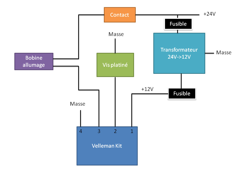

voici mon nouveau schéma d'allumage:

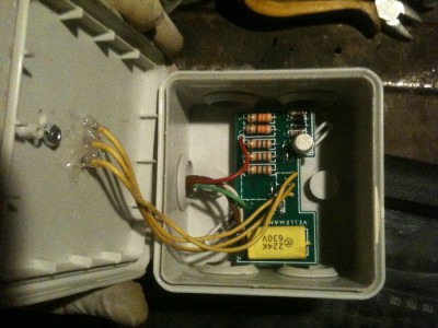

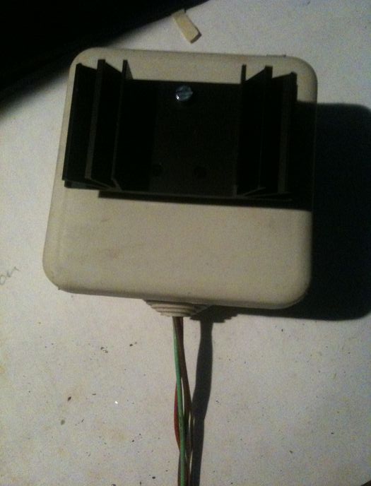

Les photos du Velleman kit que j'ai souder et mis en boite:
ATTENTION :Je ne conseillerai à personne de faire ce que je dis ci dessous car le velleman kit n'est pas prévus pour cet usage.
D'après un calcul personnel le transistor de puissance du Velleman supporte avec une marge importante une intensité de 4 Ampères qui permet d'utiliser une bobine de puissance 3ohms en 12V (d'allumage éléctronique) sachant que mon transformateur est réglé pile à 12V ce qui serait différent sur un système directement branché sur batterie!
J'utilise donc une Bobine PERTRONIX "Flame-Thrower" - 3 Ohms - 12V

Sinon par rapport au Velleman kit aucun problème de chauffe:
-Ni des composants (resistance, bobine et transistors) à l'intèrieur de la boite
-Ni du transistor de puissance mis à l'extèrieur
