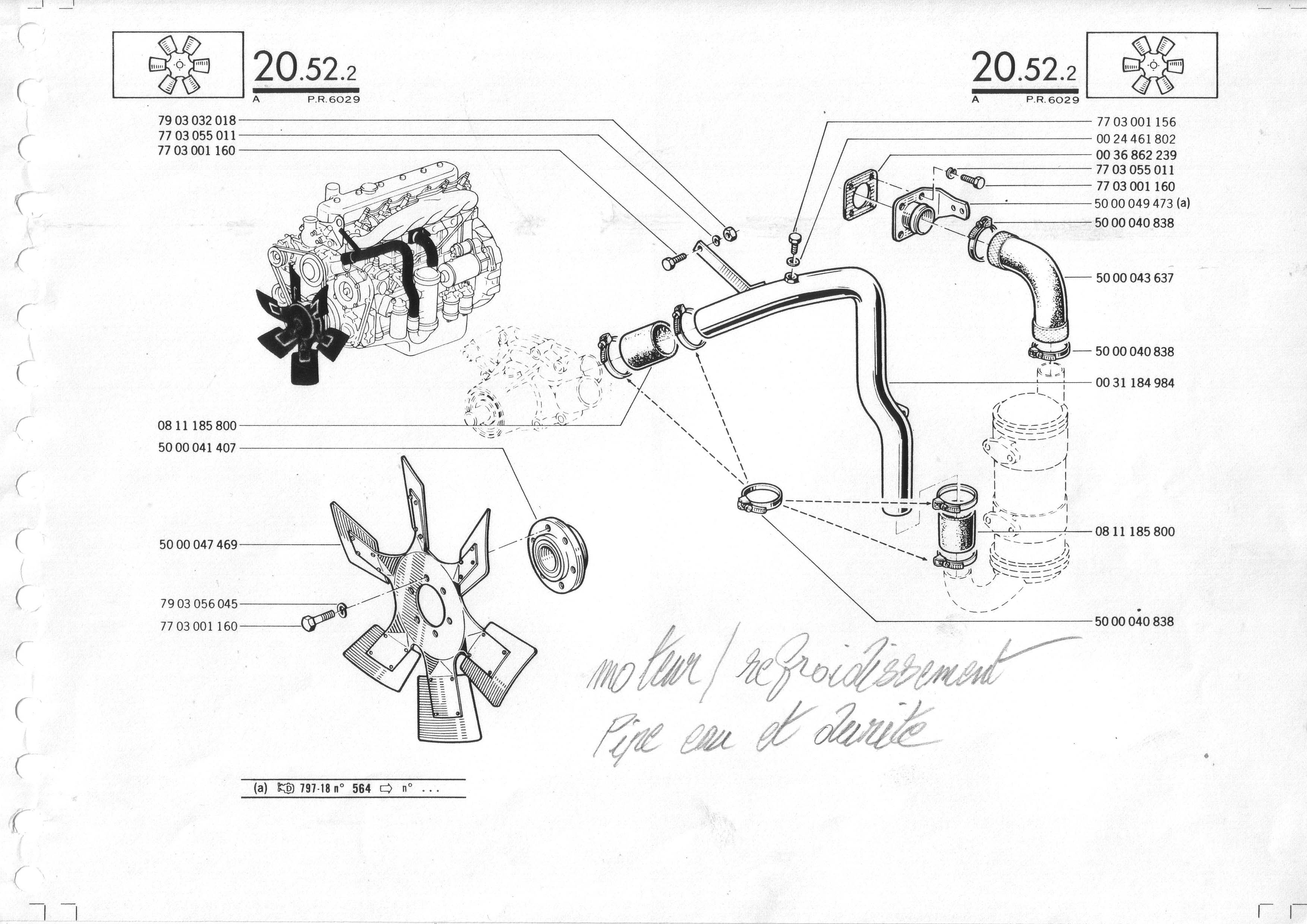

L' hélice de ventilo de Bucéphale est sortie de son axe, arrachant le radiateur. Je fais réparer en ce moment le radiateur. Mais ne trouve pas ici au Belize de silent bloc pour l'hélice.
J' ai besoin de votre aide pour voir chez Renault, s'ils ont encore la pièce. Camion110/150 JP2B16S1AC Moteur 798 No 4477 Les pales sont fixées a une platine ayant à l'intérieur une gorge femelle. Cette platine femelle vient s' emboîter sur un axe male sortant du moteur. Entre male et femelle, on trouve un tube caoutchouc faisant office de silent boc. Il porte un numéro sur la tranche, 41366 et 12 entoure d'un cercle. Diamètre int 48mm Diamètre ext. 5mm longueur; environ 35mm Photos a suivre.
question: ce sillent bloc est-il vendu seul?
Ou bien vendu monte d' usine entre les deux pièces.
Est ce en stock. Si oui.... J'achète le stock! Non, sérieux, deux ensembles montés si le prix est raisonnable. Si c'est non monté, je n'ai besoin que de 2 silent bloc. Et si l'atelier le sait, comment c'est monter,(silicone ou non).
Avez vous une possibilité de vérifier? Acheter et expédier. Je payerai sans problème...
Merci d'avance pour toute réponse.

Merci même si ce n' est pas la pièce! Voici le lien ou on voit la pièce...marcodef a écrit :Mes docs techniques sont parties avec l'ETR (encore que sur le 06 02 12 je ne me souviens pas que le montage était comme ça ) et j'ai rien trouvé sur le net mais bref , il y a d'autres vrais spécialistes qui devraient arriver. Au pire tu mets un gros ventilo électrique sur une platine basique en fer plat, ça marchera aussi bien. Autrement, à tout hasard, si qq1 trouve la platine ou le silent bloc ( pas le ventilo complet! ) et que ça peut être plus rapide : je m'envole mercredi prochain pour le nicaragua de toulouse. Désolé c'est mince comme réponse. Suerte.

tu peux peut-être remplacer le silentbloc par une bague en acier (si tuas un tourneur à proximité) soudée par quelques points ?
parce qu'un silentbloc à cet endroit là ... quel intérêt ?

toy38
Re: Bucephale appel a l'aide.
yep
vois tu ce qu'il te faut ? tirer du catalogue pièces de rechange TRM4000

Ok, ça semble exactement le même montage que sur le 060212 Midr ( au cas où). Moi j'avais une pâle qui c'était barrée (dans le bon sens) mais j'avais démonté via les boulons. Je pense que le silent bloc est important , c'est lui qui absorbe les balourds de l'hélice, sachant que les pâles sont en bonne ferraille.

Je dirais plutôt que le silent bloc est là pour absorber le moment de couple, qui sans je le crains, flinguerais tout le reste (roulements etc…) ce que perso j'éviterais….
Sans pouvoir aider sur la référence de la pièce, s'il y a de la place, dans les magasins de poulies il y a plusieurs type de poulies qui ont ce principe… une adaptation possible?

C' est exactement ce montage. La pièce est la 50 00 041 407 qui ici est présente en une seule pièce. Mais en comporte 3.
Donc, j'ai un ami qui passe demain chez RVI. Mais si quelqu'un l'a dans ses tiroirs et veut bien la vendre je suis preneur...

La pièce est donc celle ci sur https://picasaweb.google.com/1137587897 ... ubmersible. Un peu plus grosse donc que plus haut
Ok, voici la procédure de démontage:
Tout se démonte sans enlever le radiateur.
1 Démonter les 6 boulon diam:13 de l' hélice, dépose de l' hélice.
2 Démonter les 6 boulons clef six pans, torx de 40, d'une première poulie( ca semble être une option) qui bloque la pièce, centrée sur la poulie d'arbre, Alternateur. Taper légèrement sur la pièce, elle tombe toute seule.
État: Il y a donc un joint caoutchouc au centre. Son état doit être parfait car l' hélice n' est retenue par rien d' autre.... Tout cela est emboite sous presse en usine.
J' attends vos propositions pour le cas ou une casse est proche de chez vous...

Le bocal de filtre à air a en sa partie basse une petit trou de vidange au cas ou un peu d' eau rentre. Mais cela devient un aspirateur s' il est immergé. Grave erreur de ma part, j'avais oublié ce détail. L'eau a donc envahie le filtre et fermée l'admission d'air, le moteur cale donc, avec un peu de chance sans aspirer d'eau dans, 1er le compresseur, 2eme le turbo, 3eme la culasse. Rien n'a été aspiré dans mon cas. Le plus gros dégât sera donc l'hélice, qui en se trouvant bloquée par l'eau est sortie de son axe (voir plus haut).
Pour sortir de cette immersion, j'ai déposé le filtre, sans remettre le bocal. Ce qui monte la prise d'air de près de 25cm. Démarrage au quart de tour.
Réparation:
Le radiateur, 6 lignes ont été coupées et soudées, en attente de trouver un jour un vrai réparateur de radiateur.
La cloche de fixation de l'hélice au bloc moteur a finalement été soudée en une seul pièce. j'ai opté pour cette solution, car on m' en apportera une neuve dans quelques semaines.
Changement de TOUTES les huiles et graisse. (Les mises à l'air des ponts étant sous l'eau).
Démontage et nettoyage (plein d'eau) des poumons freins de parking, un mort!
Purge et nettoyage de certains éléments du circuit pneumatique.
Dans la foulée, remplacement de la tête de compresseur qui ne donnait plus la pleine puissance.
