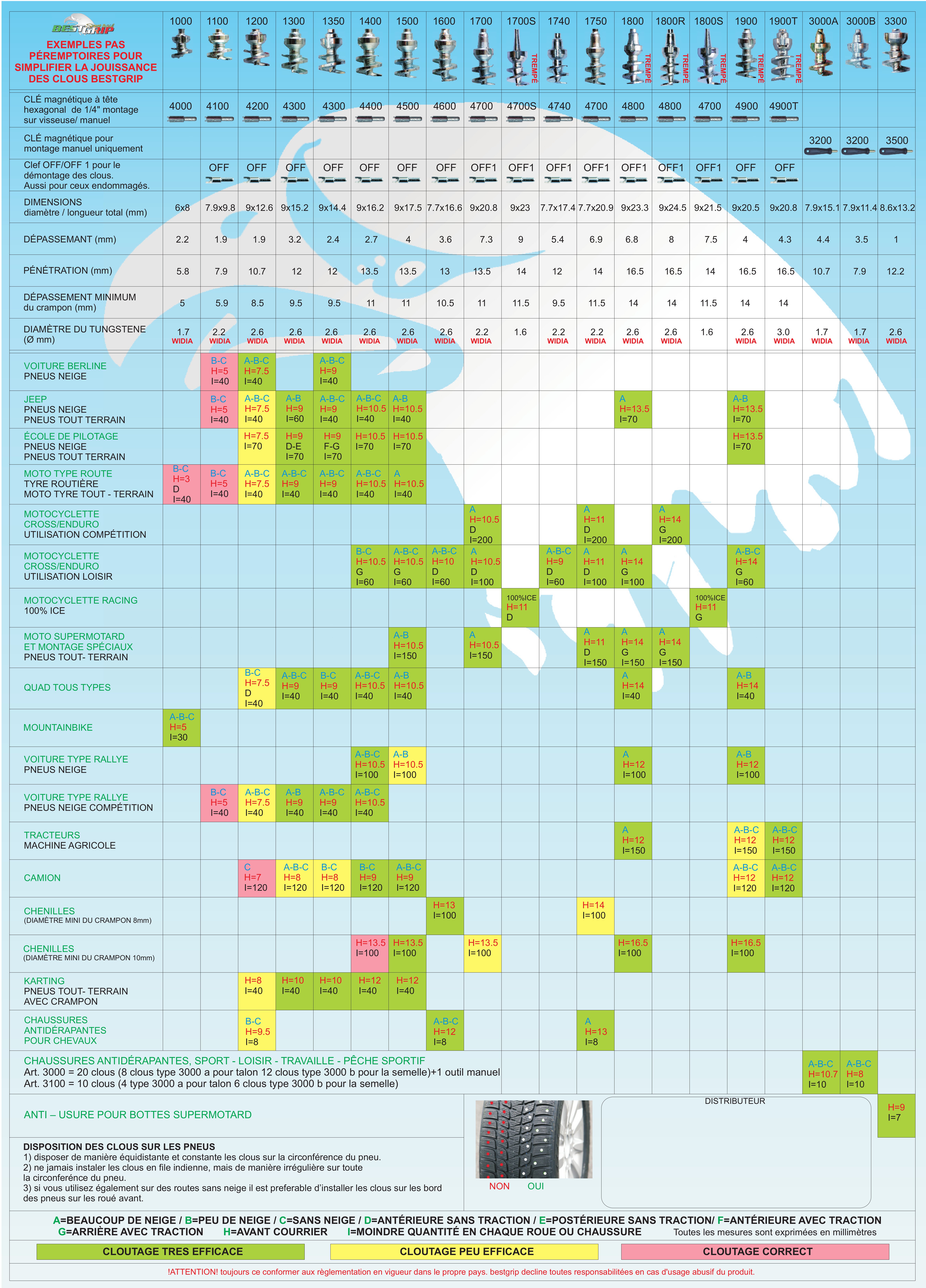

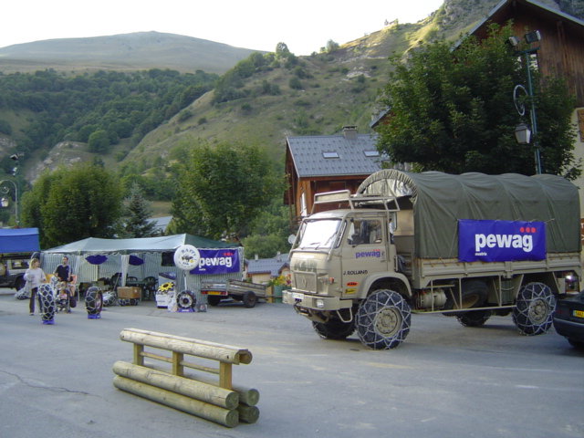

Peut-être la solution pour nos cam sur la neige:
Y'a le choix dans les dimensions!
Opération totalement réversible avec une simple visseuse/de-visseuse :D et ça se trouve là:
http://www.best-grip.fr/Best-Grip_France/Commande.html
Même si c'est un peu cher, je pense qu'en cas de voyage en pays nordiques, je n'hésiterai pas!
Quitte à les mettre qu'en arrivant sur place et plus besoin (à mon goût :wink: )de s'encombrer de chaînes!
