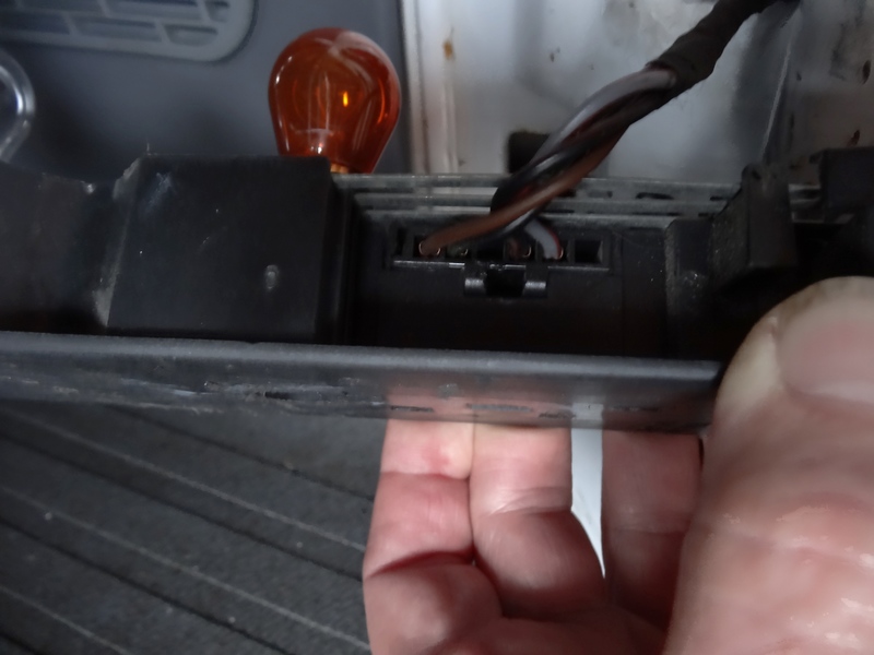

Comment débranche-t-on la petite prise qui est sur la platine porte-ampoules des feux arrières ?
Je voudrais éviter de tout casser, je viens juste de l'avoir :mrgreen:

Je ne vois pas comment on dégrafe cette foutue petite prise...

T'as pas une petite photo qui traîne ?
Oliv' :wink:
Messages : 3865
Re: Bloc feux arrières
Elle ressemble à ça ta platine ?
Oliv' :wink:

Olivier a écrit :Elle ressemble à ça ta platine ?
Oui, c'est exactement ça.
Je tire délicatement avec une petite pince, mais rien ne vient...
J'essaie de cafouiller à gauche avec un petit tournevis, mais je pense que ça tient aussi par le desssous...

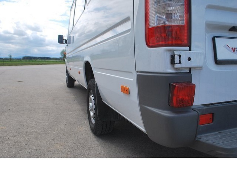

En fait, les blocs feux incluent les feux de brouillard et de recul (il y a même les ampoules) et je voudrais supprimer les 2 additionnels carrés qui sont dans les coins de pare-chocs.

OK, c'est tout bon :!: J'ai trouvé... La double petite languette du bas de la prise sert de clip :idea:
En voyant cette prise mâle, j'aurais tout de suite compris.
