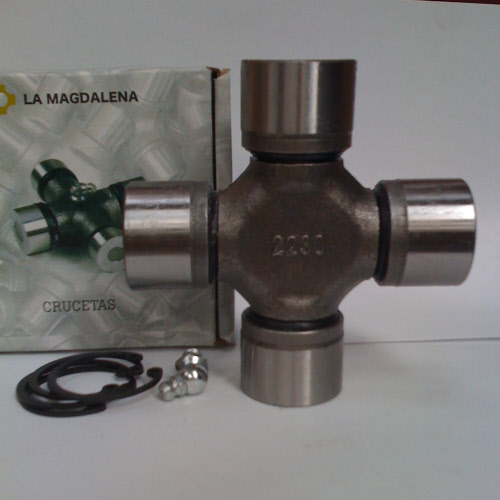

Bon j'ai eu quelques infos chez Cardan.fr :
Enfin bon de toutes façons les croisillons à graisseur central ne se montent pas sur les arbres des B, le graisseur gène (je ne sais pas sur les autres camions).
Je rapporte ici ce message de Yves dans son post sur les vibrations de transmission :
Je dois changer les croisillons d'un arbre de transmission de camion 4x4.
Ce sont des 30.2x106.4 à graisseur latéral (dans le corps, pas en bout
de coussinet) et circlips externes.
Auriez-vous ceci à votre catalogue svp?
Et quelle est la différence entre un croisillon pour 4x4 et agricole?
Je me fournis souvent en magasin agricole pour les pièces de mon
camion.
Merci de me faire savoir si vous avez ce qu'il me faut, ainsi que le
prix et la marque svp.
http://www.cardans.com/contents/fr/d4_02.html
pièce d'origine Glaenzer-spicer du groupe GKN uni-cardan
en agricole : graisseur central + étanchéité basique + qualité 540 tr/mn
Merci pour la réponse, quel tarif du coup pour du Glaenzer-spicer
30.2x106.4 graisseur latéral et clip externe?
Merci d'avance
Voilà qui est intéressant, surtout concernant les croisillons agricole, il faut donc proscrire leur utilisation en usage routier sous peine de tout faire péter.54.70 € h.t. ref 030.106.0
Si on se fie aux dires de cette boîte GNK est un gage de qualité, donc à 54.70ht chez Cardan.fr ça semble pas mal placé dans la fourchette de prix que j'ai pu avoir au cours de cette recherche, ça semble être un choix intéressant.J'ai glané quelques infos sur les croisillons chez mon fournisseur Avignon Transmission.
D'après eux la marque GKN est au top pour la qualité (une tête au dessus des autres...) suivie par DANA.
Nos croisillons sont des 30,2 X 106,4 (circlips externes)
(30,2 diamètre des cages de roulement, 106,4 longueur de chaque croix)
L'alignement de tous les éléments de la chaine cinématique est pour eux primordial contre les vibrations et contre l'usure.

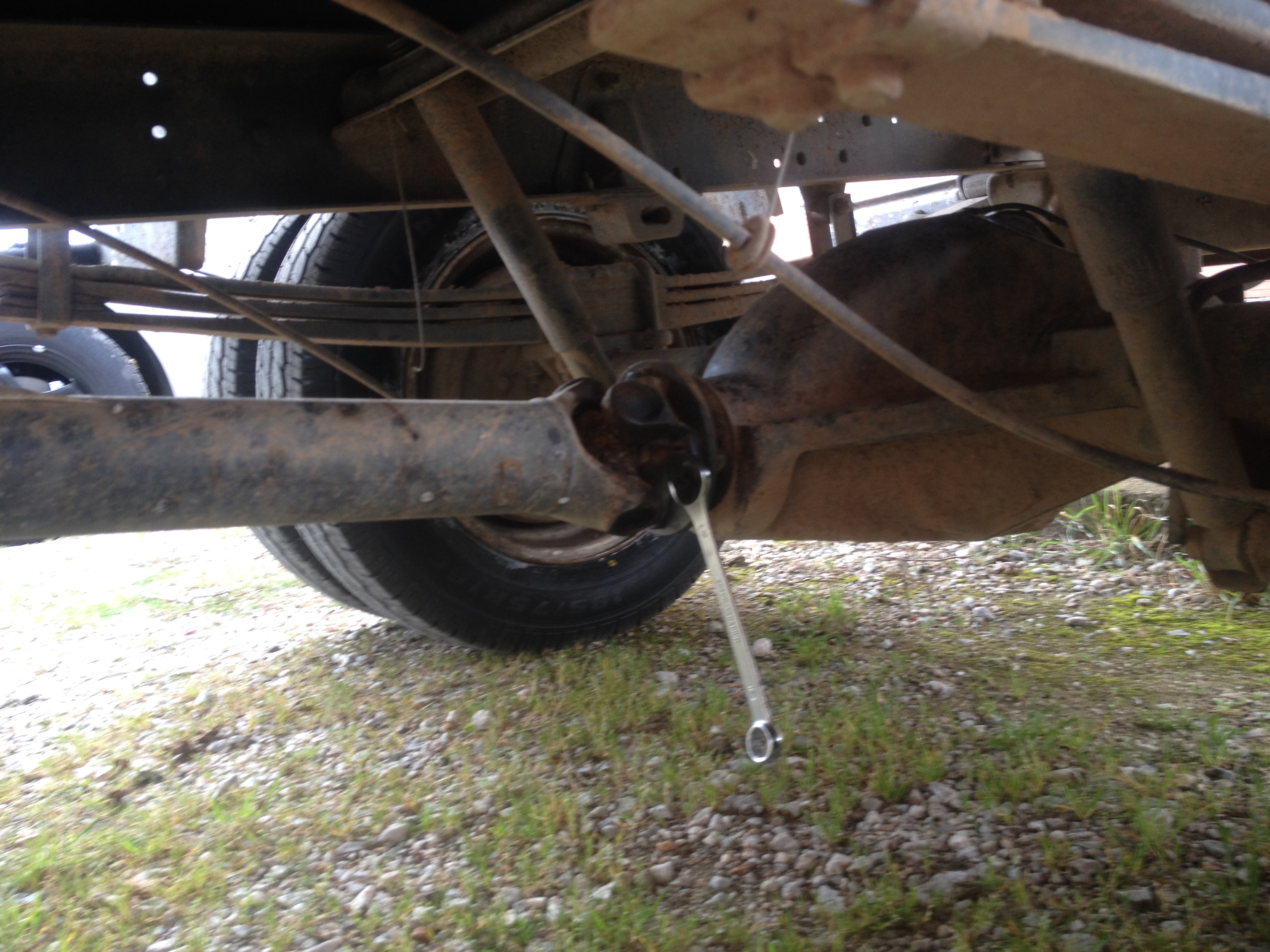

petit déterrage
en remontant mon arbre arrière j'ai remarqué que le croisillon coter pont et raide,j'ai mis un croisillon type agricole (j'ai lu ce post trop tard ) et effectivement j'ai une vibration entre 75/85 km/h s'est assez penible,du coup t'a pris quoi dimitri comme croisillon ?? parce que sur le site cardan.com il n'y a que les croisillon "adaptable" et non des gkn en 106.3x30.1 .....

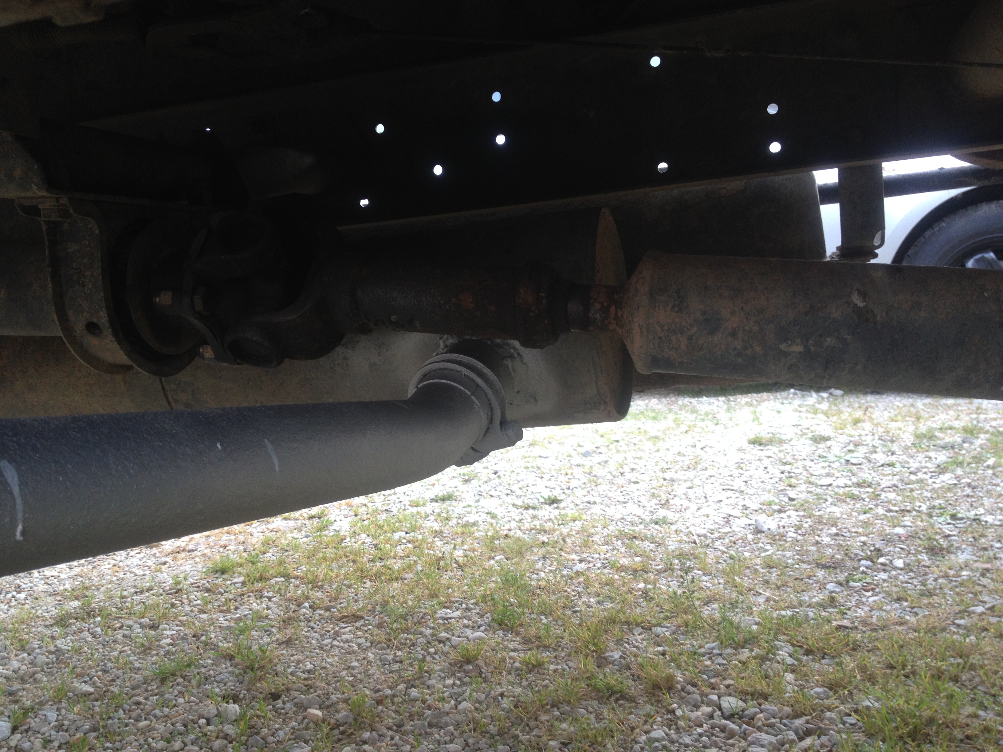

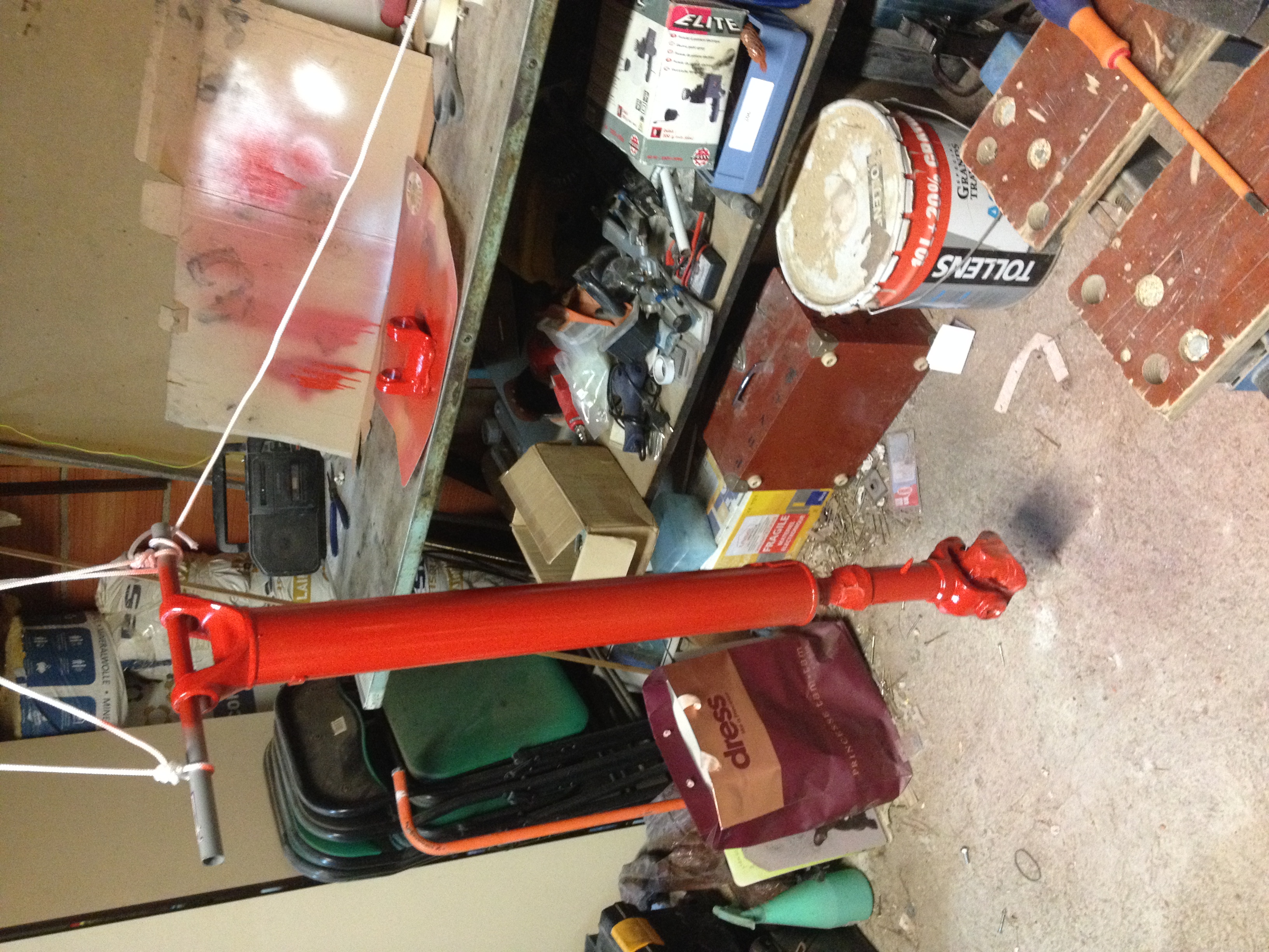

Quelques petites photos que je n'arrivais pas à intégrer hier: je n'ai pas de photos de l'opération remontage du croisillon, ni de son démontage de larbre, j'en ai tant chié que j'y ai pas pensé!!

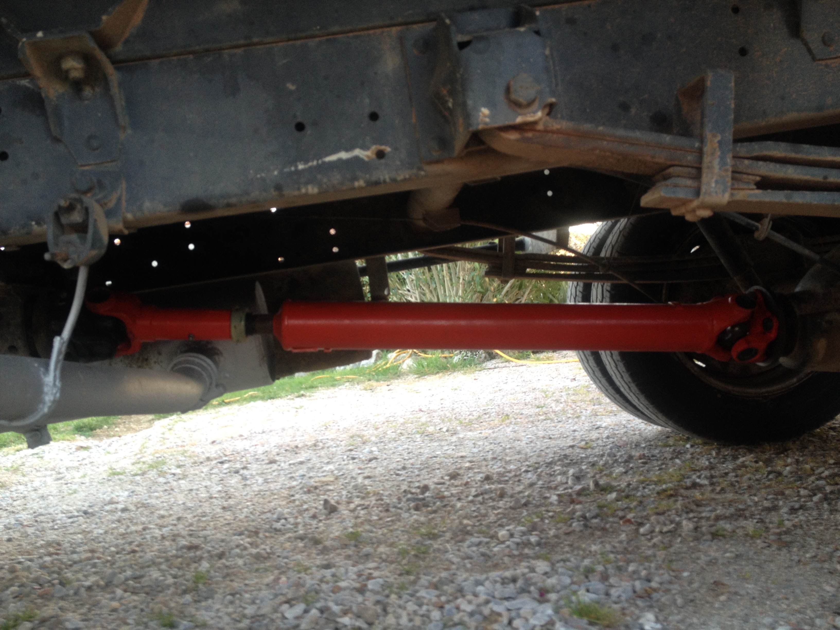

J'ai fait l'achat de deux croisillons pour mon B110 sur le site Cardyfren cité plus haut.
Je venais donner mes impressions concernant leur montage.
Je ne suis pas sur que ces croisillons soient précisément dimensionnés, leur montage s'est fait avec beaucoup de mal et vraiment très en force.
J'ai du utiliser un gros serre joint de maçonnerie pour mettre en pression pour les y faire rentrer.
La longueur est vraiment juste aussi, et ce n'a pas été facile de pouvoir insérer les circlips une fois les croisillons en place.
Résultat, le croisillon force pas mal quand on manipule le cardan à la main (par rapport au croisillon de l'autre coté de mon arbre) mais bouge tout de même.
Enfin, cela fonctionne quand même. J'ai fait depuis un peu plus de 1000 km sans soucis.
Modifié en dernier par David BLACK le 20 avr. 2016 09:43, modifié 1 fois.
