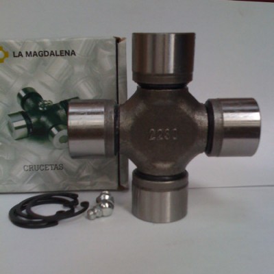

C'est à dire que par exemple d'origine sur mon arbre BV/BT j'ai 2 croisillons Dana Spicer 30.2x106.4, mais qu'en retournant le net je ne trouve pas cette côte mais au plus proche il y a du 30.1x106.3 .
Bon allez je ne suis pas non plus au 10/ème près donc va pour cette côte.
Mais en partant de là je trouve donc du Dana Spicer 30.1x106.3 à plus de 50€ HT et du Dana Spicer 30.1x106.3 (le même donc) à 20€ TTC...
Ca parait louche pour une seule et même ref. de la même marque.
Un fournisseur que j'ai eu au tel m'a tout simplement dit après m'avoir annoncé son prix (plus de 50€ HT) et que je lui ai dit avoir vu les mêmes sur le net à 20€ TTC : "Ah mais oui mais à 20€ c'est du chinois alors que nous c'est du coréen" puis enfin "...je peux vous en vendre aussi pour 30€ TTC".
Il y aurait donc plusieurs qualités pour une seule et même réf/marque ? Comment savoir dès lors si on achète pas un croisillon chinois facturé au prix coréen?
