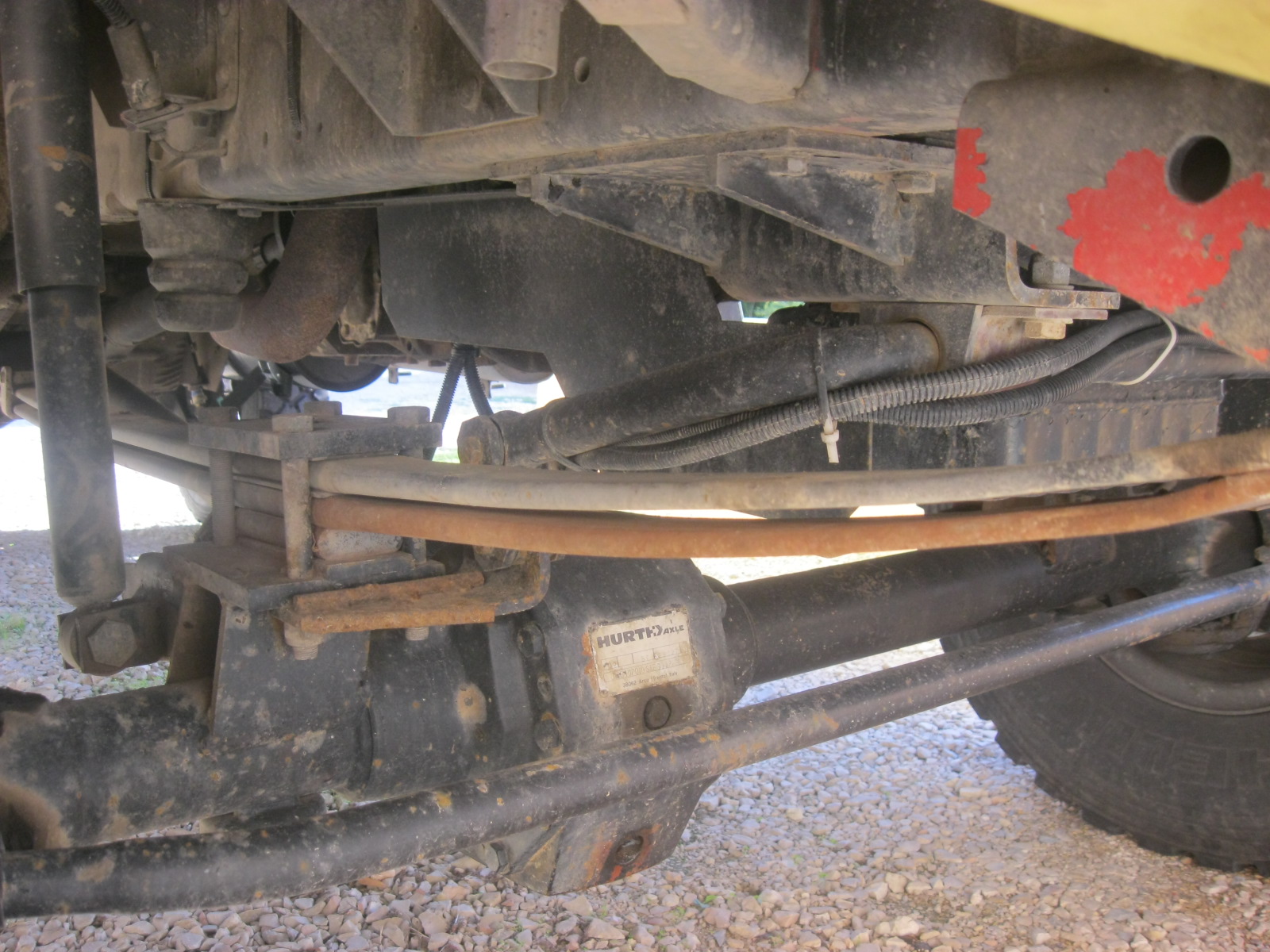

j'ai oublier de mettre la photo des lames
question vous avez tous ces lame la sur vos pont hurth?

pourquoi as tu pris cette photo comme exemple ?
Tes lames ne sont sûrement pas comme ça, non ?

Salut,loucho a écrit :question vous avez tous ces lame la sur vos pont hurth?
Moi je n'ai que 2 lames à l'avant.

J' en ai deux aussi dimitri , je n'ai pas eu le temp de prendre les mesures
peux tu me faire des photos de tes lames pour voir la tête quels on quant tu m'envoie les references que tu a trouver pour les silenblocs merci

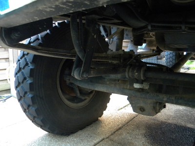

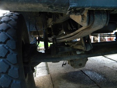

Salut Luc, voilà la gueule de mes lames avant :

Salut dimitri
les miennes ont la même courbe aussi avec uniquement 2 lames, je trouve que ces un peux juste pour nos vehicule
si j' ai le temp je vais voir ci je peut faire qq chose pour qu'il souvire moins
merci

Puisque l'on en est à la gueule des lames AV, voici les miennes.
Elles me semble un peu plus galbées que celles de Dimitri.

ma contribution :
j'ai l'impression que suivant l'angle de prise de vue elles paraissent + ou - plates ...
Seb
ma contribution :

+1sebg61 a écrit :j'ai l'impression que suivant l'angle de prise de vue elles paraissent + ou - plates ...

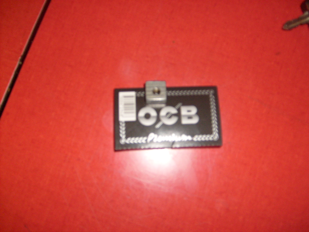

Je vais mettre les lames de cote pour le moment , grosses surprise aujourd'hui a la vidange moteur une pièce carre de 1cm sur un avec un trou au milieu filetter (du 4 de diamettre) coller au bouchon de vidange oh non l'horreur
J'ai recherche sur le forum pdf moteur , et cette pièce ne ressemble pas a un tendeur de chaine de distri , le tendeur de chaine a etait remplacer par un tendeur reglable et le carter distri a etait remonter pate a joint
Va falloir que je me creuse la tête sur ce coup la
je vais me mettre a la bourre pour les vacances j'aime pas trop bien ca, pas cool pas cool
je vais m'orientais vers des differents organes comme pompe a l 'huile ou autre
Cela va être serrai avant la fin du moi , avant le demenagement va faloir serrer les dents
ci joint la pièce
va falloir ouvrir une rubrique pièce non identifier

Je comprends ton émoi, ça doit faire un peu bizarre de trouver ça au fond du carter !
Il ne doit pas y avoir beaucoup de choses avec un filetage de 4 ? Je n'ai jamais démonté un Sofim en petits morceaux mais j'ai du mal à imaginer à quoi ça peut servir à l'intérieur d'un moteur.
Est ce que cette pièce ne serait pas arrivée dans le carter "par erreur" suite à un démontage, qu'elle aurait "stationnée" dans un coin du carter avant de finir son voyage sur le bouchon ?

On va certainement dire une co....nne...rie....
Mais ça ne pourrait pas être un aimant comme sur de nombreux bouchons de vidange ?
Guy
Re: lame av
Cette pièce était collée sur l'aimant comme le dit Lucloucho a écrit :Bonsoir

j'ai entendu dire que certaines personnes rajoutaient une pièce de métal au bout de l'aimant pour augmenter la surface de captation des limailles .... info ou intox ???

Salut
Bon beh , après avoir eplucher la doc moteur rien ne ressamble a ca , enerver je suis parti avec cette pièce pour voir renault et iveco pl avec les specialiste moteur
et il ne connaisse pas cette pièce
on a hesiter sur gicleur d'huile sur les pistons mais non pas ca , la pièces n'ai pas percer
cela me rassure pas plus a part toi seb avec l'histoire de la ralonge d'aiment
j'ai remonter le carter d'huile, et voir au nivau distri quand même en tombant le carter histoire de me rassurer un peu
Pas simple tous ca
