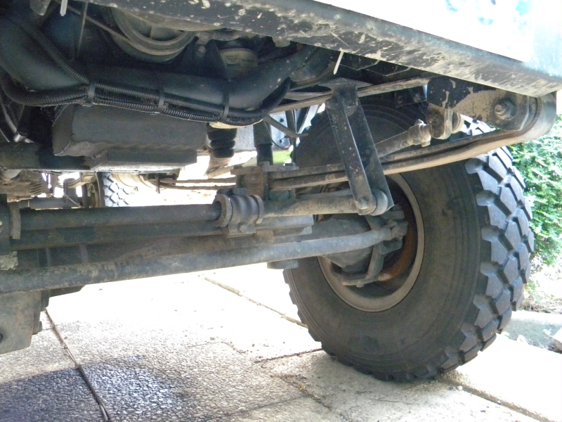

Salut Luc, voilà la gueule de mes lames avant :

Salut dimitri
les miennes ont la même courbe aussi avec uniquement 2 lames, je trouve que ces un peux juste pour nos vehicule
si j' ai le temp je vais voir ci je peut faire qq chose pour qu'il souvire moins
merci

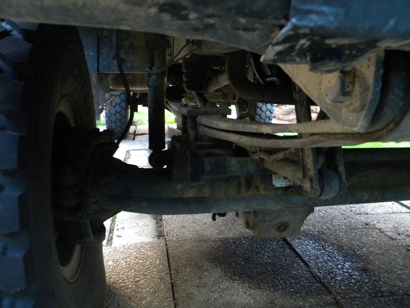

Salut Luc,
Puisque l'on en est à la gueule des lames AV, voici les miennes.
Elles me semble un peu plus galbées que celles de Dimitri.

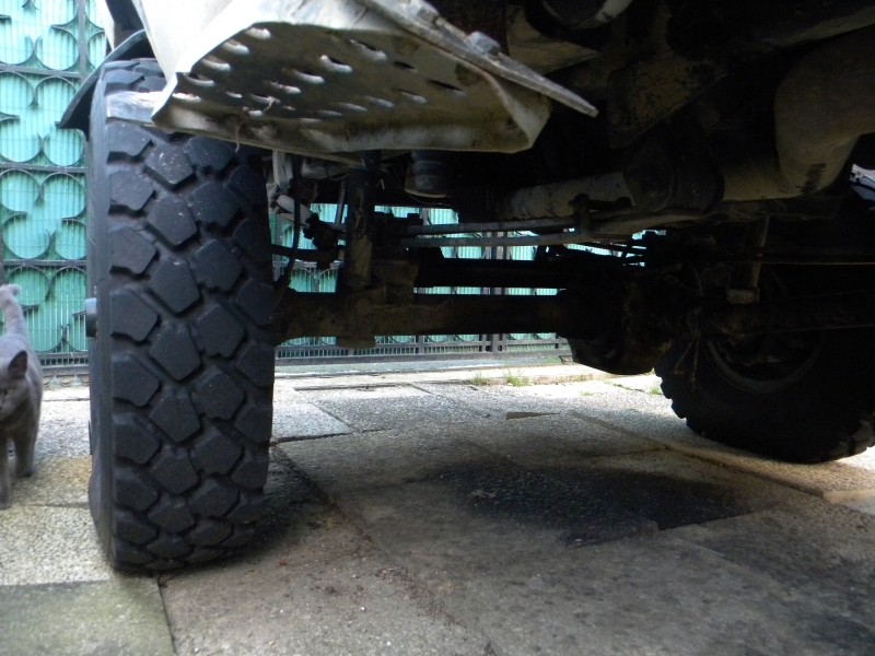

Re: lame av
ma contribution :
j'ai l'impression que suivant l'angle de prise de vue elles paraissent + ou - plates ...
Seb
ma contribution :
Seb
