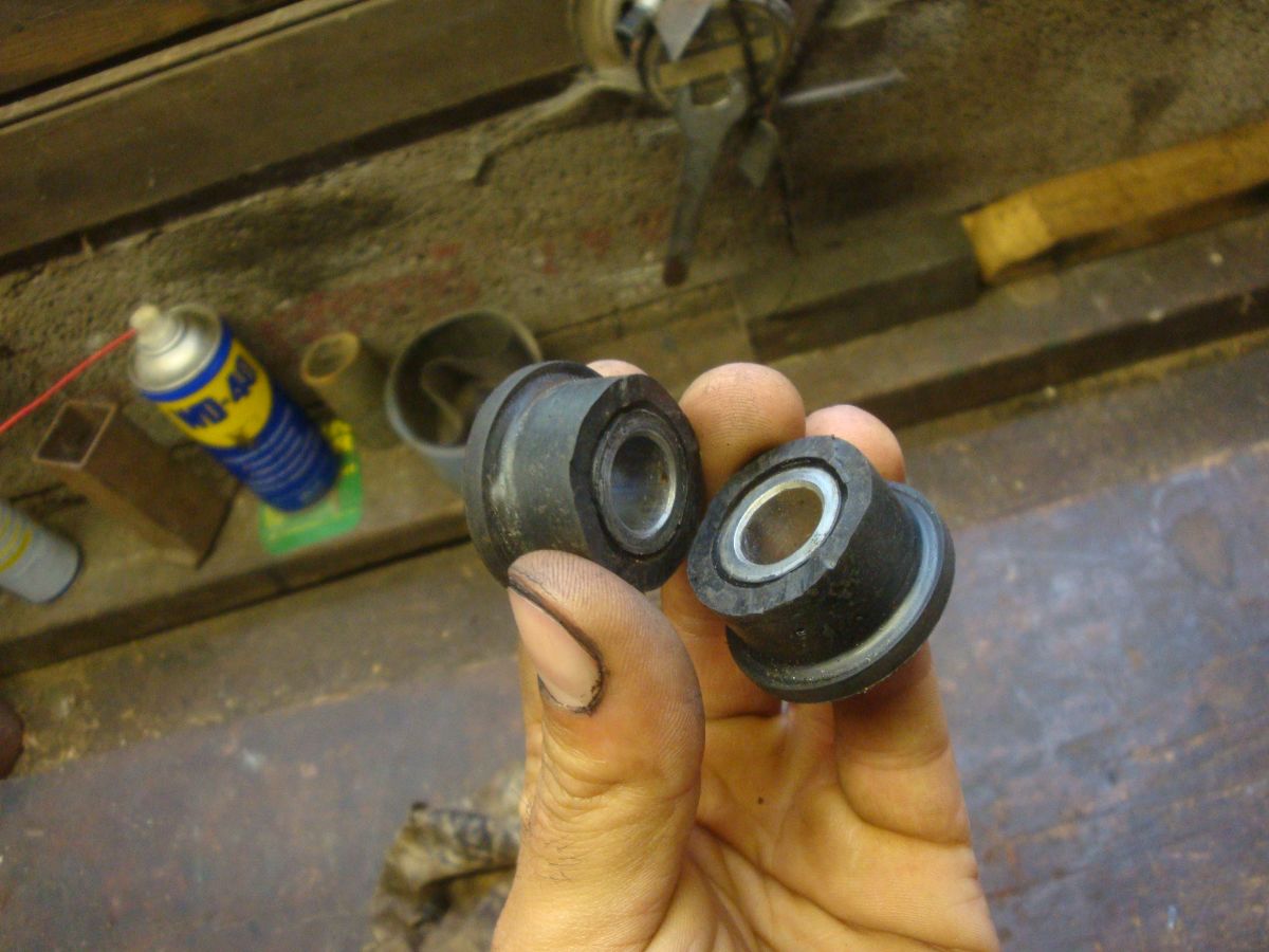

Re: Preparation av le départ rotule, silenbloc
Salut Luc,
Voilà pour les silent-blocs de barre stab :
Ref. 5000393794
Comme tu peux le voir c'est du silent-bloc basique, caoutchouc coupé en deux à l'arrache au cutter d'origine
Les dimensions sont :
diam int. 12mm
diam ext. 28mm
épaulement 2,5mm
longueur totale 35mm
Ref. 5000393794
diam int. 12mm
diam ext. 28mm
épaulement 2,5mm
longueur hors épaulement 25mm
