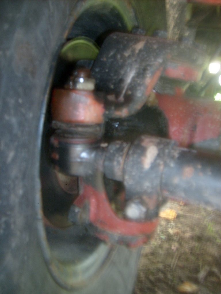

Bon beh voila ca avance ,changement de rotule vidande liquide DA filtre on le fait ci rarement donc une fois de temp en temp cela ne peut pas faire de mal
j'avais du guidonnage a 70km/h passage pour equilibre les roues et niquel rien a redire, impossible d'equilibre a la machine donc passage a profil + poid lourd un sac de poudre de 300G jeter dans le pneu et l'equilibrage ce fait automatiquement je connaisser pas ce proceder mais très efficace en tous les cas , va falloir que j'en trouve pour l'arriere a y être
les pneus me remerciront :lol: :lol:
encore un ptit bruit moteur qu'il faut que je canalise tôle sur tôle et les silinbloc de barre de torssion et ca devrais être pas mas mal tous ca 8) 8) 8)

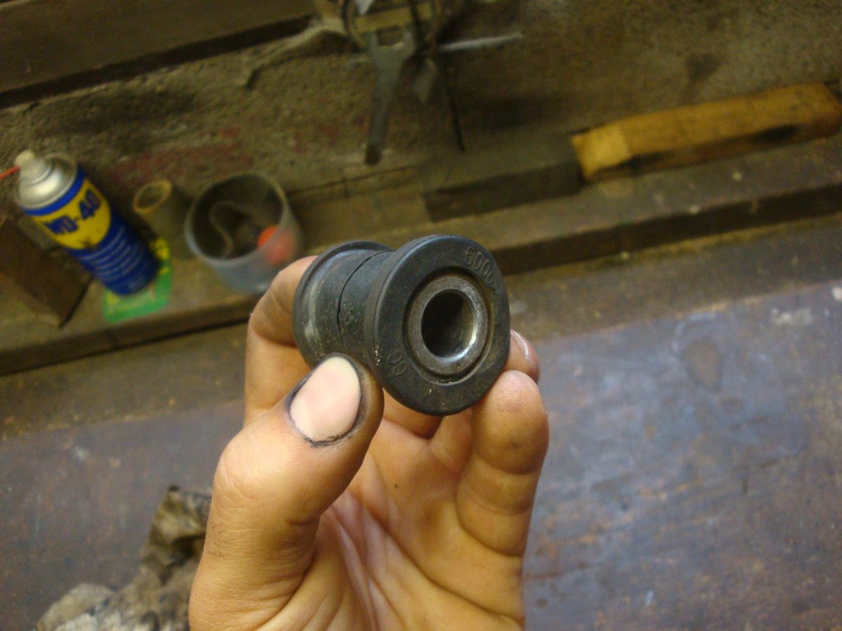

Salut Luc,
Voilà pour les silent-blocs de barre stab :
Ref. 5000393794
Comme tu peux le voir c'est du silent-bloc basique, caoutchouc coupé en deux à l'arrache au cutter d'origine :roll:
Les dimensions sont :
diam int. 12mm
diam ext. 28mm
épaulement 2,5mm
longueur totale 35mm
longueur hors épaulement 25mm
