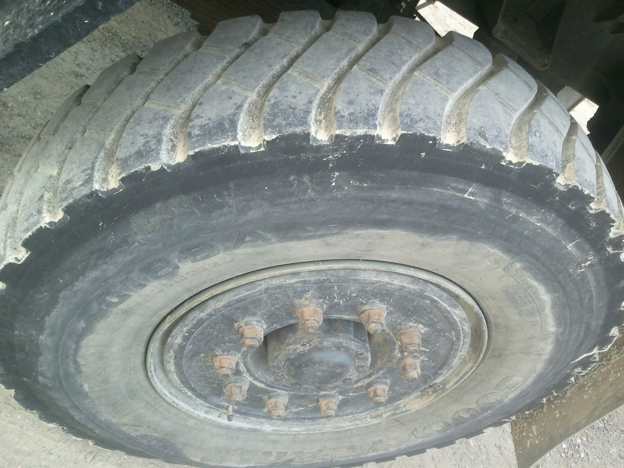

Vend 4 pneus 12R20 sans les jantes :
2 GoodYear profils (S) bon état : 1OOeuros les 2
2 Uniroyal profil (W) légèrement craquelé sur un coté, bon état : 80euros les 2
Photos des chaussettes dans la semaine, ils seront disponible vers le 15 octobre dans la région du 71.

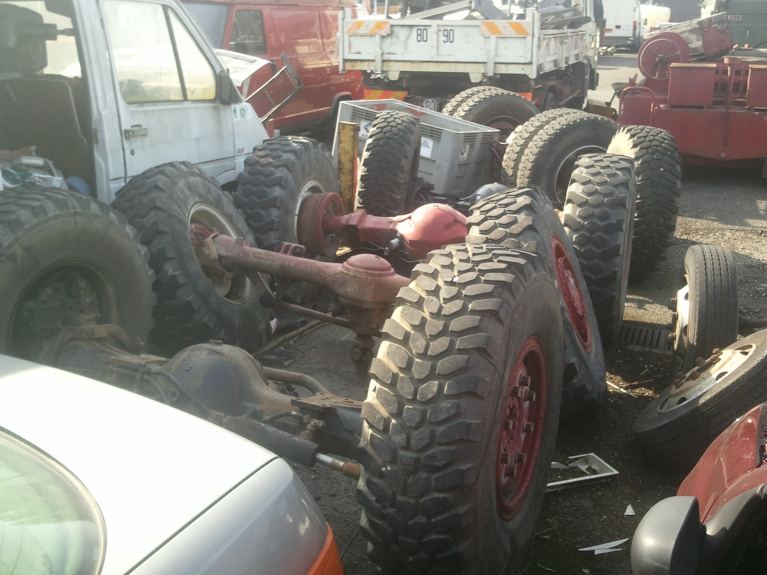

Carrément Joen, j'ai le choix entre un jeu de 14.5/20 ceux en photos ou un autres jeu de 13/20 de même qualité 8)
il vaut mieux quelles montures !? les deux dimensions se monte t'elles sur les jantes d'origine !?

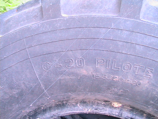

non c'est plus petit
(mais ils sont beau ces pneu de 10 000 :shock: :twisted: :D )
je viens de retrouver des photos
ca s'apelle du g 20 la correspondance c'est 15.5/80/20
mais sur quoi c'est monter alors ?? (ca viens de véhicule de l'armée....)

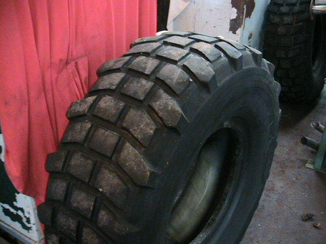

voyageur d'étoiles a écrit :
3ème photo = 2 ponts de BRIMONT 14,5 R20 !
