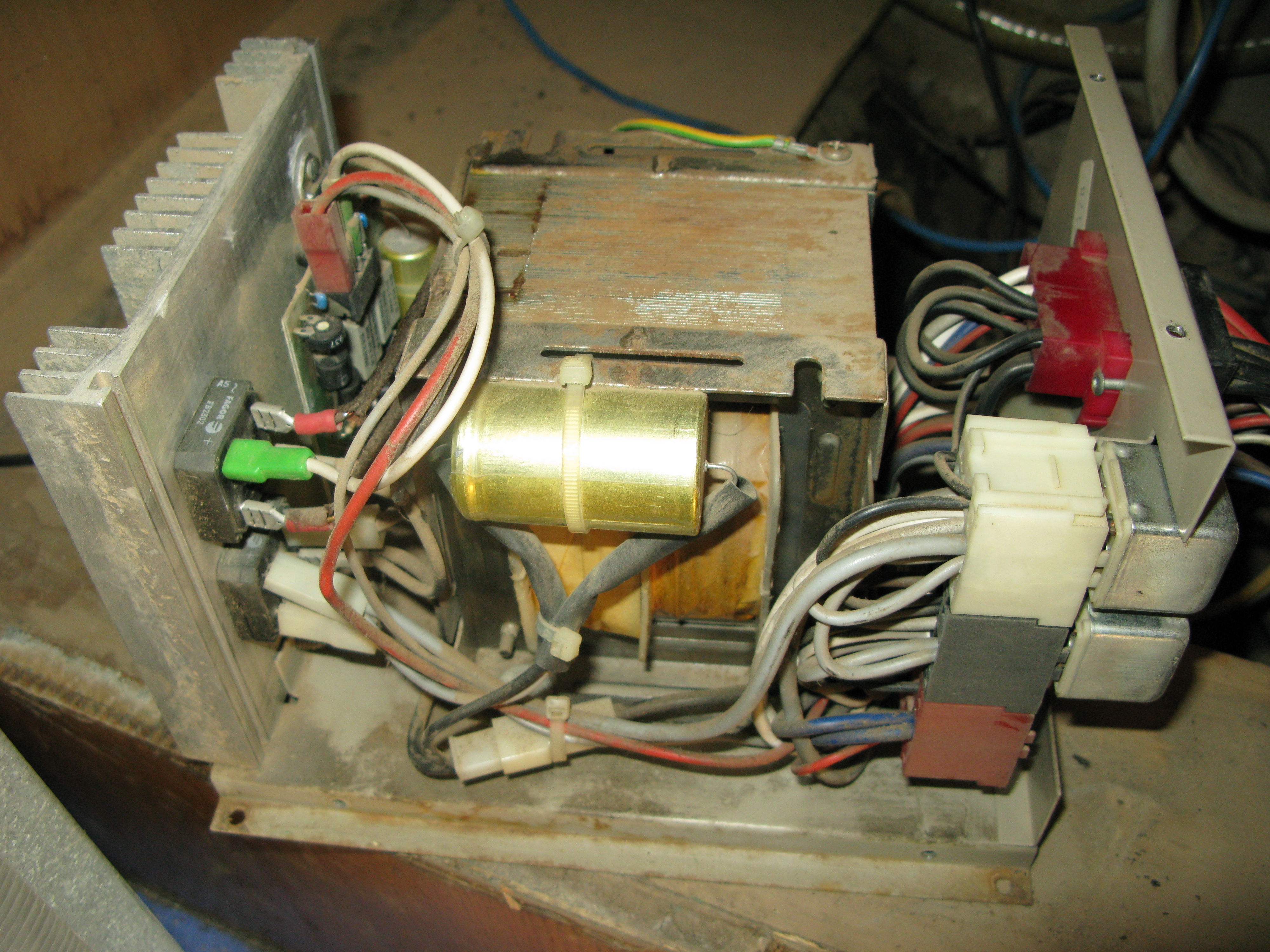

Lors de divers test, j'ai bêtement fait une fausse manipulation en retirant un relai alors que le transfo/chargeur était sous tension, ce qu'il ne faut jamais faire. Du coup,le transfo/chargeur ne fonctionne plus en mode chargeur lorsqu'il est relié au secteur. Par contre le circuit 12 V alimentant le CC et qui transite par lui fonctionne tout à fait normalement. Un fusible de protection a grillé, mais en le remplaçant, il saute à nouveau... Un électricien auto consulté me conseille vivement de trouver à le faire réparer car n'ayant pas de plan de câblage, si je change de modèle de transfo/chargeur il faudra repérer/recâbler tout le circuit, et ce sera assez galère. C'est donc pour cela que je cherche le même modèle (on ne sait jamais !) ou plus simplement à le faire réparer. C'est un modèle ancien assez simple - sans carte électronique - qui date de 1990 ou 1991. Le CC, un Iveco 4x4 a été importé d'Italie, les aménagements ont été faits par un professionnel en Italie, mais je n'ai pas ses références pour savoir si ce type de transfo/chargeur se fait toujours, ce dont je doute fortement. Je n'ai trouvé que la mention "A530", pas d'autre référence.
Vu qu'à priori ce doit être un truc tout bête qui a lâché, je cherche donc à le faire réparer mais jusqu'ici mes recherches se sont avérées vaines... Je suis en région parisienne, le CC est en Bourgogne mais le chargeur se démonte facilement - il faut juste enlever le frigo qui est devant - et je peux l'amener ou l'expédier (bien emballé !) où que ce soit en France ou pays limitrophe.

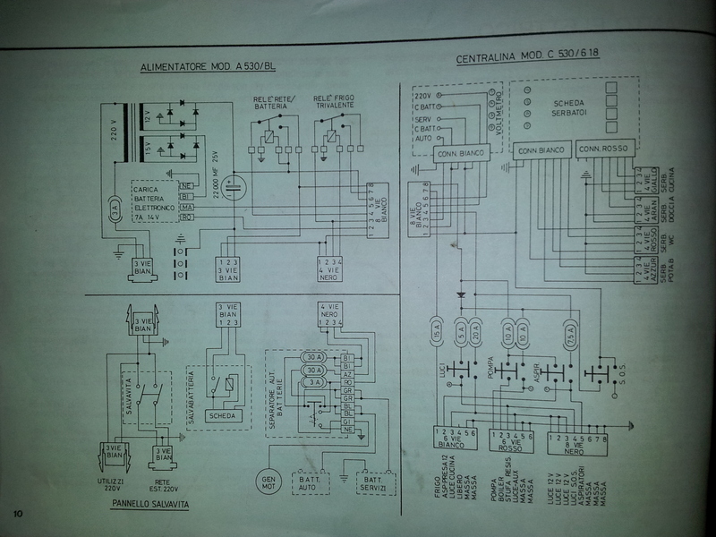

à la vue de ton modèle et après une traduction en italien, j'ai mis "Caricabatteria a530" dans google et :
http://forum.camperonline.it/Caricabatt ... CHIVE=true
le schémas de principe :
je vais continuer mes recherches pour voir si j'arrive à trouver le schémas éléctrique détaillé ...
à priori il y a 2 circuits : 1 de 12v pour alimenter les accesoires et 1 de 15V réglabe pour charger les batteries. Je pense que le problème vient de la petite carte electronique entourée en rouge :
Au pire, si on ne trouve rien comme doc, je peux toujours y jetter un oeil, ça ne coûte rien ...
Seb

bonjour Seb,
oui, c'est bien cela, il y a bien 2 sorties - c'est d'ailleurs marqué sur les petites étiquettes visibles en haut à droite de la 2e photo, une sortie directe 12V/18A pour la cellule et une sortie 14V/7A qui sert à recharger les batterie. A l'inspection rien ne semblait cramé, pas d'odeur suspecte, dont ça ne serait pas étonnant que cette petite carte ait morflé !
