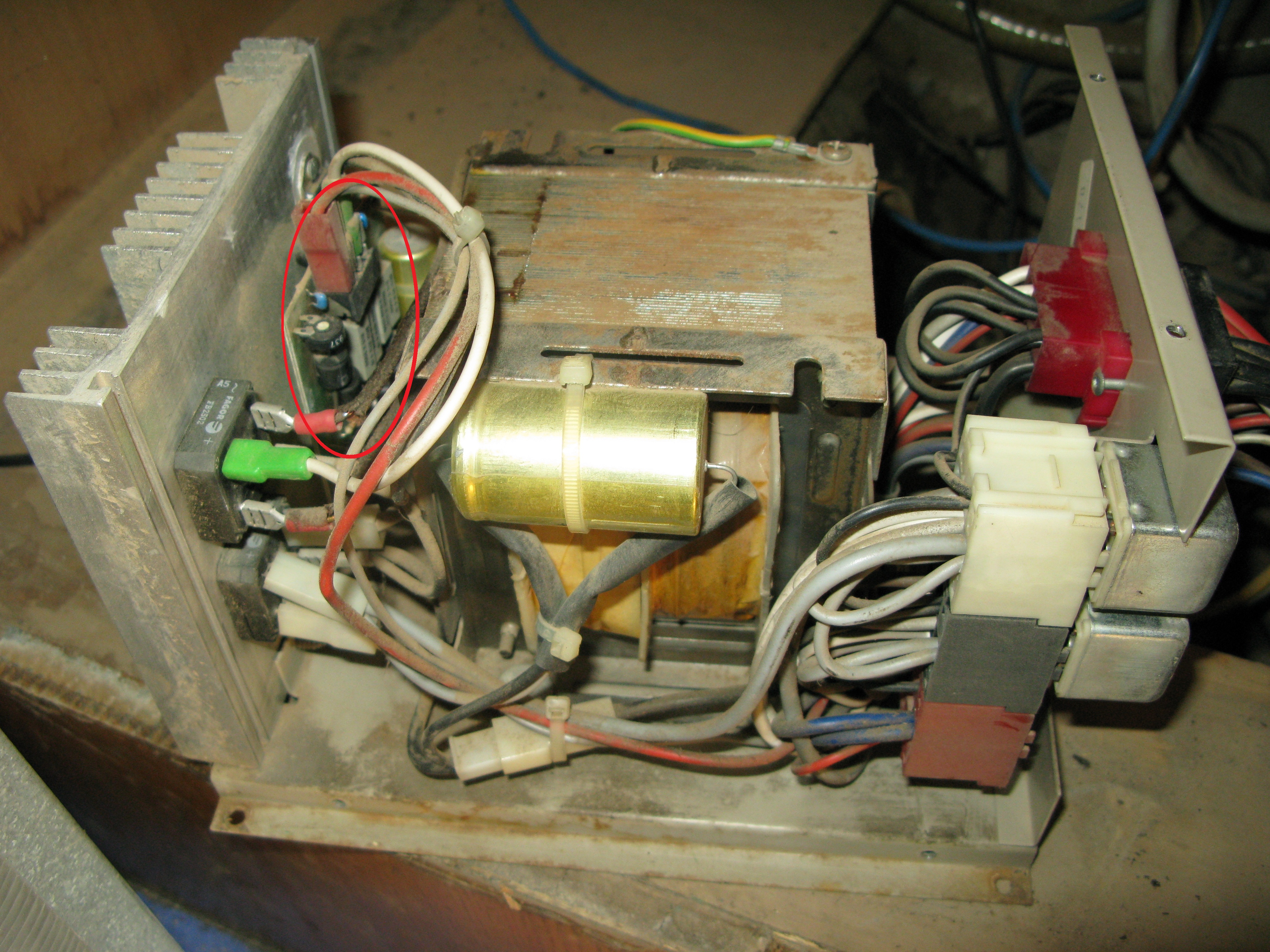

Lors de divers test, j'ai bêtement fait une fausse manipulation en retirant un relai alors que le transfo/chargeur était sous tension, ce qu'il ne faut jamais faire. Du coup,le transfo/chargeur ne fonctionne plus en mode chargeur lorsqu'il est relié au secteur. Par contre le circuit 12 V alimentant le CC et qui transite par lui fonctionne tout à fait normalement. Un fusible de protection a grillé, mais en le remplaçant, il saute à nouveau... Un électricien auto consulté me conseille vivement de trouver à le faire réparer car n'ayant pas de plan de câblage, si je change de modèle de transfo/chargeur il faudra repérer/recâbler tout le circuit, et ce sera assez galère. C'est donc pour cela que je cherche le même modèle (on ne sait jamais !) ou plus simplement à le faire réparer. C'est un modèle ancien assez simple - sans carte électronique - qui date de 1990 ou 1991. Le CC, un Iveco 4x4 a été importé d'Italie, les aménagements ont été faits par un professionnel en Italie, mais je n'ai pas ses références pour savoir si ce type de transfo/chargeur se fait toujours, ce dont je doute fortement. Je n'ai trouvé que la mention "A530", pas d'autre référence.
Vu qu'à priori ce doit être un truc tout bête qui a lâché, je cherche donc à le faire réparer mais jusqu'ici mes recherches se sont avérées vaines... Je suis en région parisienne, le CC est en Bourgogne mais le chargeur se démonte facilement - il faut juste enlever le frigo qui est devant - et je peux l'amener ou l'expédier (bien emballé !) où que ce soit en France ou pays limitrophe.
Si vous avez une adresse ou connaissez quelqu'un pouvant réparer cela, je suis très motivé ! On va rarement dans des campings avec notre petit camion, mais si on passe quelques jours près d'une grande ville et qu'on doive aller dans un camping, c'est pas mal de pouvoir se brancher sur le secteur.

à priori il y a 2 circuits : 1 de 12v pour alimenter les accesoires et 1 de 15V réglabe pour charger les batteries. Je pense que le problème vient de la petite carte electronique entourée en rouge :
Au pire, si on ne trouve rien comme doc, je peux toujours y jetter un oeil, ça ne coûte rien ...
Seb

Re: Problème répartion transfo/chargeur
bonjour Seb,

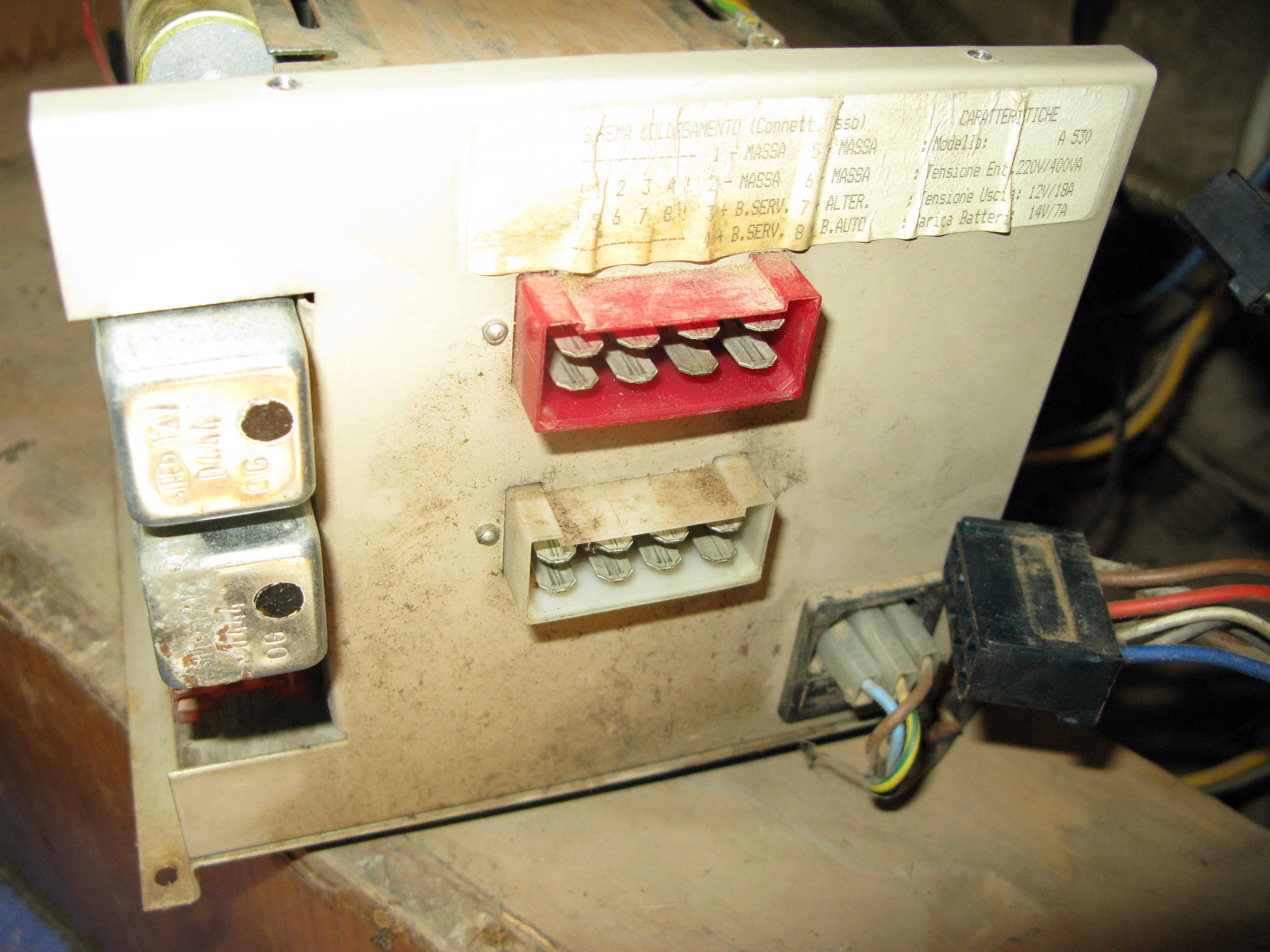

oui, c'est bien cela, il y a bien 2 sorties - c'est d'ailleurs marqué sur les petites étiquettes visibles en haut à droite de la 2e photo, une sortie directe 12V/18A pour la cellule et une sortie 14V/7A qui sert à recharger les batterie. A l'inspection rien ne semblait cramé, pas d'odeur suspecte, dont ça ne serait pas étonnant que cette petite carte ait morflé !

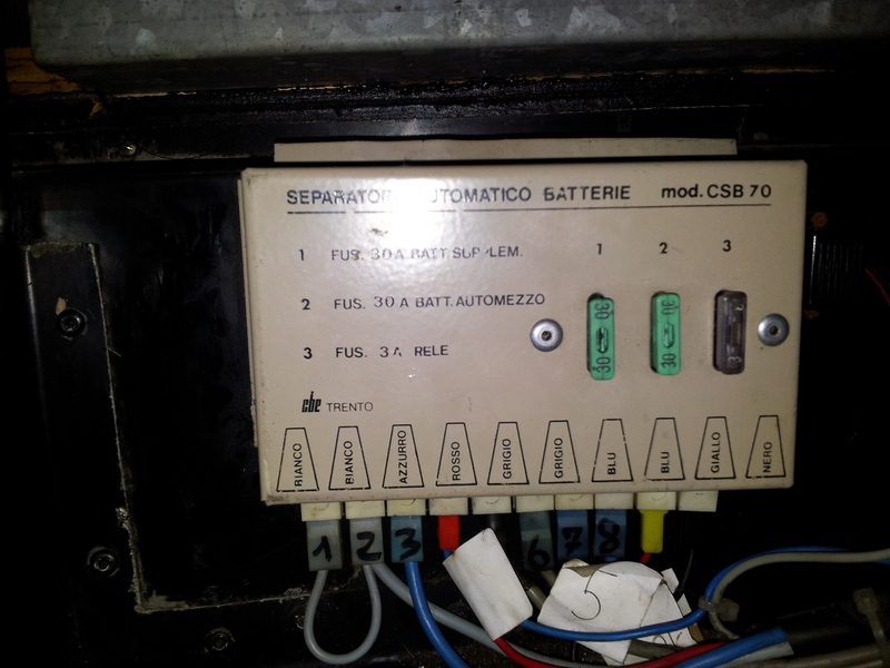

Et sur le lien mentionné,le modèle de séparateur de batterie qui figure :
est bien celui que j'ai. Bon, ça n'a rien a voir avec le transfo/répartiteur, mais c'est bien du matos de la même époque. Quand au circuit de gauche la référence là est A530/BL, moi je n'ai que A530 mais a priori cela a bien l'air d'être le même circuit... et il y a bien une petite carte électronique dénommée "carica bateria electronica 14V 7A" dans le circuit.
Vu que ce n'est pas comme maintenant de la microélectronique où il faut changer toute la carte, il devrait être possible de changer le composant défectueux mais là en électricité ça dépasse mes compétences pour détecter lequel est mort !
merci
Marc
