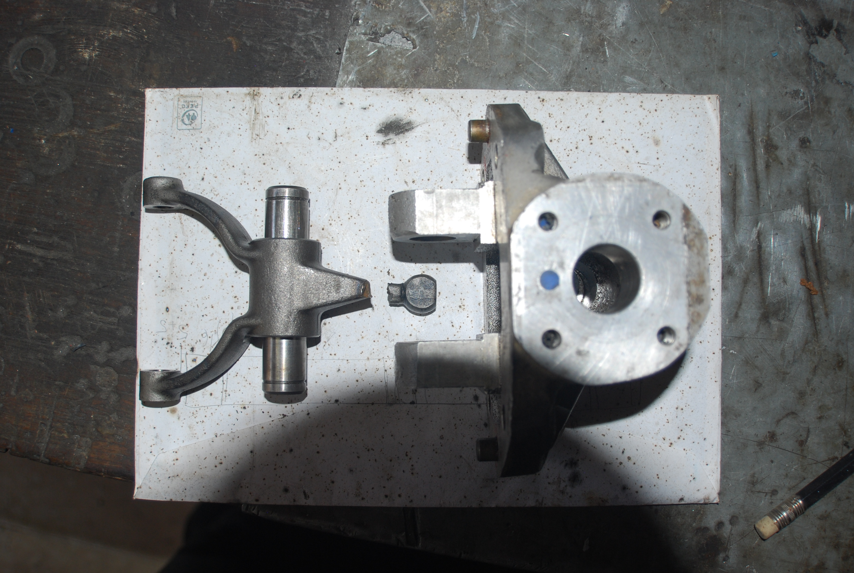

Quelqu'un a-t-il déjà refait les blocages des ponts av et ar de son Brem? Le mien a les blocages d'origine mais les "bagues" dans les ponts ont été cassées et démontées... bref j'ai les commandes dans la cabine mais elles ne commandent plus rien!
L'ancien proprio avait essayé de s'occuper de ça, a commandé de la pièce chez Mam strager (cher...) mais ce n'était pas les bonnes réfs, zut... ça n'a pas l'air si simple tout ça donc un peu d'aide sera bienvenue :D
D'après lui c'est le point faible typiques des ponts Bremach...

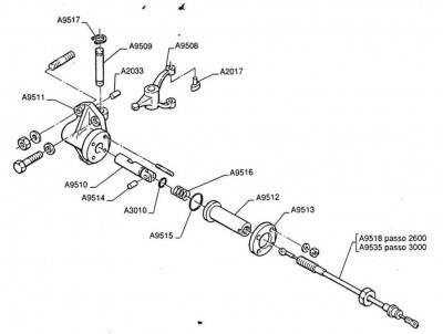

Mais peut-être la pièce A2017 de celle-ci:
C'est le seul truc que je ne me souviens pas avoir vu après avoir démonté/remonté le pont av à la pâte à joint car il pissait. Le truc con c'est que j'en ai pas profité pour prendre des photos, c'était tout au début, je voulais vite réparer la fuite et je me suis dit on verra plus tard le blocage :-(
Par contre Mam Strager m'en propose 4??? Un par pont pourquoi pas mais 4? à 30euros HT pièce j'ai pas envie de commander "juste pour voir"

Pour la casse des bagues, difficile de savoir ce qu'il s'est vraiment passe car ce n'est pas arrive a Yann mais au proprio précédent. Par contre en disant qu'il ne manquait que les bagues, je voulais dire que Yann m'a assure qu'il n'y avait qu'a rajouter ces fameuses bagues pour que les blocages fonctionnent, donc que les demi-arbres sont les bons.
En tout cas je suis content de voir que la bonne opinion que j'ai eu de lui se confirme ici vu vos réactions :-) ce n'est pas pour rien que je suis revenu de chez lui en brem et non pas en train comme pour l'aller ;-)
Et oui, j'ai récupéré pas mal de pièces chez lui, on voit sur la 1ere photo de mon post de présentation que la benne est bien chargée... Il est la le tresor! Par contre le donneur était un 4x2 donc rien pour les blocages. J'ai laisse chez lui le châssis, la cabine et la benne qui étaient tristes et trop gros pour remonter avec moi (Chambéry - valenciennes).
Il m'avait effectivement avoue avoir récupéré le brem avec le câble compteur casse, donc kilométrage réel incertain, ça prouve son honnêteté même si ça n'a pas l'air utile ici. Du coup je sais d’où vient mon câble :-D
Je suis impatient d'ouvrir les ponts et d'en savoir un peu plus mais je suis a 1600km du camion, grrrr...

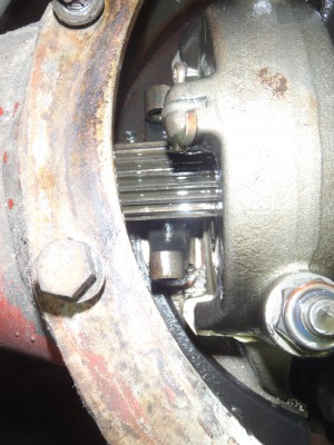

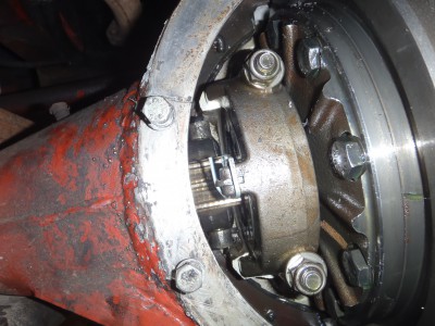

Voilà enfin des nouvelles! Emploi du temps assez chargé ces derniers temps et puis j'avais besoin du camion les week-ends donc pas moyen de démonter...
Donc voilà ce que ça donne à l'avant:
l'avant
l'avant
côté droit je dirais un demi-arbre à courtes canelures
côté gauche longues canelures, ça tombe bien vu que c'est le côté de la commande...
Je n'ai pas regardé le doigt de la fourchette car je me souviens avoir galéré la dernière fois en remontant la commande à la pâte à joints. Il y a une vis quasi foirée donc moins j'y touche mieux c'est!
La commande est dure et la fourchette ne bouge pas d'un poil, je n'ai pas voulu forcer, je pense que ça coince au niveau du câble qui ne doit pas être en super état vu de l'extérieur.

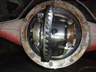

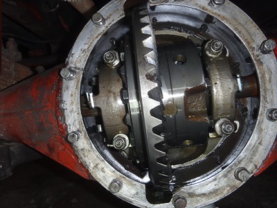

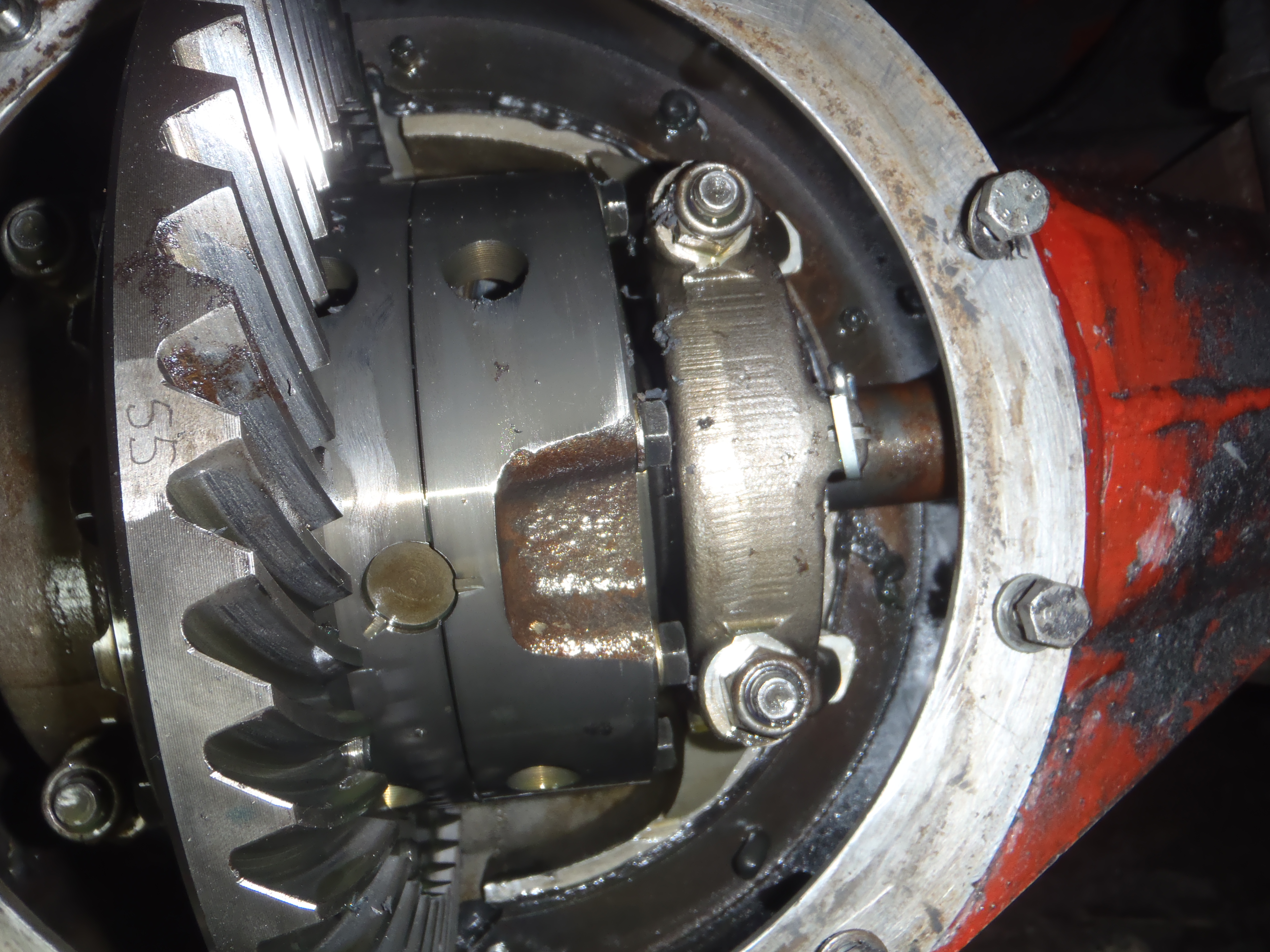

Passons à l'arrière:
canelures longues des deux côtés à l'arrière
commande tirée
commande tirée
commande relachée
commande relachée
La commande semble bien fonctionner, pas de dur, d'ailleurs le câble semble en bon état vu de l'extérieur. Je n'ai pas non plus vérifié le doigt de la fourchette, pas eu le temps mais c'est prévu.
J'attends vos avis mais ça me rassure de voir des canelures qui me semblent assez longues pour y faire coulisser une bague!
Guillaume

Salut Guillaume,
Le système est un poil différent sur les B mais d'après ce que je vois il ne manque que la pièce qui crabote tout ça et j'imagine qu'il doit y avoir normalement sur la fourchette deux pions qui se logent dans les trous pour guider la bague...
Il faudrait qu'un proprio de GR35 mette en ligne une photo du système complet.
Je ne sais pas si ce genre de pièce se trouve "facilement" (en italie?) mais en apportant le nez de pont chez un tourneur tu dois pouvoir faire usiner ça, d'autant qu'avec les côtes tu dois pouvoir en faire une petite série vu que si j'ai bien compris vous êtes plusieurs à ne pas avoir la pièce?
Bien vu Dimitri, c'est exactement ça. Il manque la bague anneau pour le crabotage, et les 2 pions.
C'est ce qu'on avait prédit au départ ;) ...
Pour commander, c'est simple, un mail en anglais (ou Italien bien sûr) et info@bricambi.it
Bon, ça va te couter pas loin des 300e avec la taxe, alors profite en pour changer tes câbles!

Donc il va me falloir 2 bagues de crabotage, 4 pions A2017, un câble de commande pour l'avant et peut-être aussi celui pour l'arrière selon le prix (il m'a l'air bien mais changement préventif si ça me coûte pas un bras).
Je vais contacter Bricambi.it pour avoir les prix et commander tout ça et j'en profiterais pour poster les infos ici, ça pourra servir.

Non, à Captain Orgazmo, un film complètement déjanté de Matt Stone et Trey Parker, les créateurs de south park, Gfresh est un perso assez marrant. J'ai pas vu KF Panda :D
Sinon j'ai eu une 1ère réponse de Bricambi, ils sont quand même bien moins chers que mam strager sur les pièces pour lesquelles j'avais déjà demandé un devis: pions de guidage pour guider la bague de crabot, contacteur feux stop, flexible de frein. Par contre ils me demandent la réf de la bague de crabot que je ne trouve pas dans leur catalogue, les ponts visibles sont sans blocages... donc 2ème mail, encore une photo, des explications, une demande de catalogue avec ponts blocables, et attente de réponse, voilà ou j'en suis pour le moment.
La suite dès qu'il y a du neuf, a+
Guillaume

Guillaume_GR35
Pignonnier
Pignonnier
Messages : 31
Enregistré le : 14 sept. 2013 15:18
Re: Blocages ponts GR35
Message par Guillaume_GR35 »
J'ai reçu une nouvelle doc, celle des NGR/TGR donc je n'arrive toujours pas à trouver mes fameuses bagues sur les planches...
Ils me proposent les bagues 90A2021 mais en fouillant les papelards que Yann m'avait filé avec le Brem, j'ai vu qu'il avait justement commandé puis renvoyé ces pièces chez Mam Strager donc ça ne doit pas être ça! J'ai aussi retrouvé une planche avec "cale de diff 90A0102" noté à la main, c'est peut être ce qu'il me faut??? On verra bien ce qu'ils vont me répondre.
Je commence à collectionner des catalogues de pièces donc si quelqu'un veut les récupérer, faites moi signe :D
Je peux aussi transférer les mails que j'échange avec eux, ça peut être instructif, mais je n'ai pas tout posté ici pour éviter que ça devienne trop brouillon dans cette partie du forum...
Guillaume
