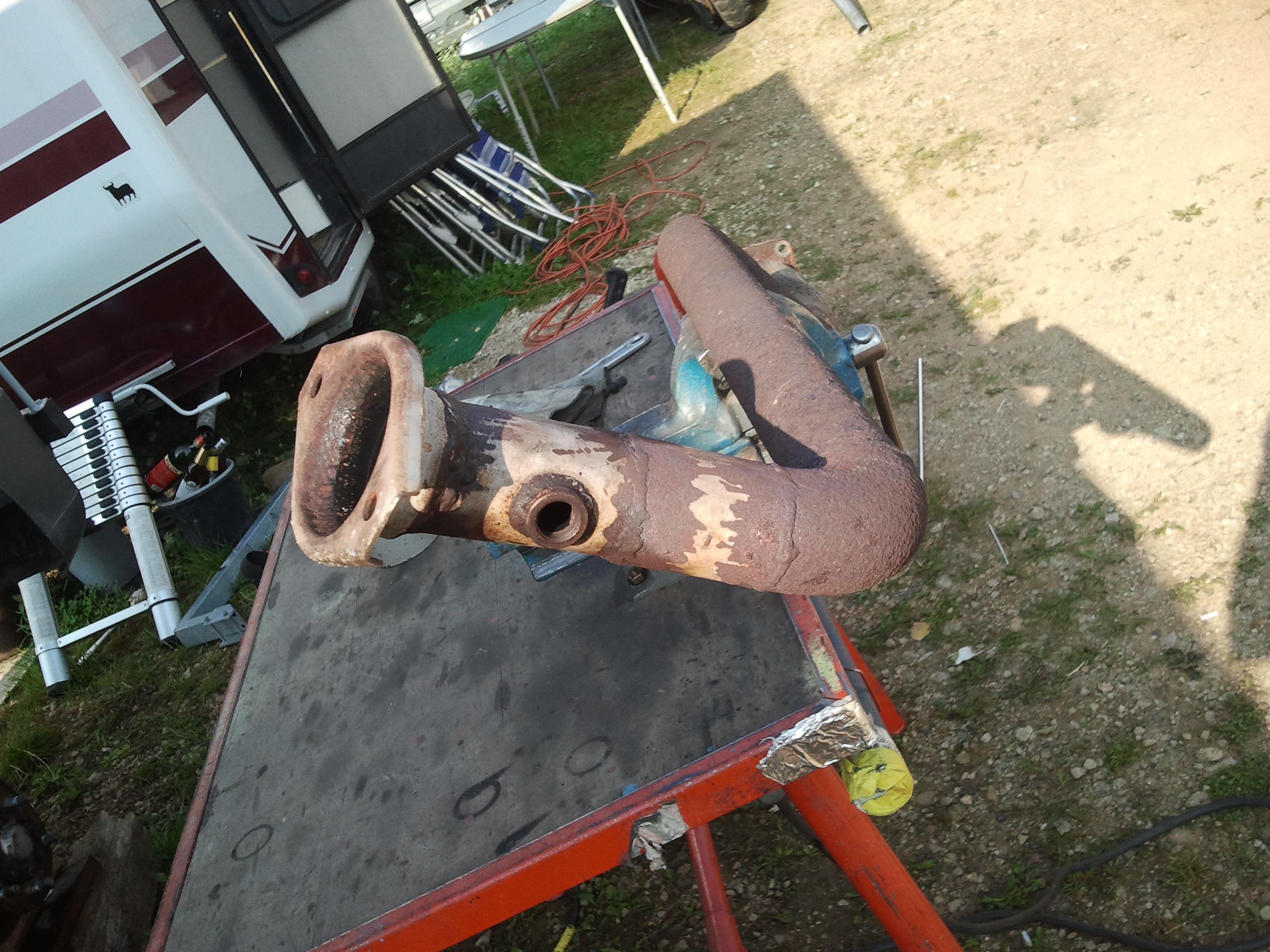

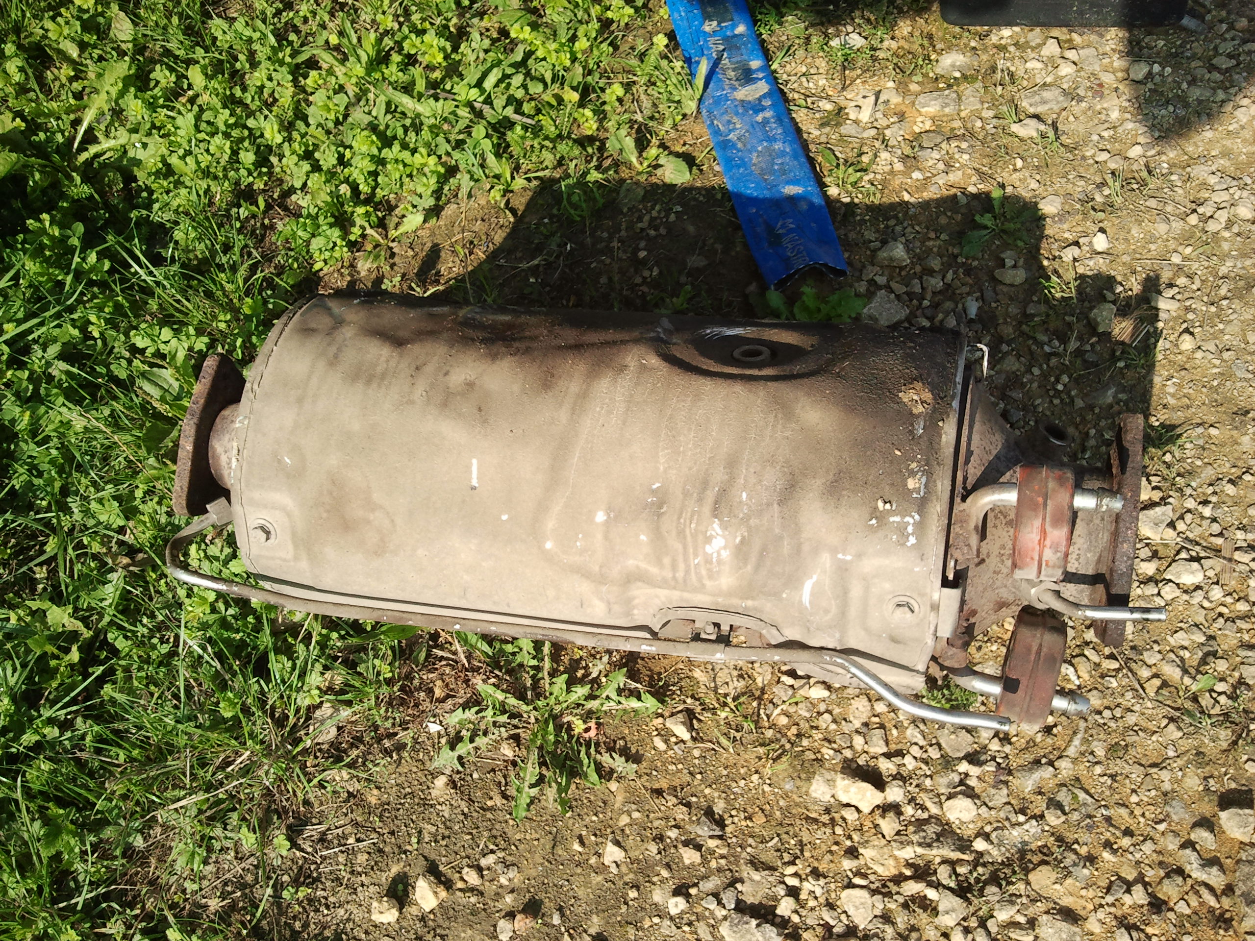

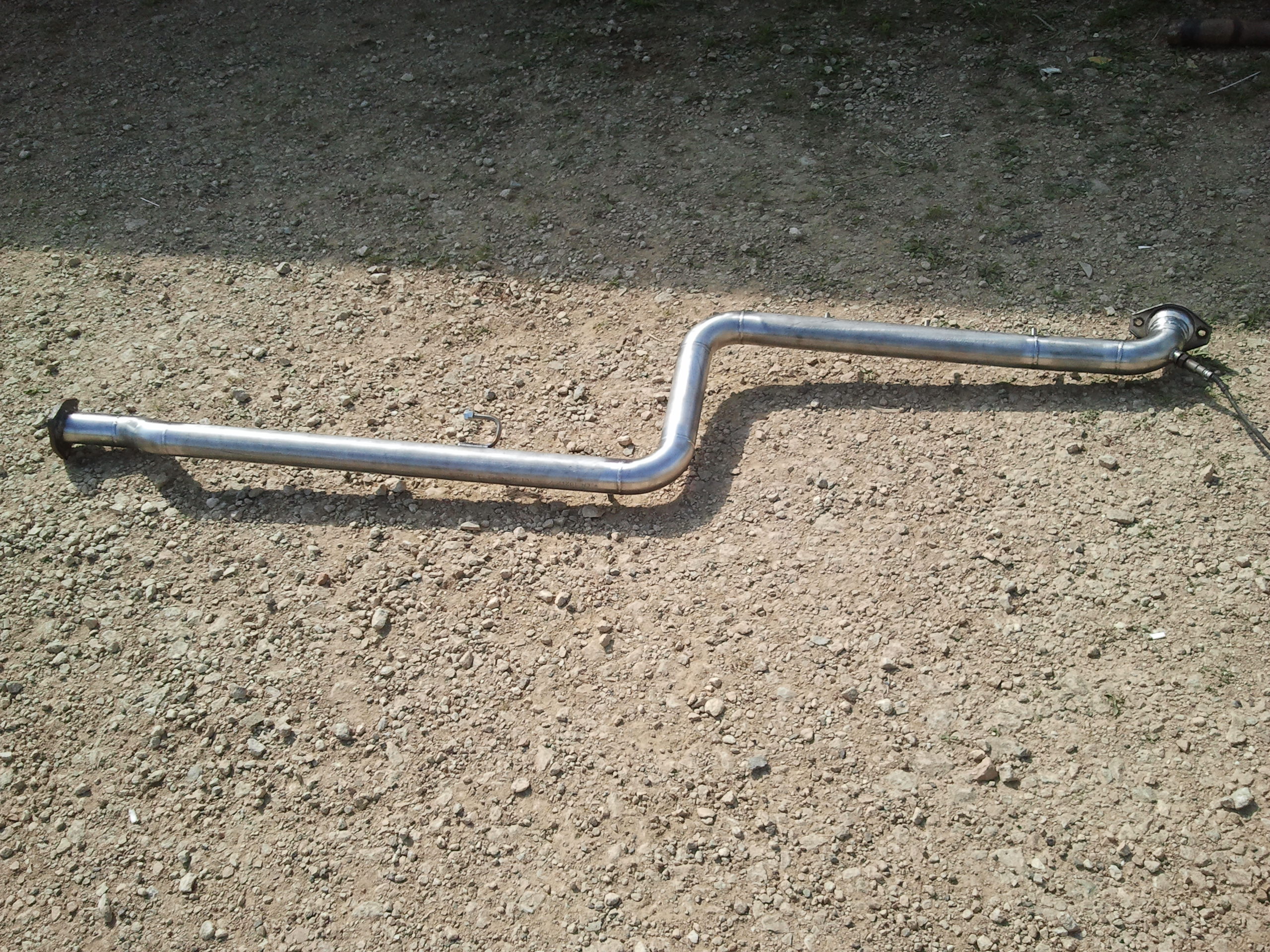

Mes parents ont fait supprimer leur filtre à particule au niveau électronique et pour la suppression physique, vu l’état de l’échappement d'origine qui n'a que 34000km, il a fallut refaire une ligne complète. Pour ça l'inox est bien adapté.
Place aux photos.
Place aux photos.

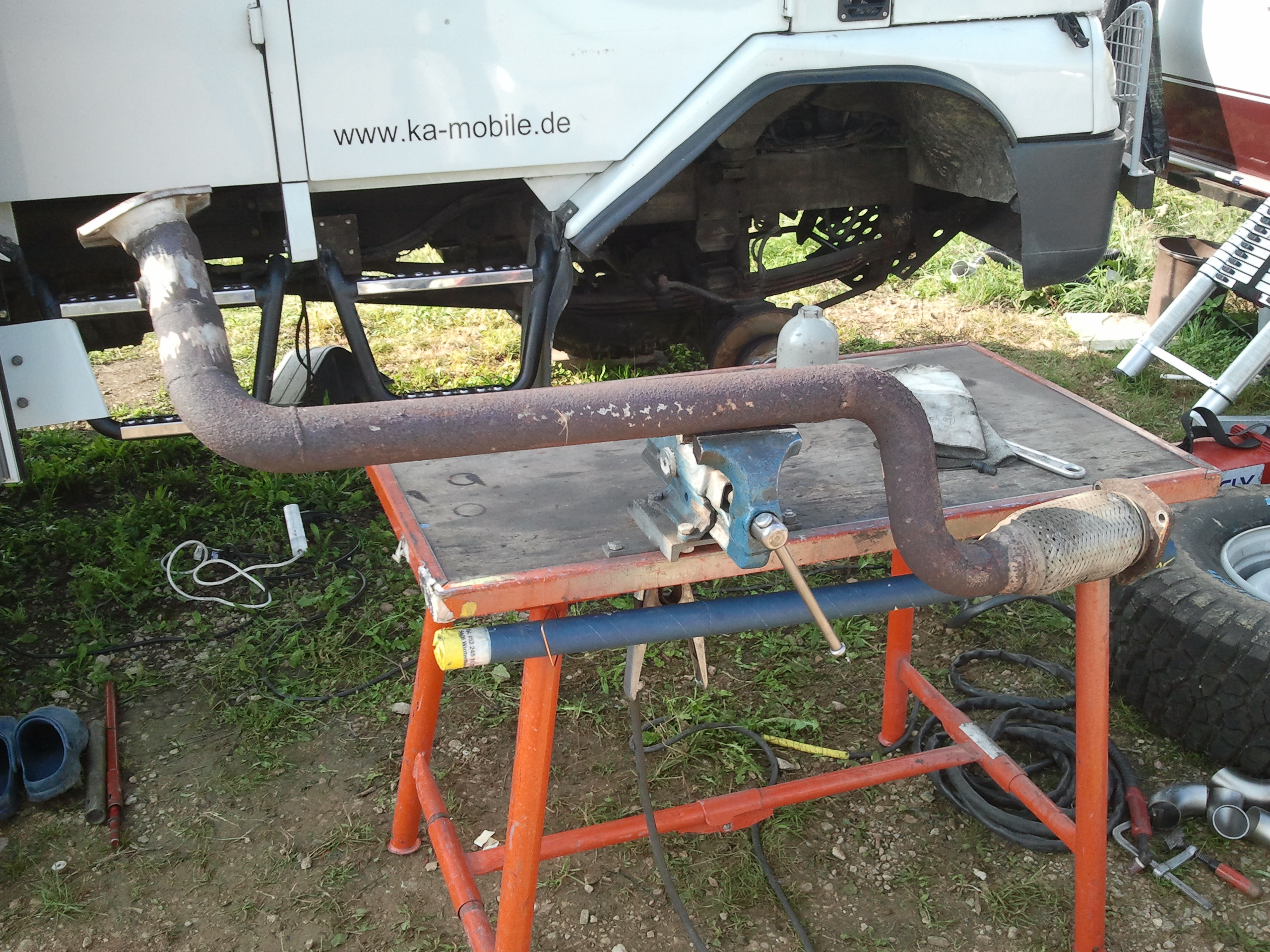

Il serait intéressant que tu nous racontes ce qui semble le plus compliqué, enfin à mes yeux, la suppression électronique du FAP.
Sinont comment as-tu refait les brides en inox? Et Surtout la gorge dans la bride pour le joint?
J'en ai deux à faire, mais chez moi les bride ne sont pas soudée, elles flottent sur le tube qui lui est évasé.... Je sèche encore là dessus.

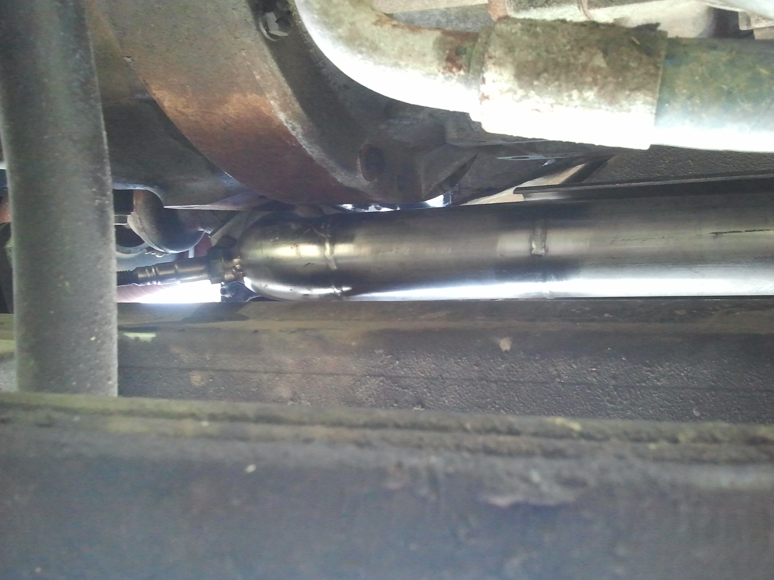

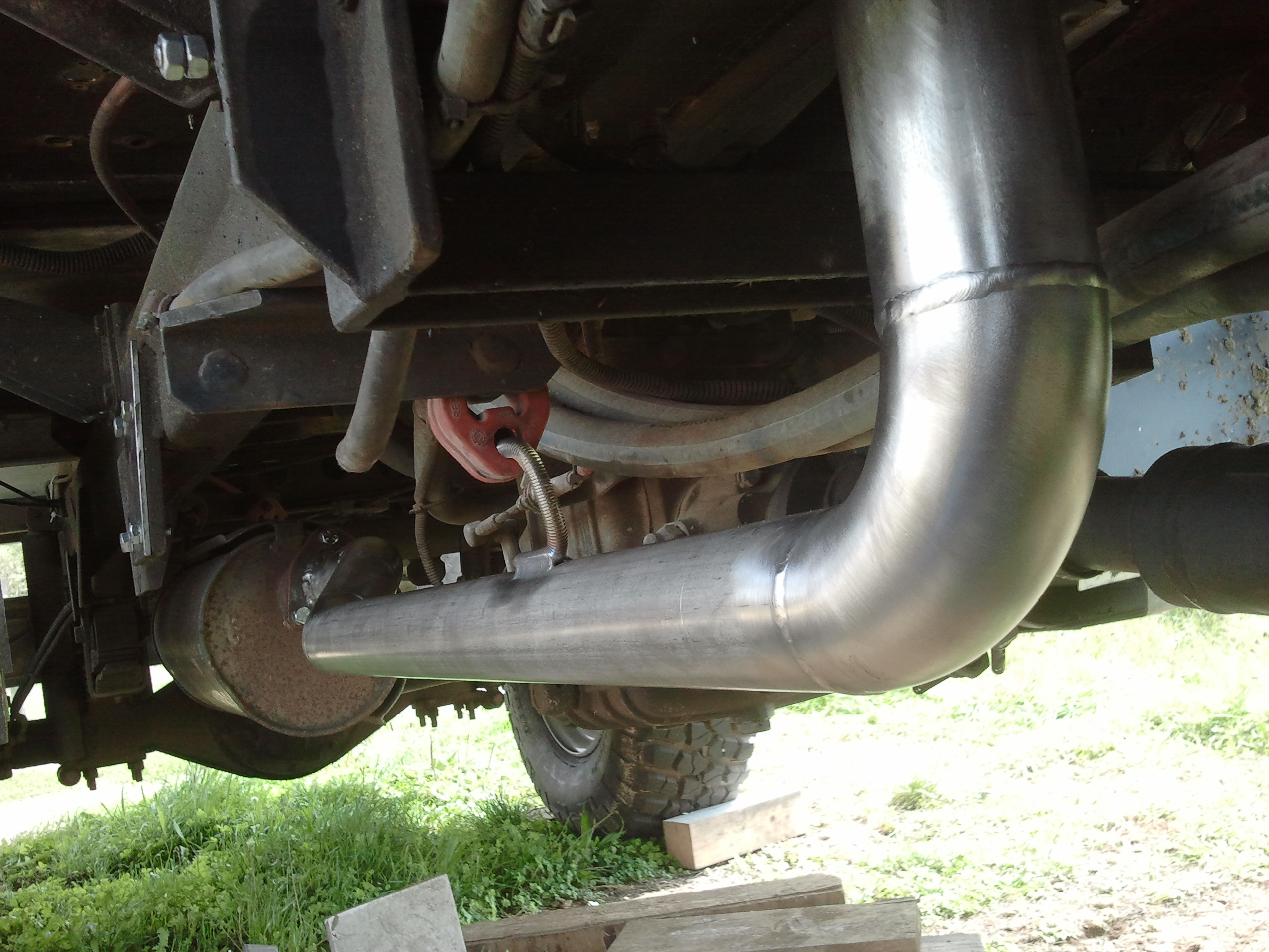

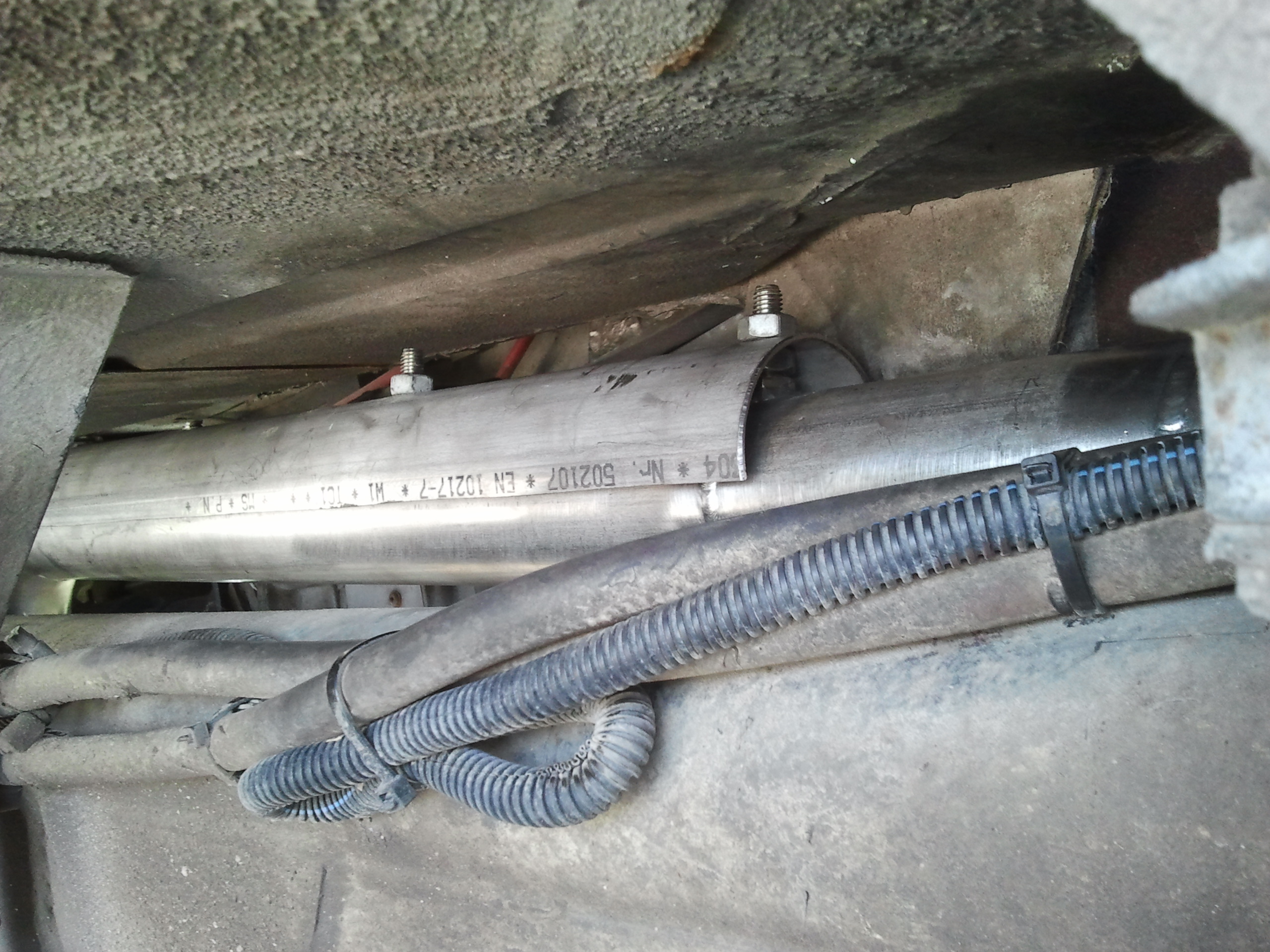

Pour la suppression électronique du FAP et de la vanne EGR, c'etait super facile, mes parents ont pris le telephone, appelés un spécialiste qui en même temps a mis plus de puissance et bien sur payés.
Pour la ligne, j'ai repris la bride d'origine qui va sur le turbo, normalement c'est un alliage qui ne rouille pas, de l'autre coté c'est aussi la bride d'origine qui elle est toute rouillée mais assez épaisse pour durer encore longtemps, tout c'est fait un peu dans l'urgence.
Pour la difficultés de la construction de la ligne, tout dépend des compétences de chacun, moi c'est un peu mon domaine, il faut être précis presque au degrés prêt, la bride de départ est inclinée de 11° dans un sens et de 14° dans l'autre.
Même pour un bremach, j'ai fait comme pour un iveco
le tube a été inerté, c'est maintenant la plus belle pièce de ce vehicule

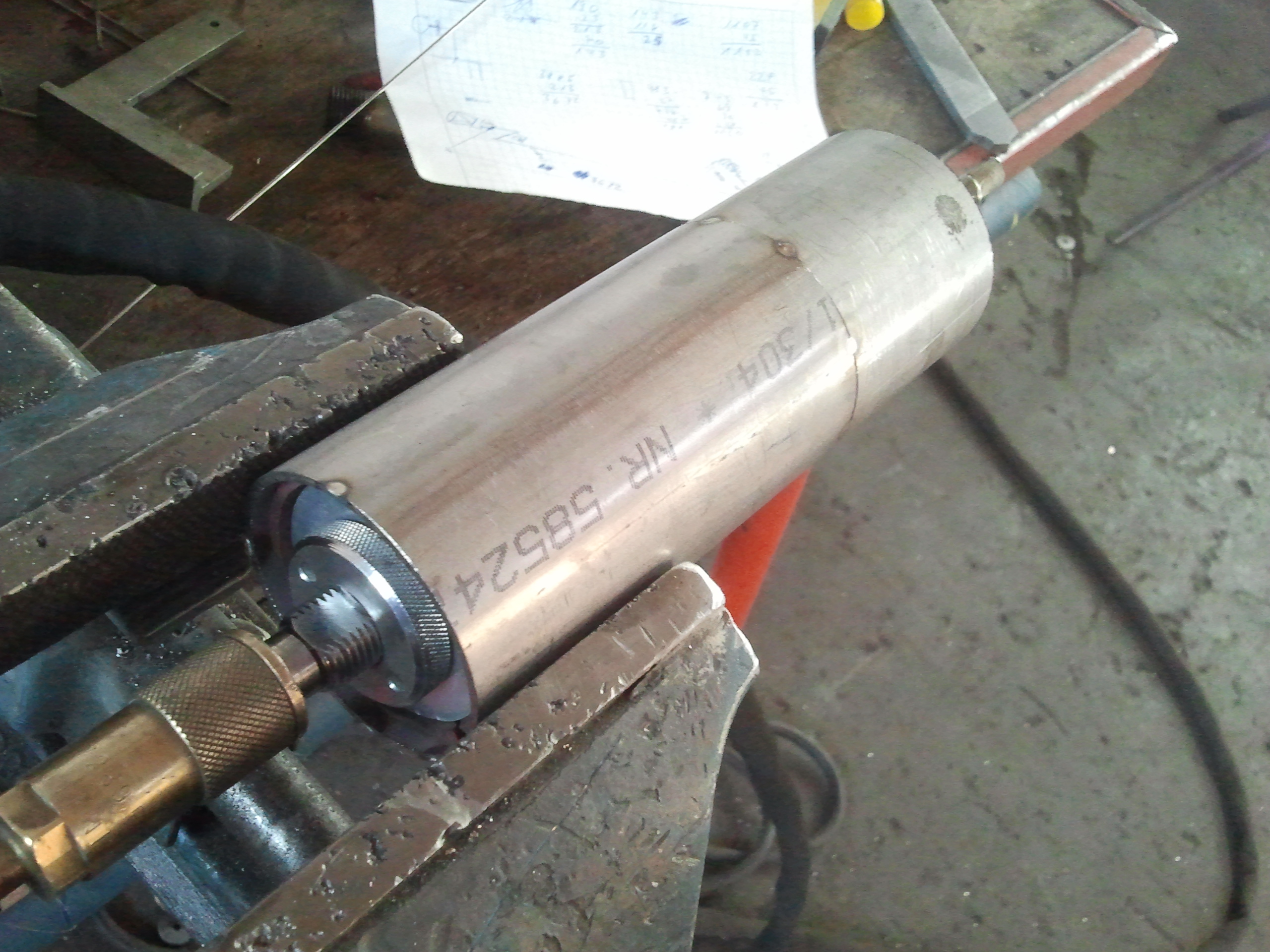

Pour souder l'inox, il faut enlever l’oxygène à l'intérieur du tube et le remplacer par un gaz inerte sinon le chrome présent dans l'inox brûle du cotés ou il n'est pas protégé.cyrchristo a écrit :Bonsoir Raphaël
C'est quoi "inerté"
un traitement qui le rend inerte
Je pense que mon explication n'est pas très claire, en ce moment je fabrique une pompe à chaleur avec des tuyauteries en inox, je vais faire des photos, cela sera beaucoup plus compréhensible.

Voici quelques photos,
Le gaz de protection pour l'intérieur du tube et un melange de 90% d'azote et de 10% d’hydrogène, le debit de gaz est constant durant toute la soudure.
