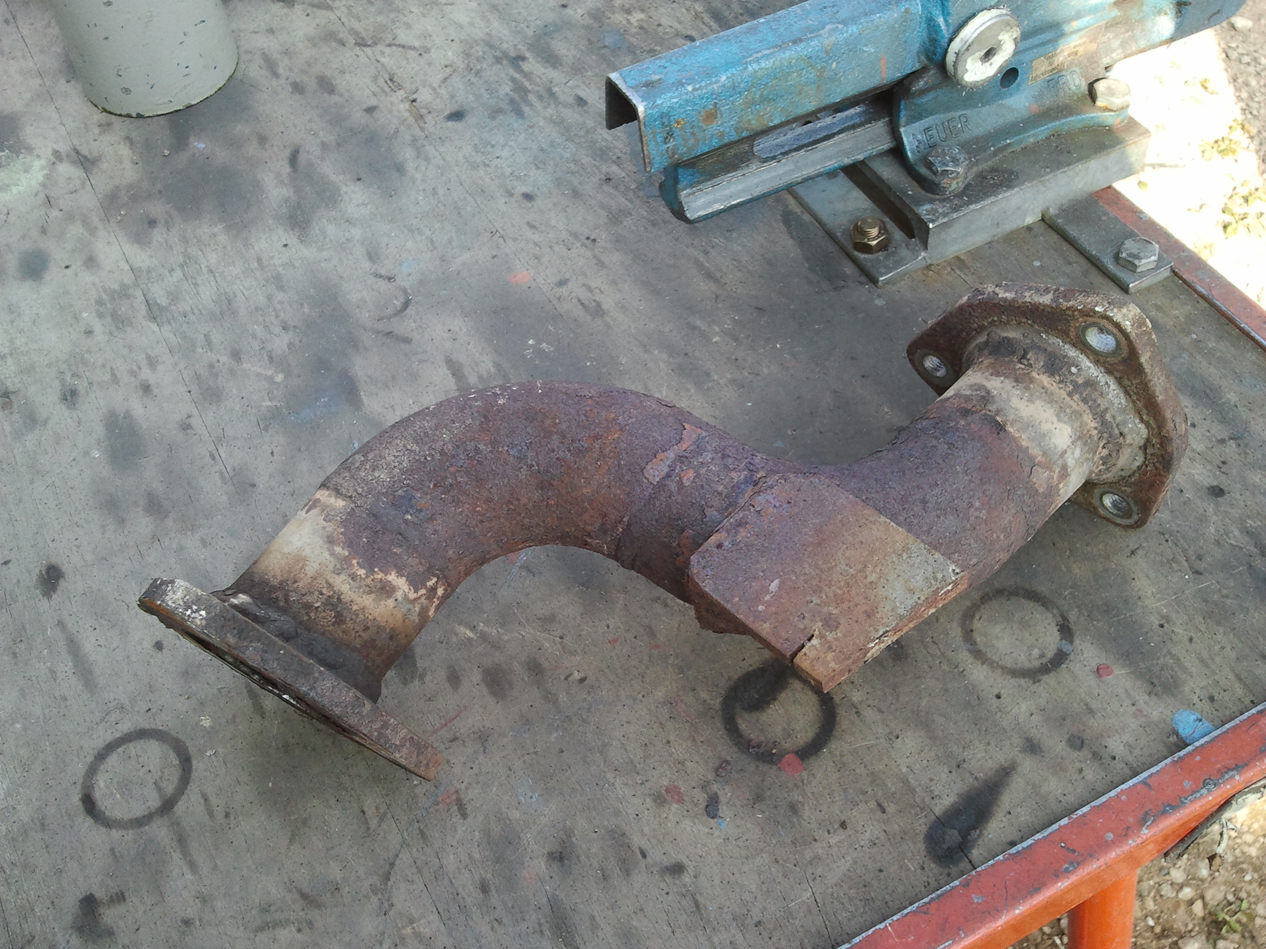

Re: suppression FAP et échappement inox.
Il serait intéressant que tu nous racontes ce qui semble le plus compliqué, enfin à mes yeux, la suppression électronique du FAP.
Sinont comment as-tu refait les brides en inox? Et Surtout la gorge dans la bride pour le joint?
J'en ai deux à faire, mais chez moi les bride ne sont pas soudée, elles flottent sur le tube qui lui est évasé.... Je sèche encore là dessus.
Pour la suppression électronique du FAP et de la vanne EGR, c'etait super facile, mes parents ont pris le telephone, appelés un spécialiste qui en même temps a mis plus de puissance et bien sur payés.
Pour la ligne, j'ai repris la bride d'origine qui va sur le turbo, normalement c'est un alliage qui ne rouille pas, de l'autre coté c'est aussi la bride d'origine qui elle est toute rouillée mais assez épaisse pour durer encore longtemps, tout c'est fait un peu dans l'urgence.
Pour la difficultés de la construction de la ligne, tout dépend des compétences de chacun, moi c'est un peu mon domaine, il faut être précis presque au degrés prêt, la bride de départ est inclinée de 11° dans un sens et de 14° dans l'autre.
Même pour un bremach, j'ai fait comme pour un iveco
le tube a été inerté, c'est maintenant la plus belle pièce de ce vehicule

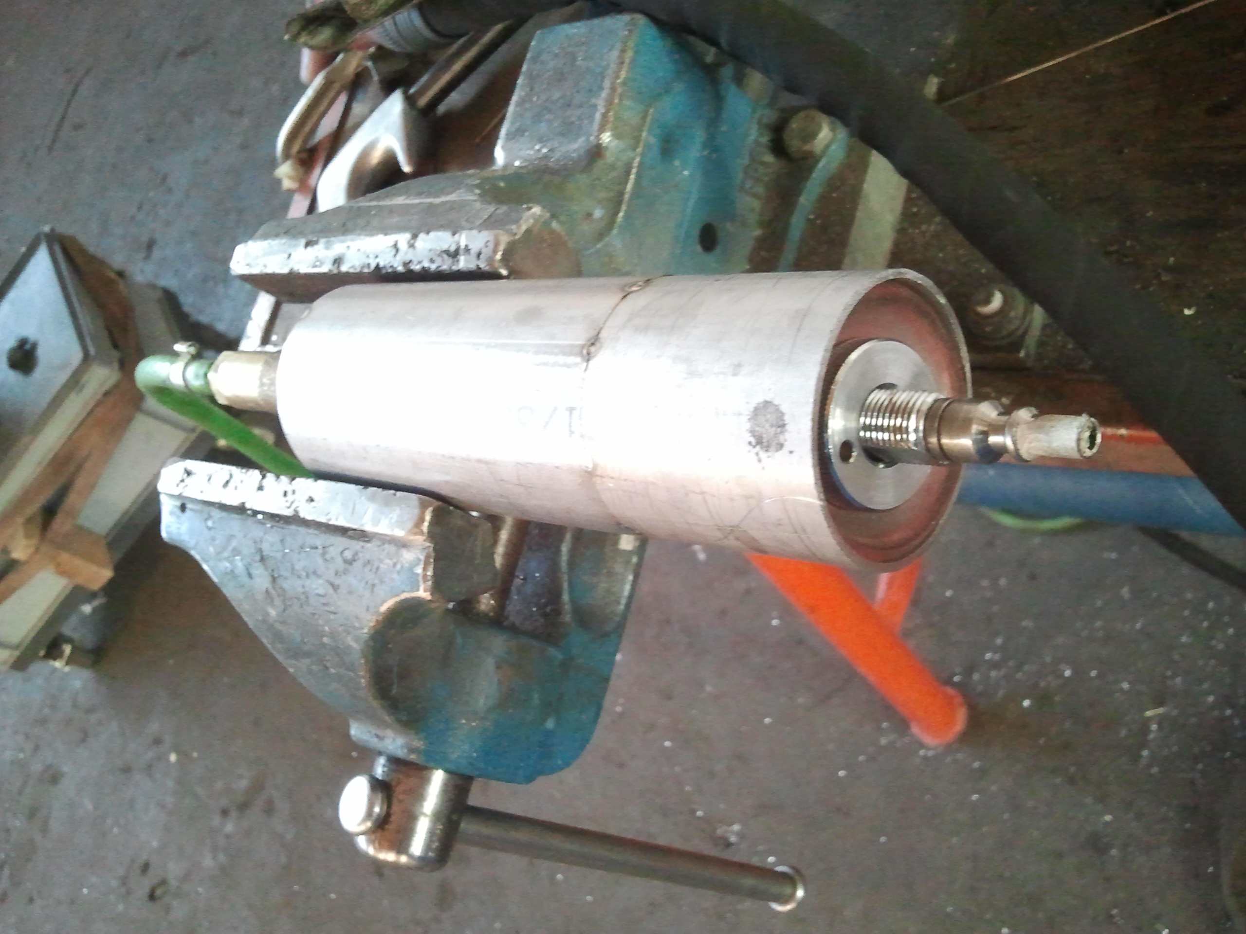

Pour souder l'inox, il faut enlever l’oxygène à l'intérieur du tube et le remplacer par un gaz inerte sinon le chrome présent dans l'inox brûle du cotés ou il n'est pas protégé.cyrchristo a écrit :Bonsoir Raphaël
C'est quoi "inerté"
un traitement qui le rend inerte
Je pense que mon explication n'est pas très claire, en ce moment je fabrique une pompe à chaleur avec des tuyauteries en inox, je vais faire des photos, cela sera beaucoup plus compréhensible.
Voici quelques photos,
Le gaz de protection pour l'intérieur du tube et un melange de 90% d'azote et de 10% d’hydrogène, le debit de gaz est constant durant toute la soudure.

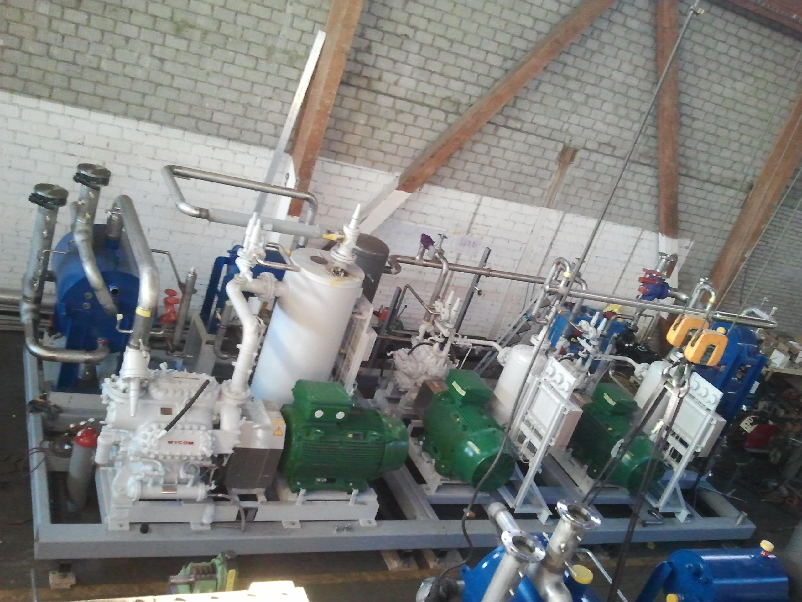

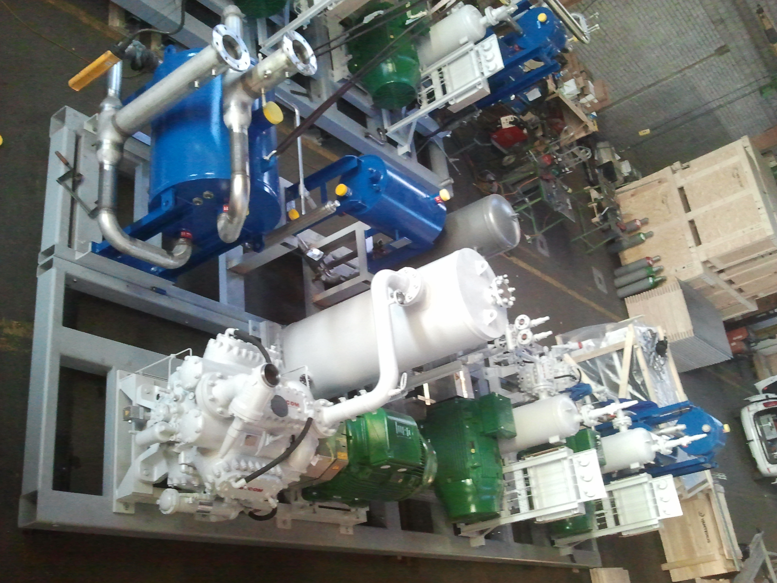

Voici deux photos des pompe à chaleur que nous construisons en ce moment.
Pour la technique, un compresseur 6 cylindre pour la basse pression avec un moteur de 340cv et deux petits compresseur haute pression avec des moteur de 270cv, en sortie 50 bars et l'ammoniaque est à 130°. Puissance calorifique 2500kw.
Si vous etes interessé pour chauffer votre maison, vous pouvez passer commande, 800000 chf pièce
T'es sûr que c'est une pompe à chaleur que tu fabriquesnh3 a écrit :... 6 cylindre pour la basse pression avec un moteur de 340cv...
Sinon, merci pour les explications!
pas mal ces centrales !
c'est pas commun de faire des pompes à chaleur à l’ammoniac
vous êtes fabricants de centrales ou fabricant /installateur ?
si non rien à ajouter sur l'inertage les photos parlent d'elles même
juste une précision pour ceux qui n'ont pas compris
inertage = souder sous une atmosphère saturée d'un gaz inerte
passivage = arrêt de la corrosion / oxydation de la soudure due à la chauffe par un passage à l'acide pour des gars pas équiper comme moi
Les systèmes de production froid ou chaud à l'ammoniac sont très courant dans l'industrie, il n'y a presque que ça
Depuis quelques années, les instalation pour plus que -20 se font au CO2, c'est plus econome en energie.
Dans notre entreprise, nous faisons tout, conception, frabrication en atelier ou sur place, mise en route et entretien.
Nous faisons que le secteur industriel.
Les soudures sont magnifiques Nh3.
J'ai bien compris et je connais bien la protection gazeuse dans le tube (tu nous en veux pas si on fait avec du matos plus simple hein
Par contre y'a quoi qui sort de ta torche? Un gaz inerte non? Donc on est bien d'accord, soit seul l'endroit en protégé par le gaz de la torche (et pas l'envers ce qui donne ces soudures pourries dessous)
Soit en chambrant l'intérieur du tube tu as une protection de l'endroit ET de l'envers!
Mais une protection uniquement de l'envers comme le dit le wiki (faux à mes yeux), je vois pas trop comment, parce que sans gaz qui sort de la torche, pour souder, c'est pas franchement ça!
