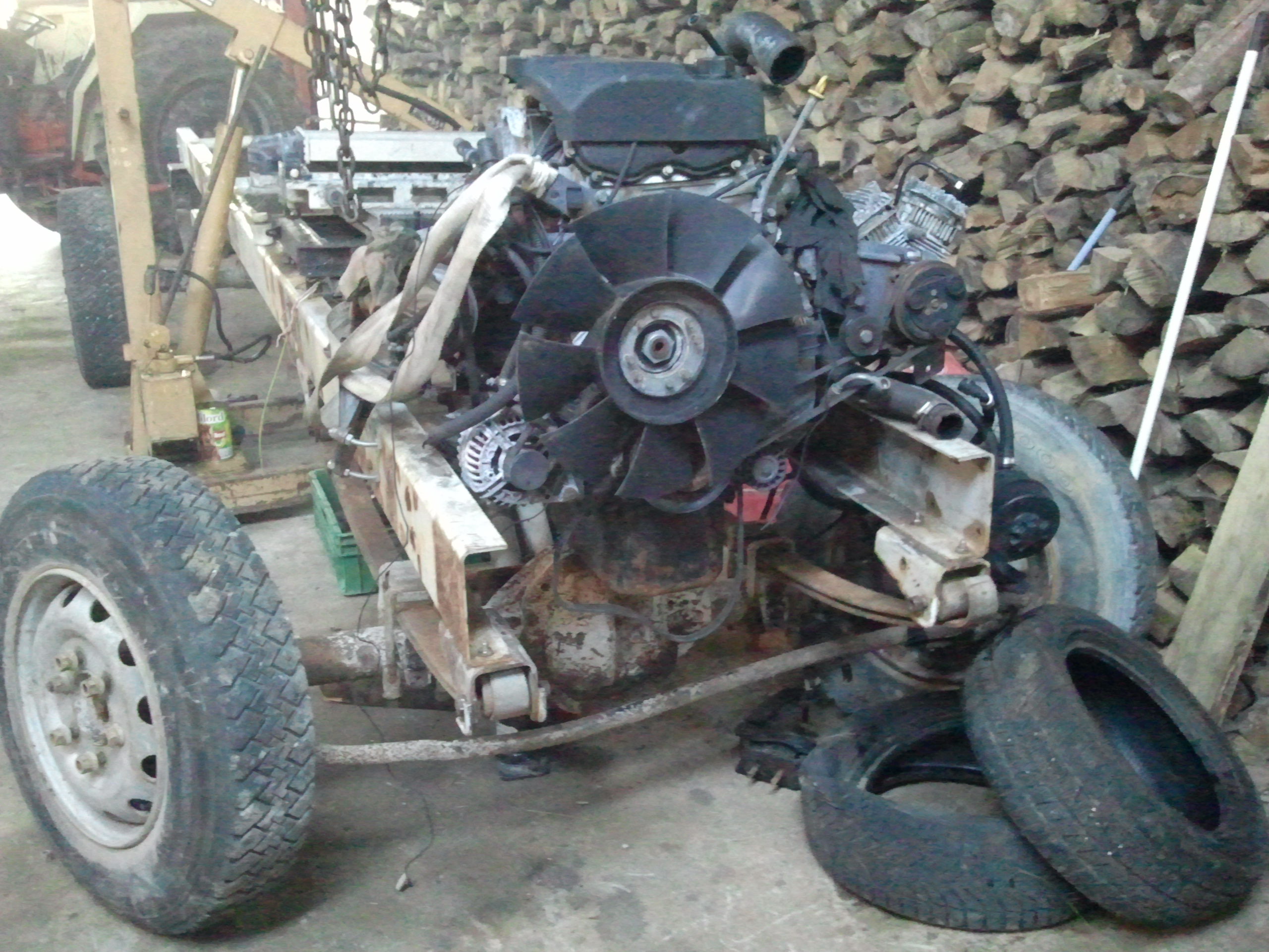

Voici quelques mois que les travaux sont commencés, je me decide donc à mettre quelques photos.

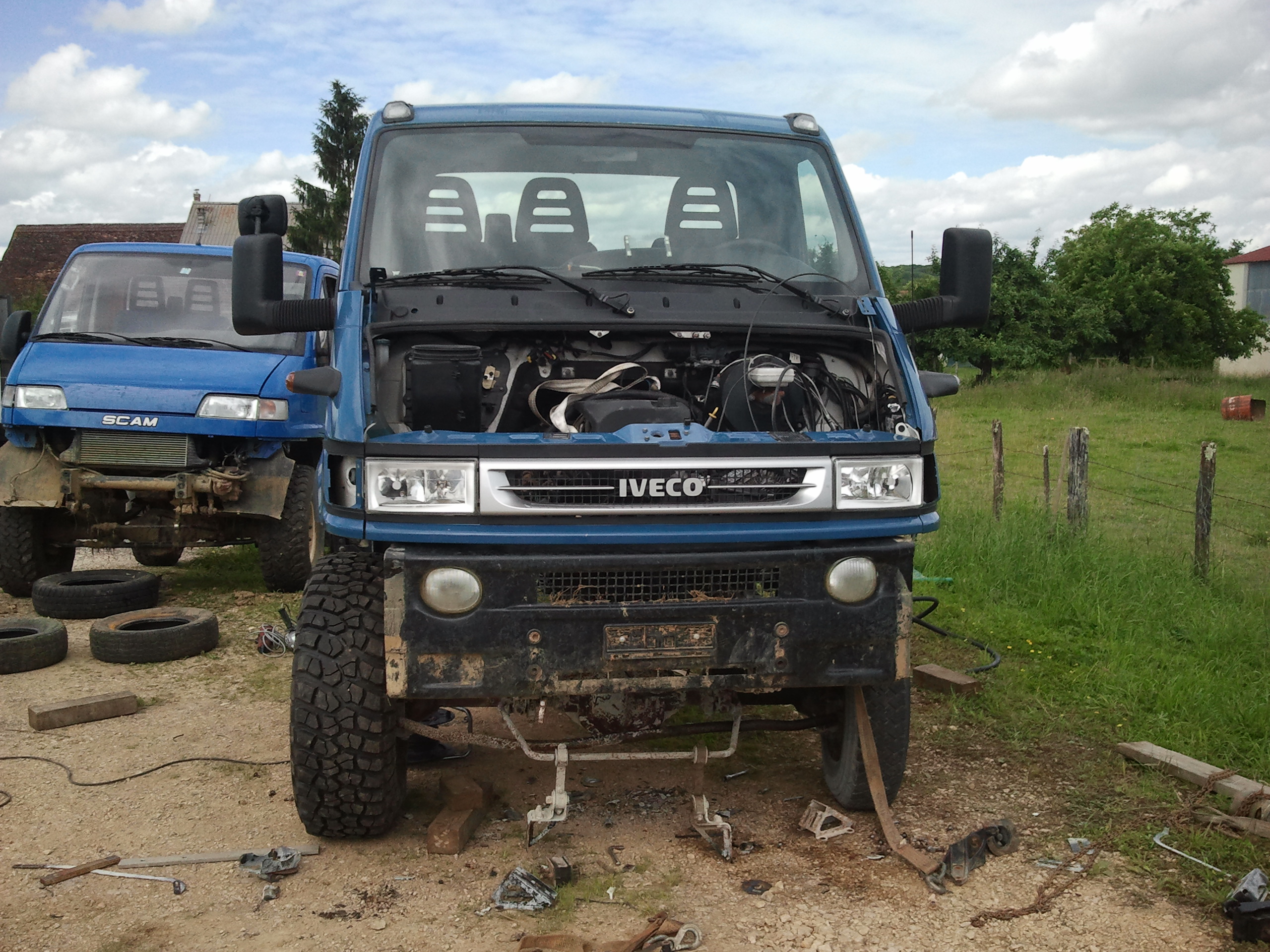

Mon idée de departf a été d'optimiser mon Scam et ayant un moteur iveco 3L 16S, j'ai voulu le monter !
Le châssis du Scam etant etroit et il etait difficile de faire des supports moteur.
Il me restait un châssis de B110 (pour moi la seule pièce interessante de ce vehicule :lol: ), je m'en suis donc servi comme base pour construire mon nouveau vehicule.

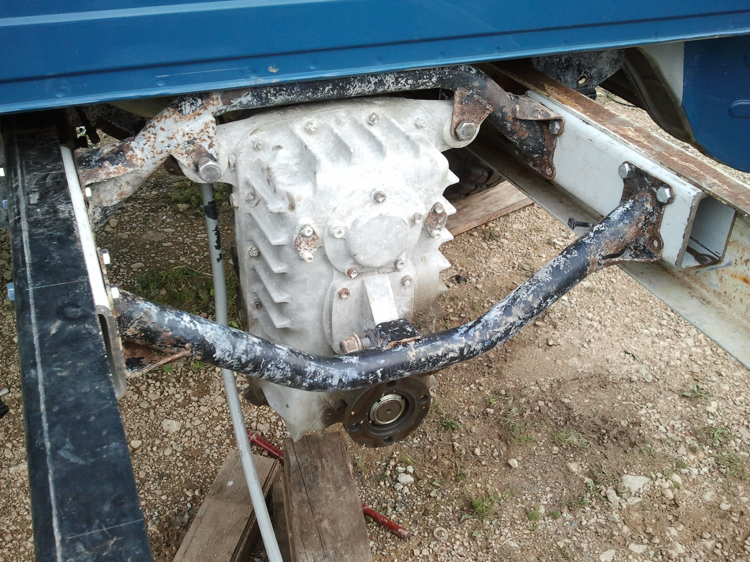

Ce châssis a été retreci en largeur pour que les lames se retrouvent au même axe que sur le Scam pour ne pas modifier les ponts. Toutes les pièces du châssis ont été modifiées.

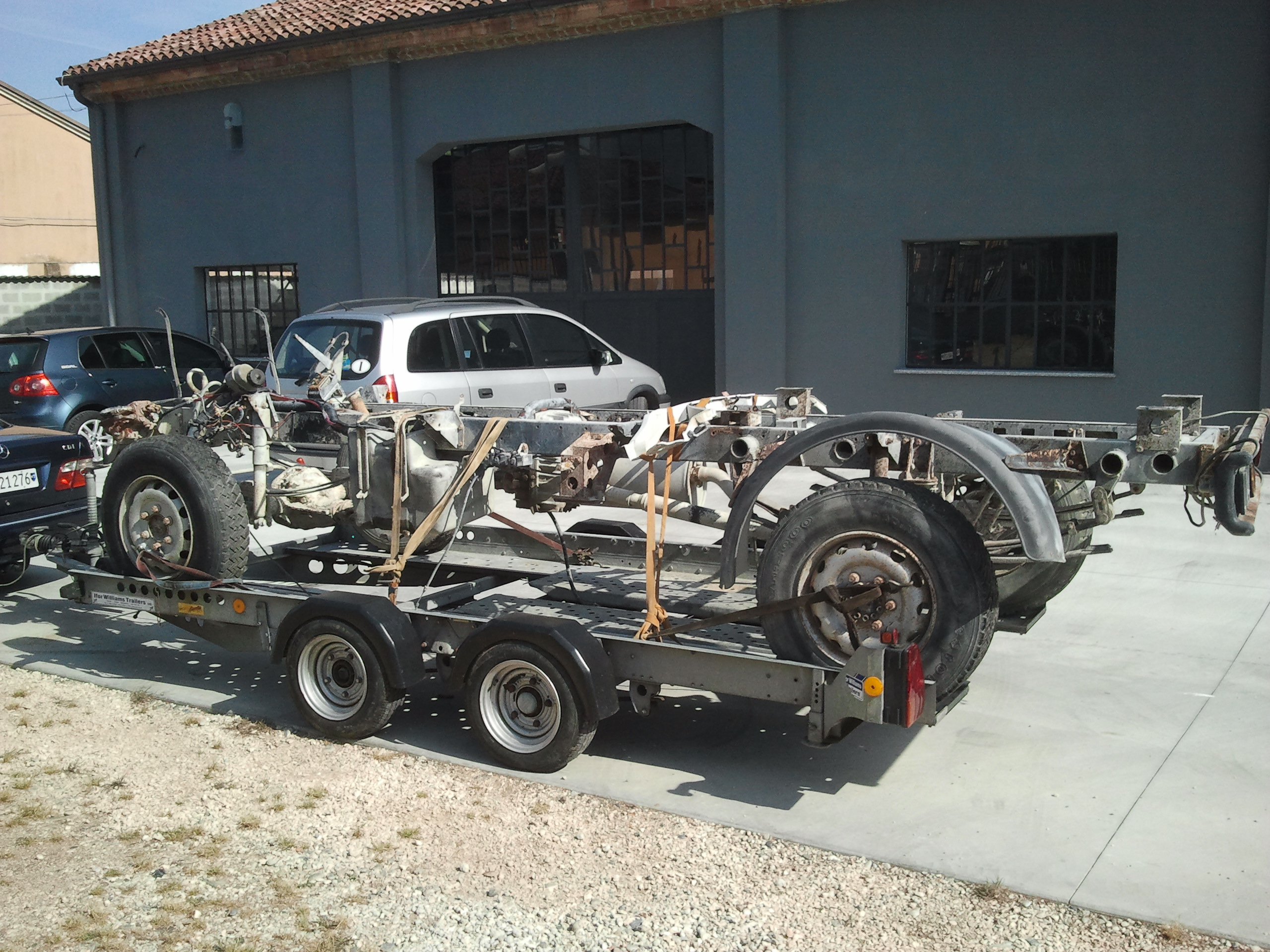

Achat d'un Scam en italie.
Premier essai avec le châssis Scam.
Montage avec le châssis du B110.

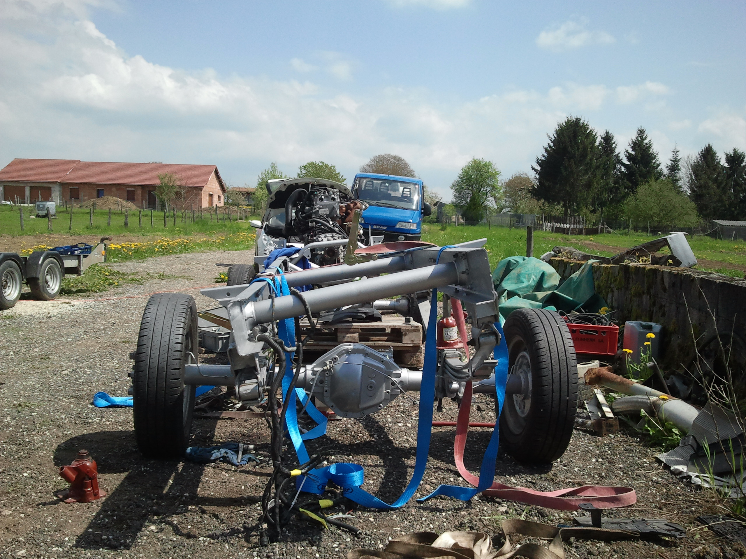

La suite.
châssis galvanisé.
châssis galvanisé.
Essai en croisement.

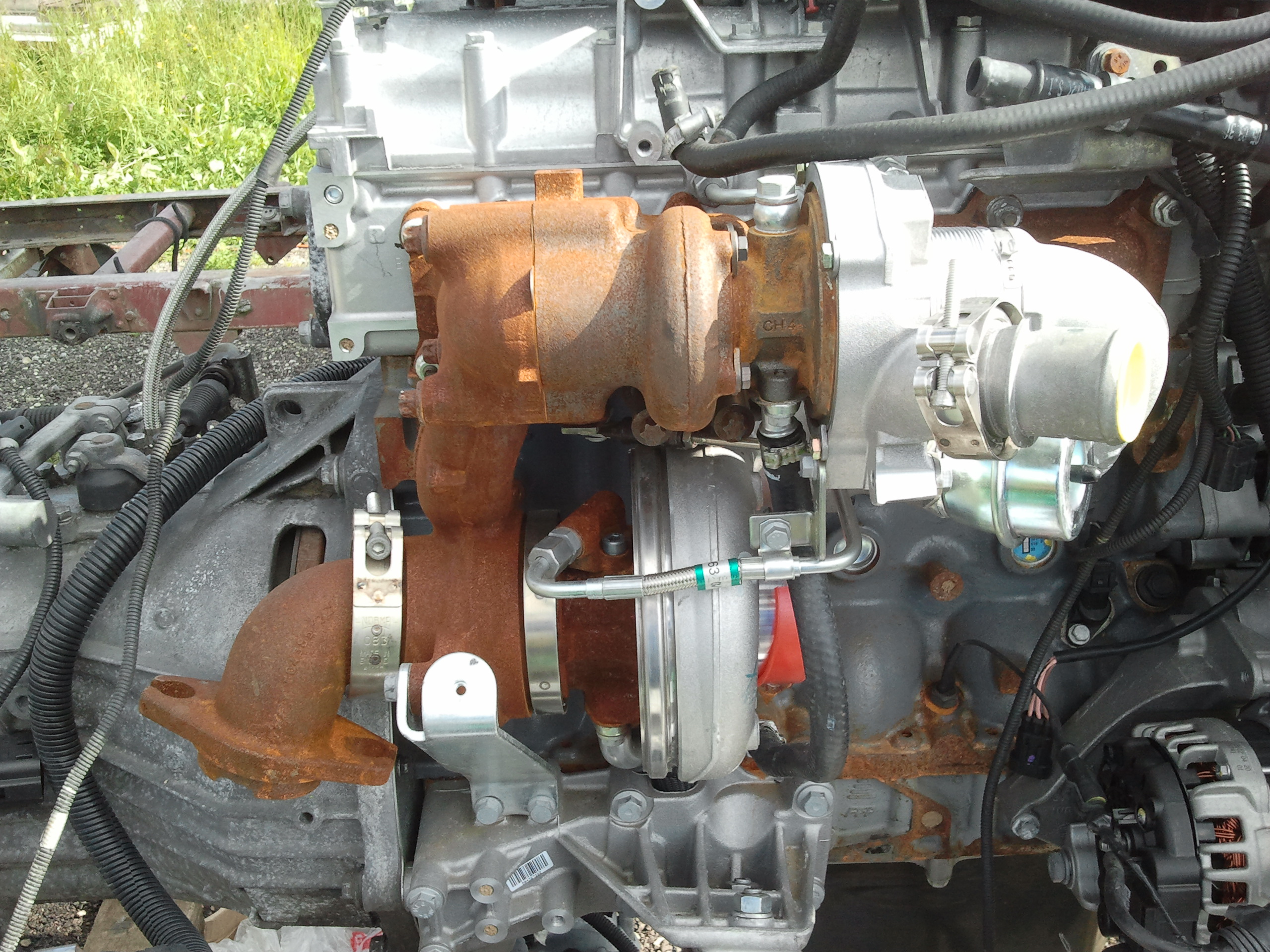

Montage d'un moteur bi-turbo tout neuf !!
Pour le moment j'en suis là pour le châssis.

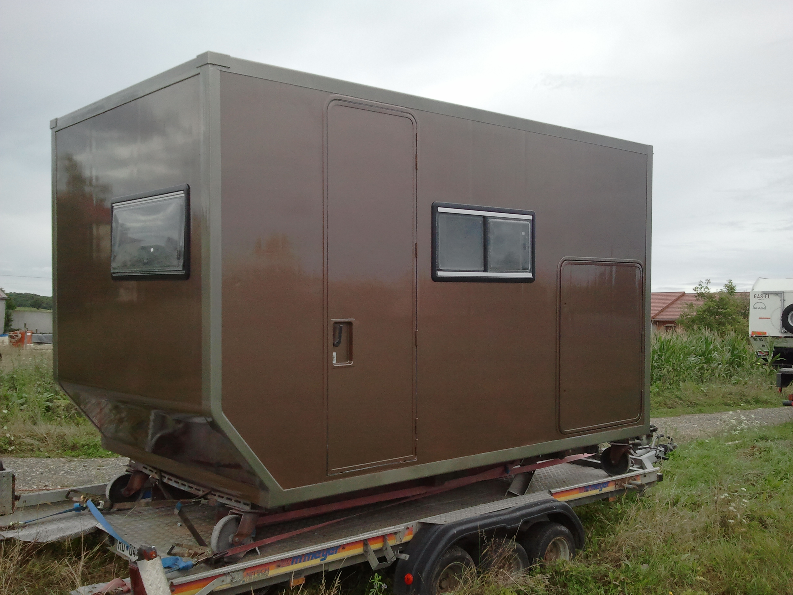

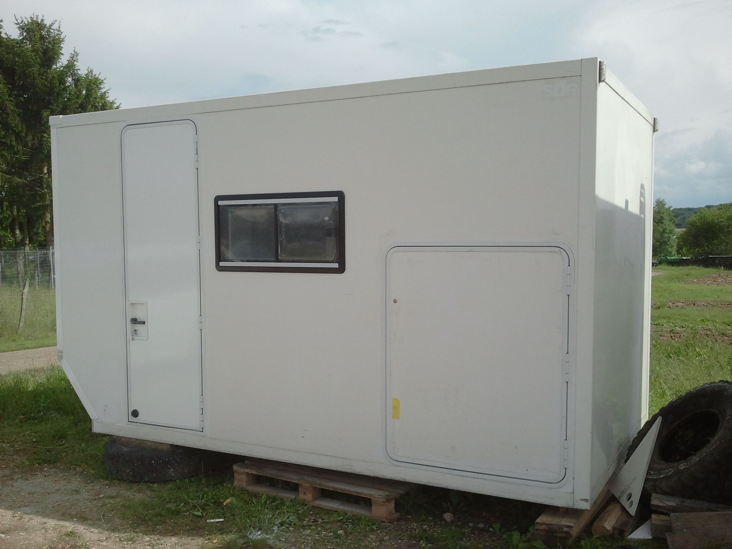

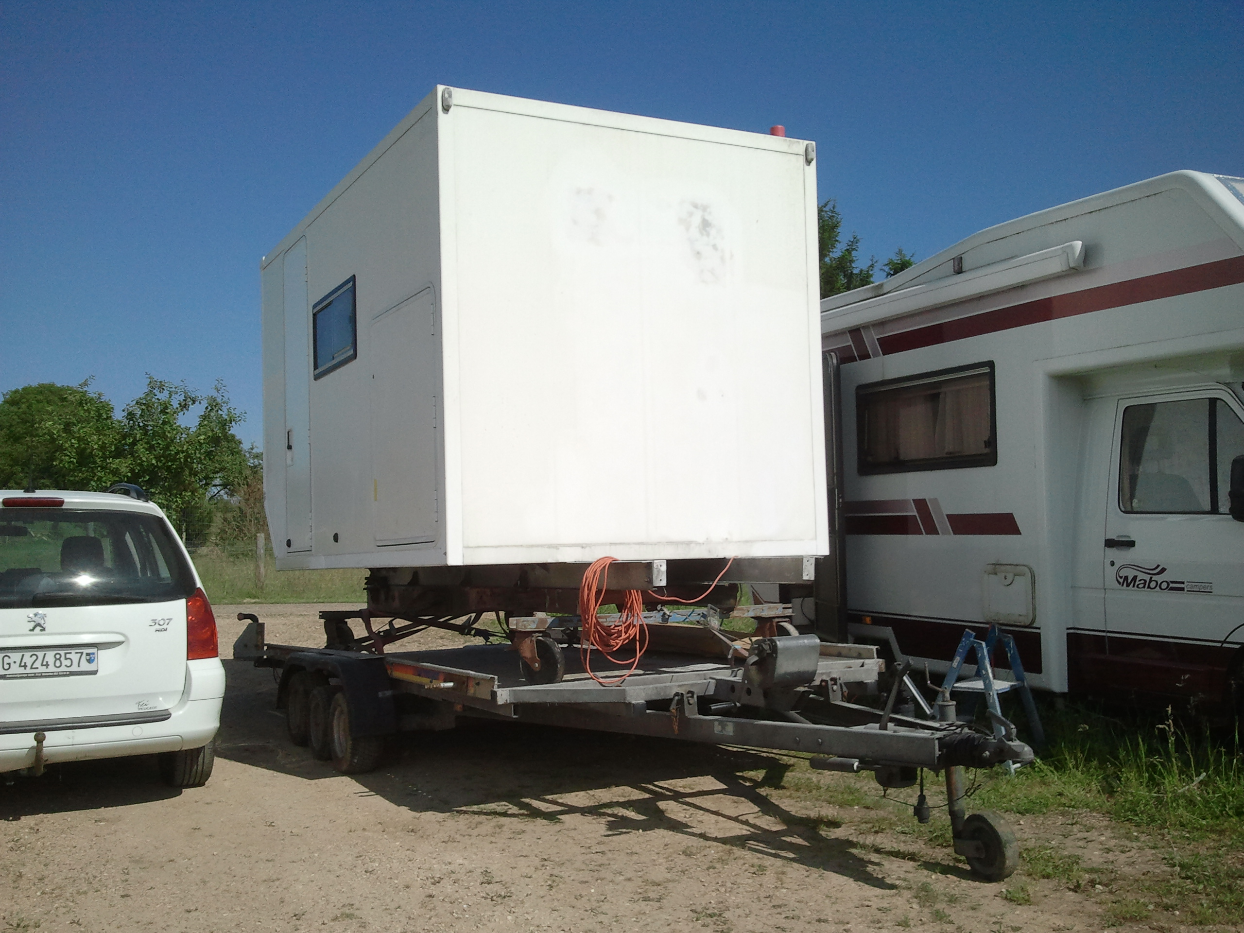

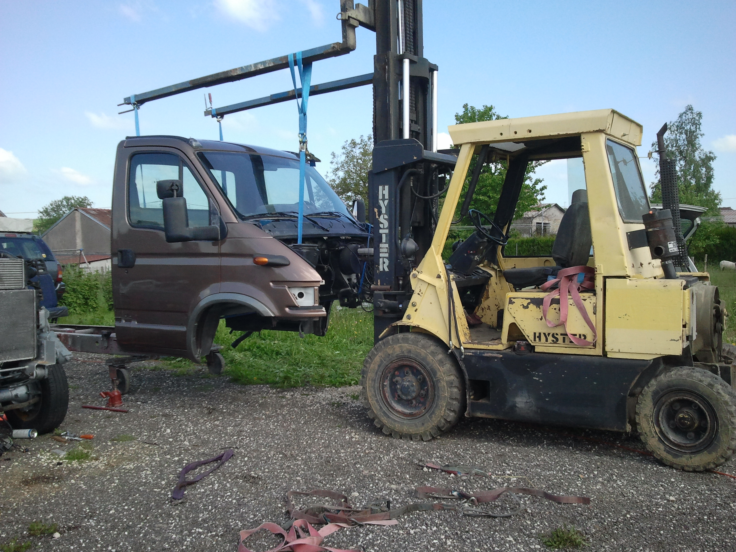

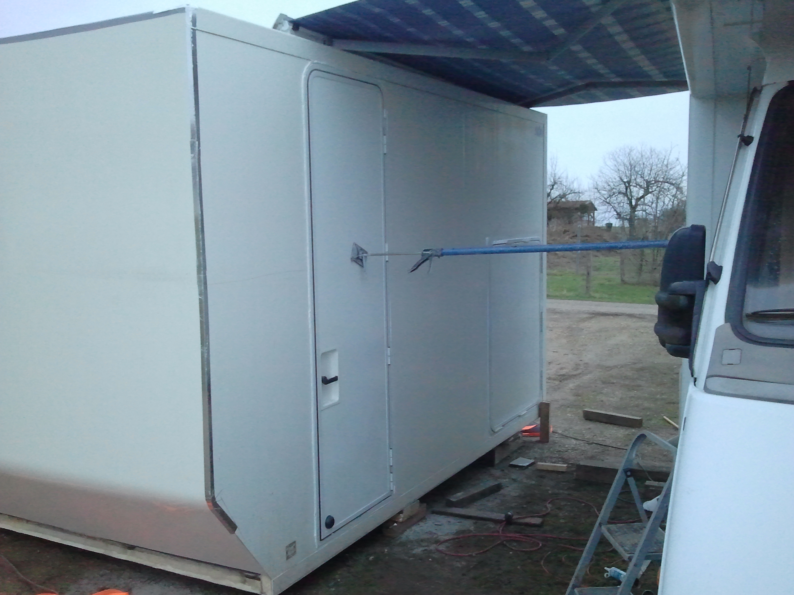

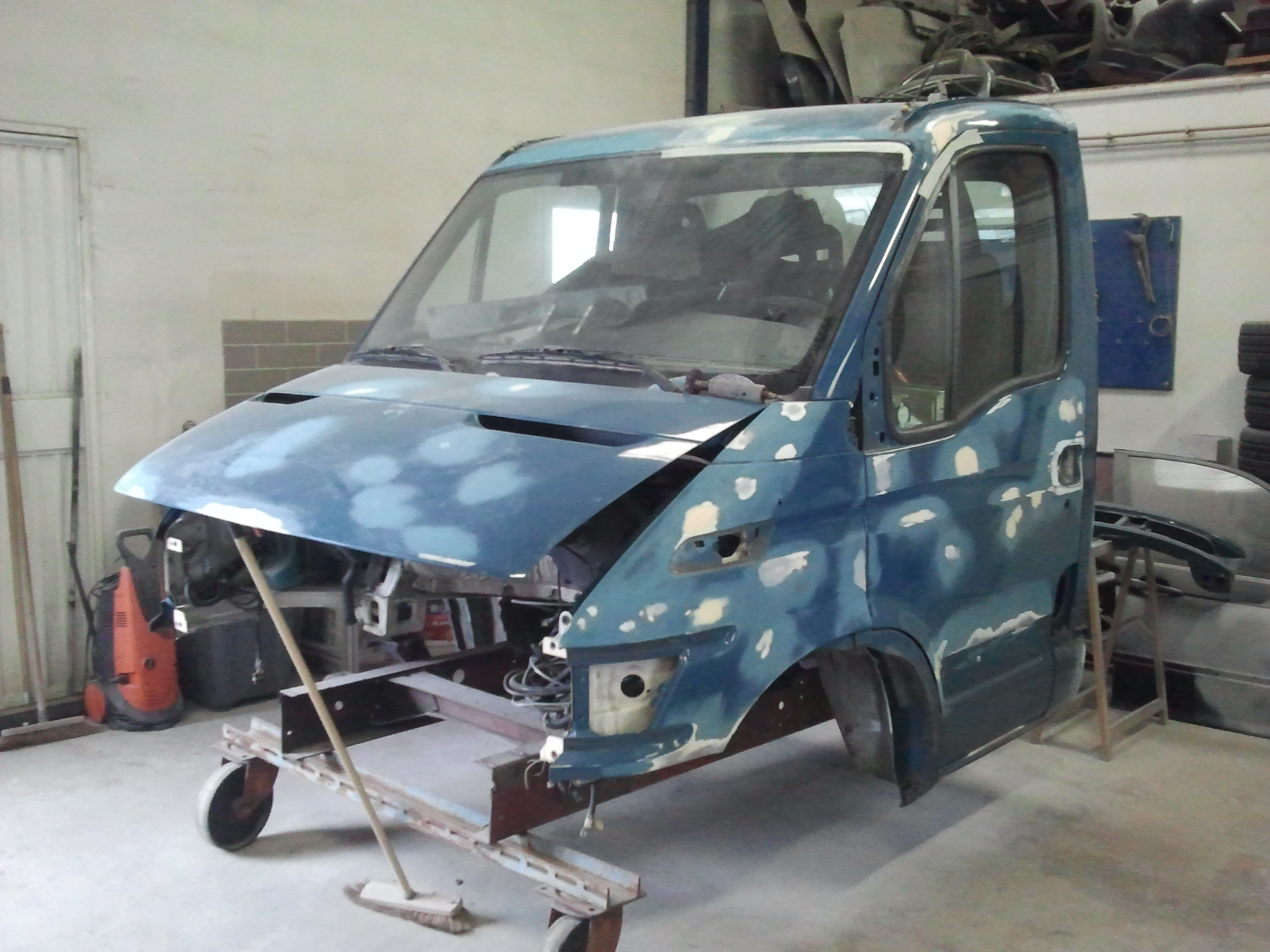

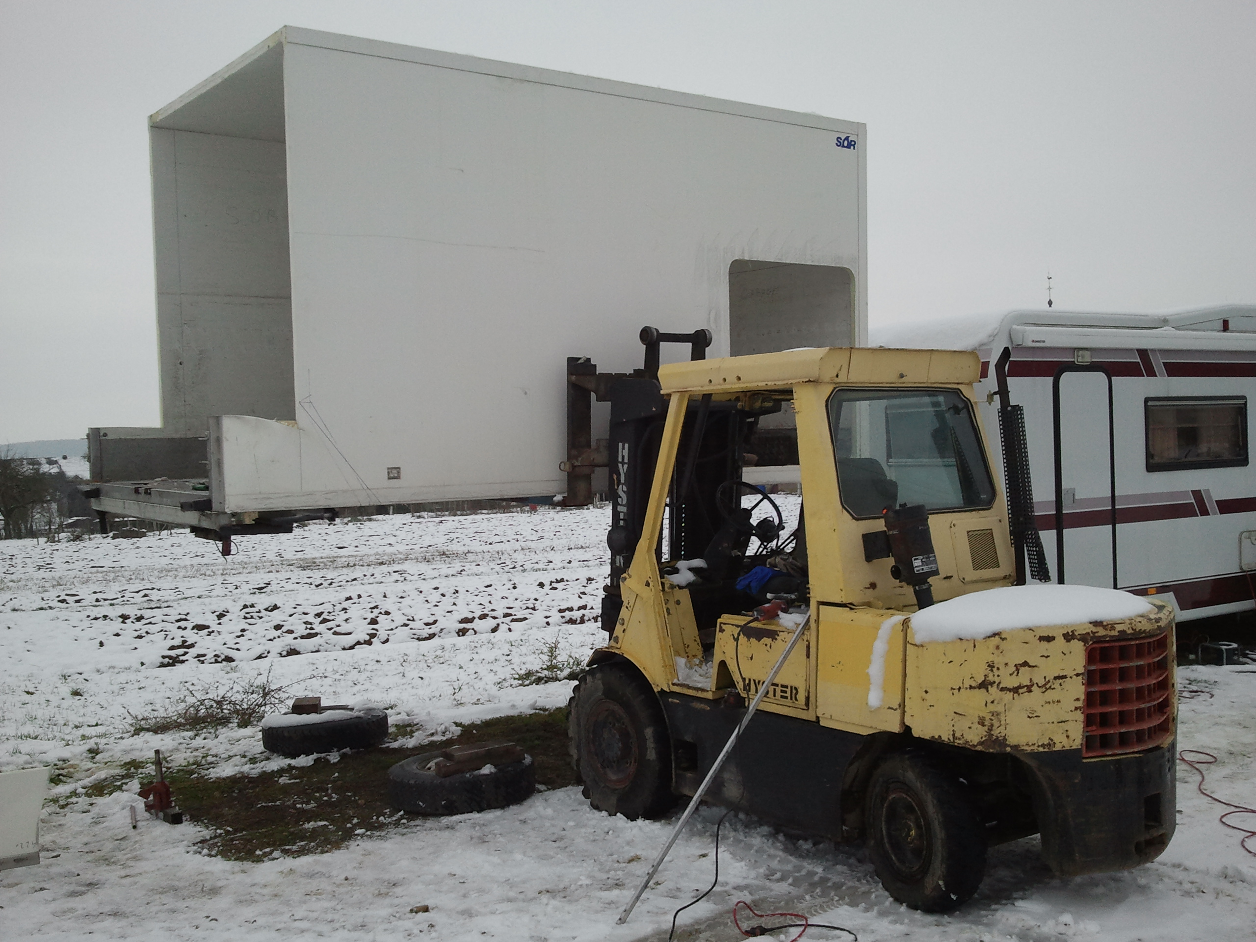

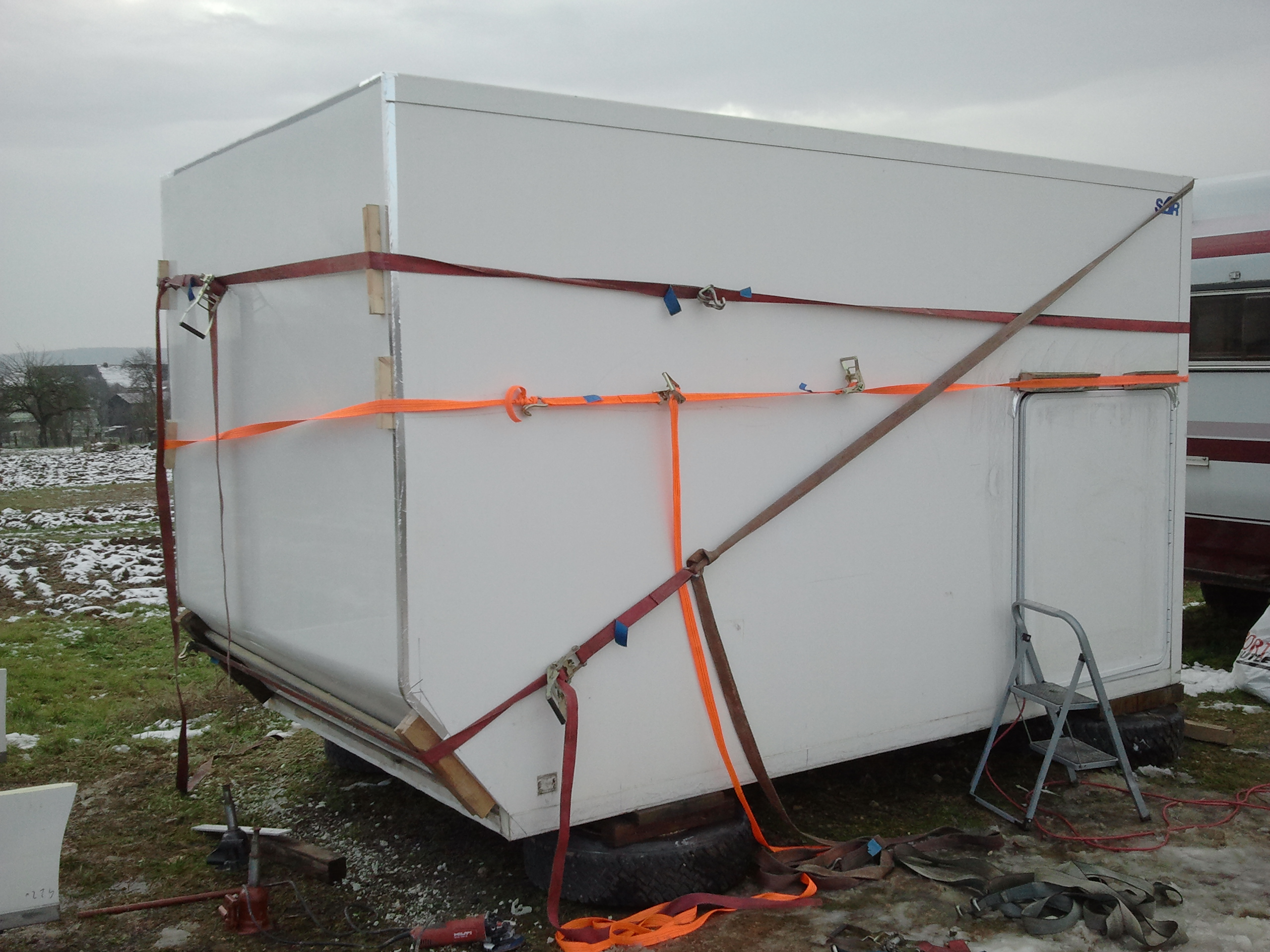

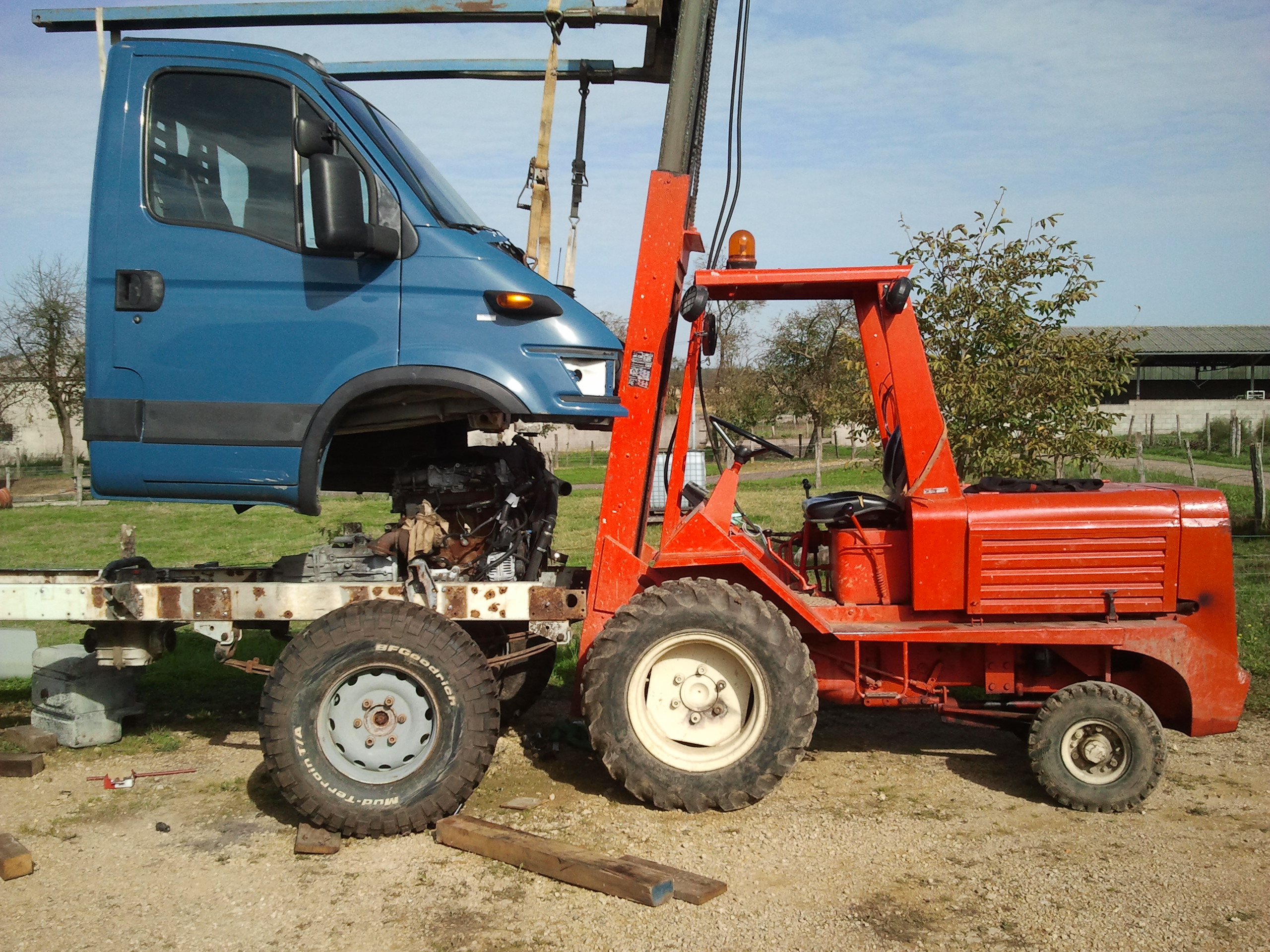

Pour ce châssis, il me faut une cellule.
Achat d'un vehicule complet pour la caisse.

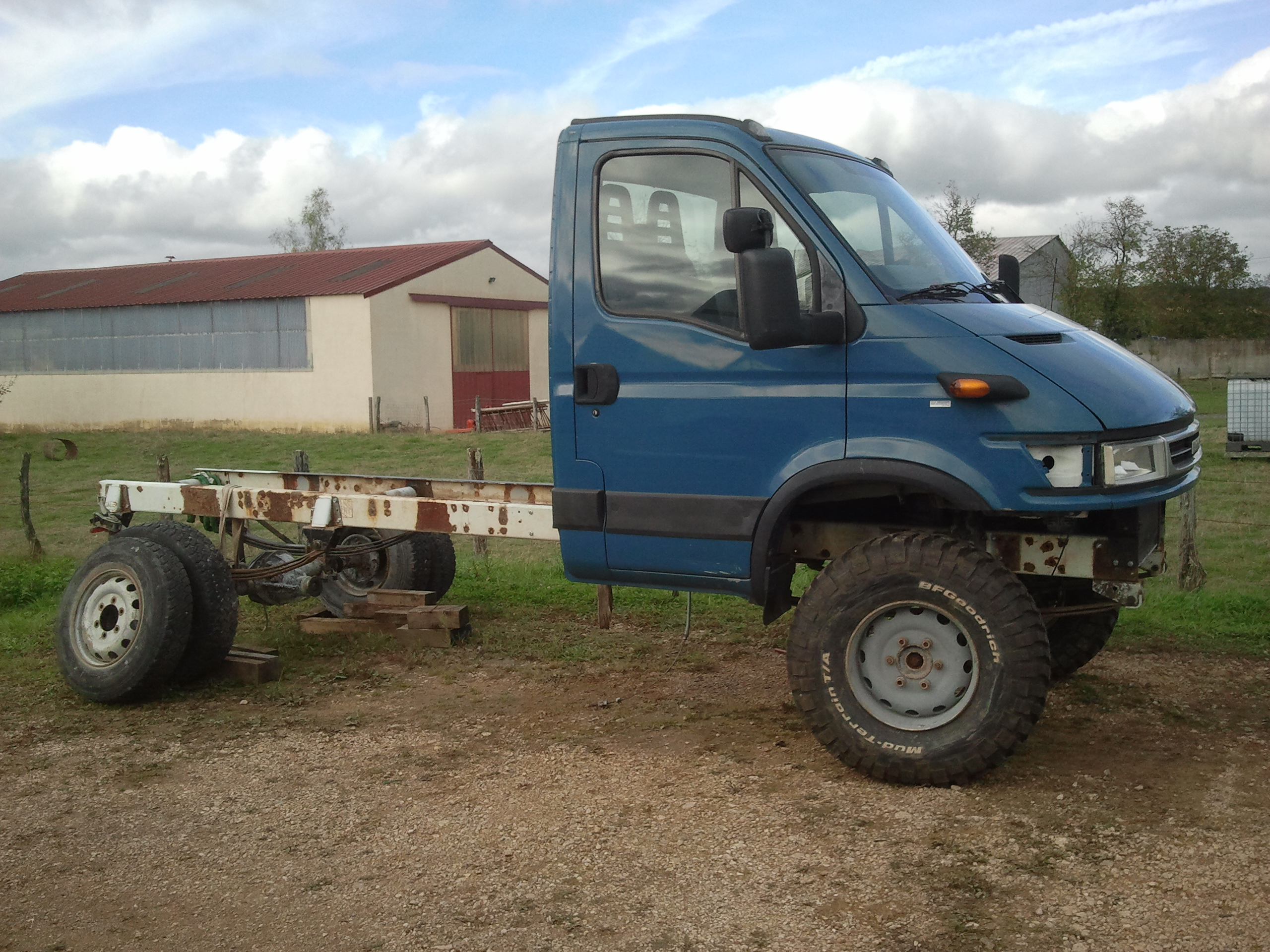

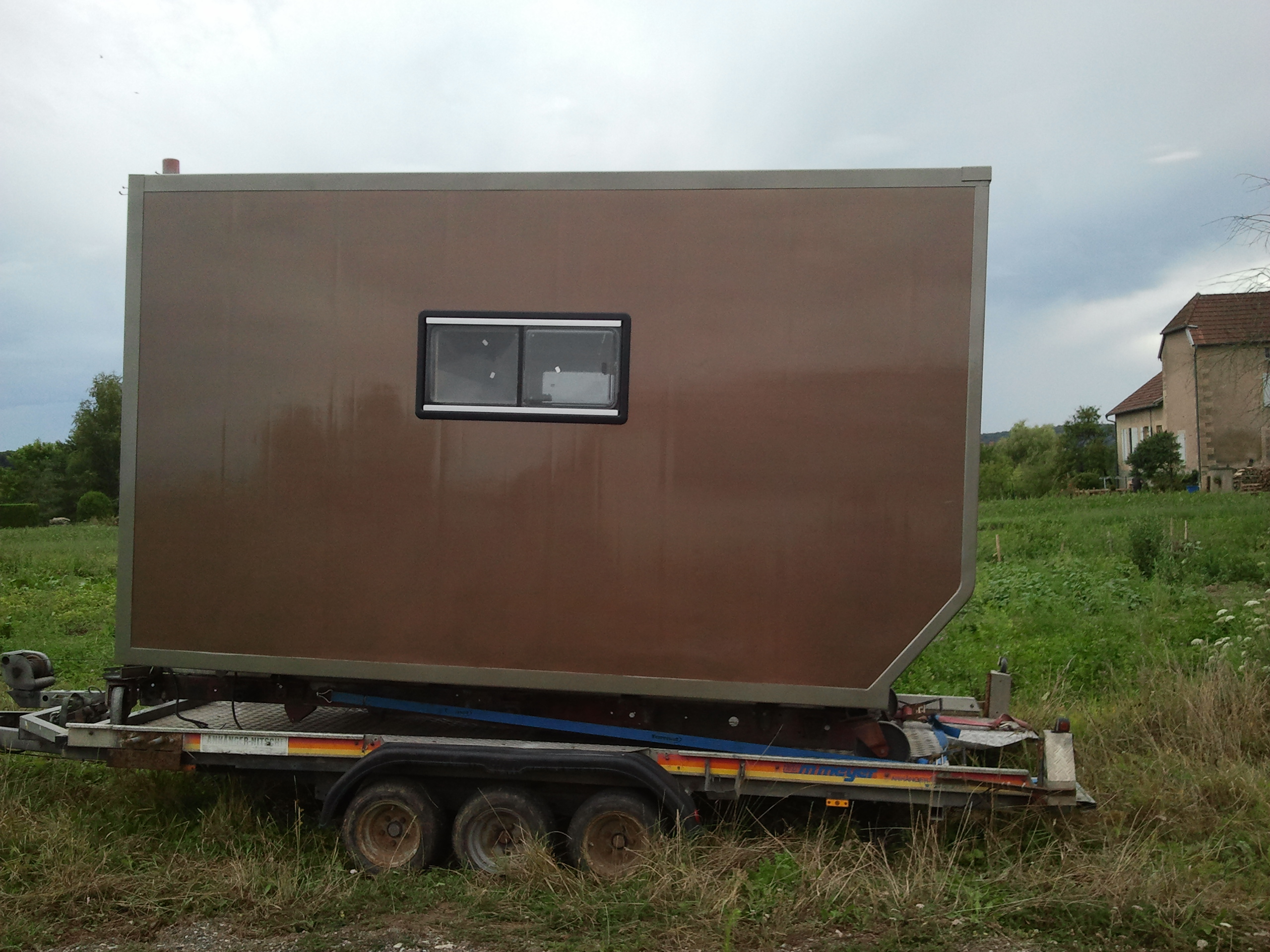

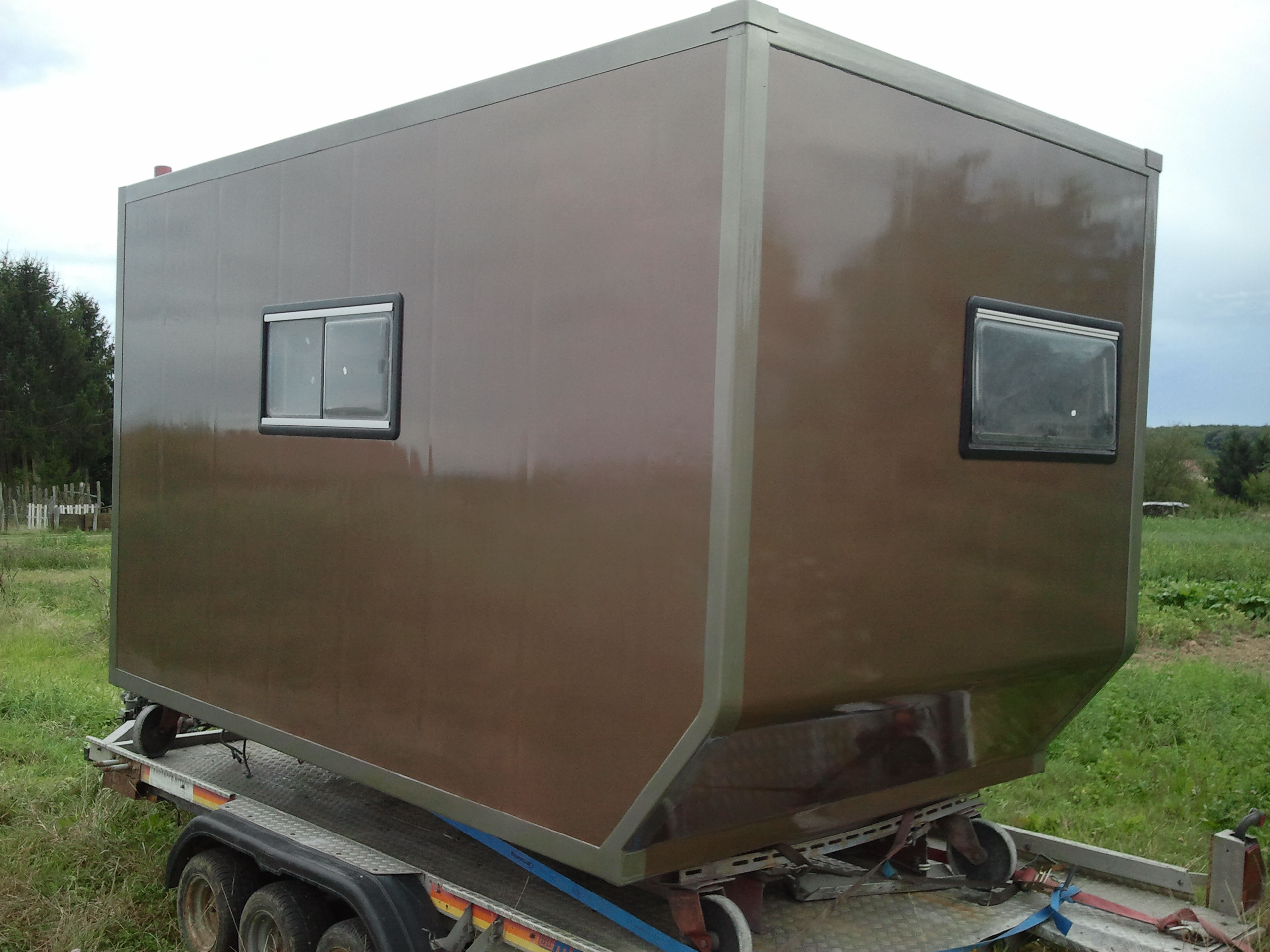

départ pour la carrosserie.
Le retour.
Le retour.
