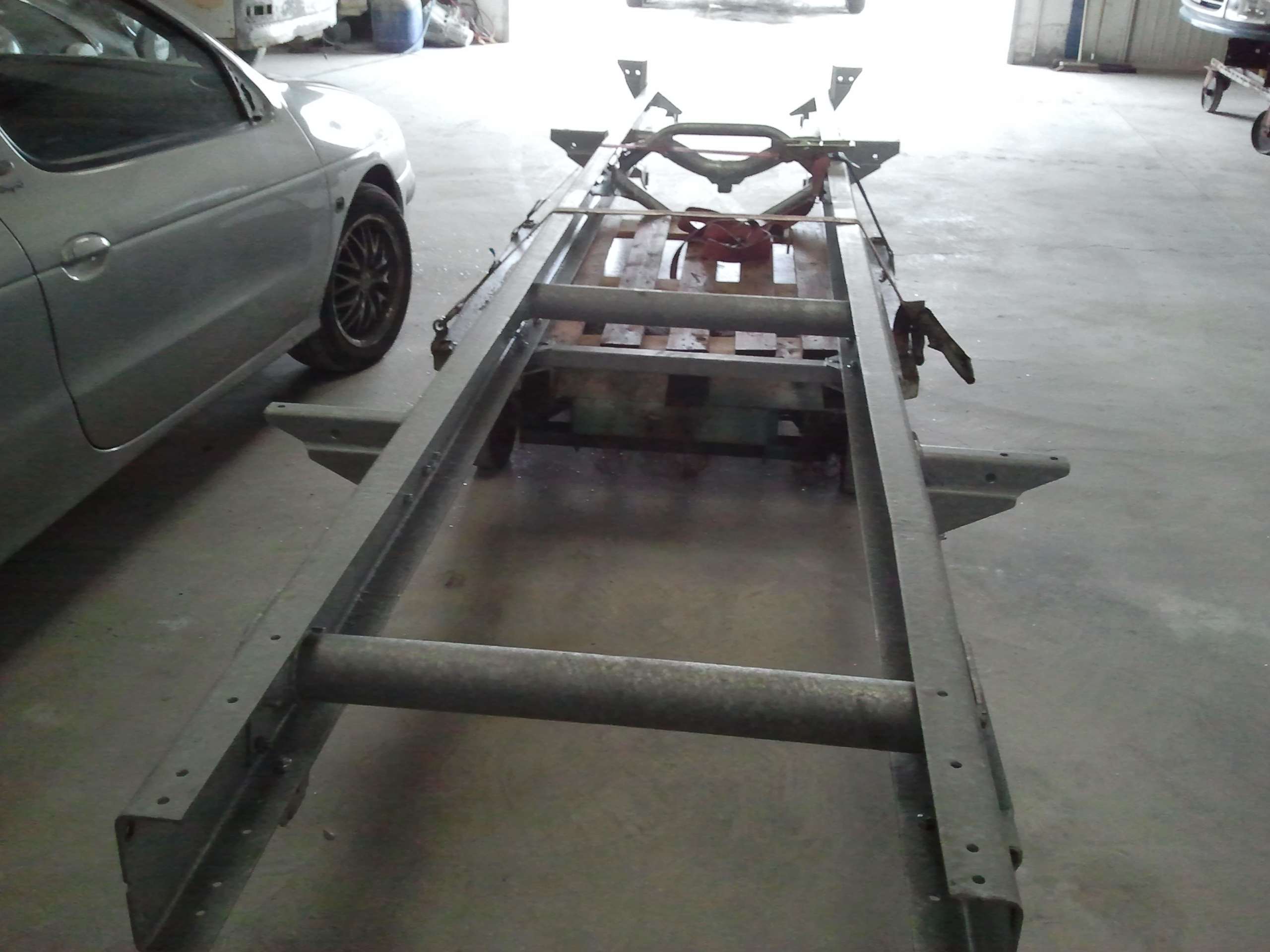

Montage avec le châssis du B110.

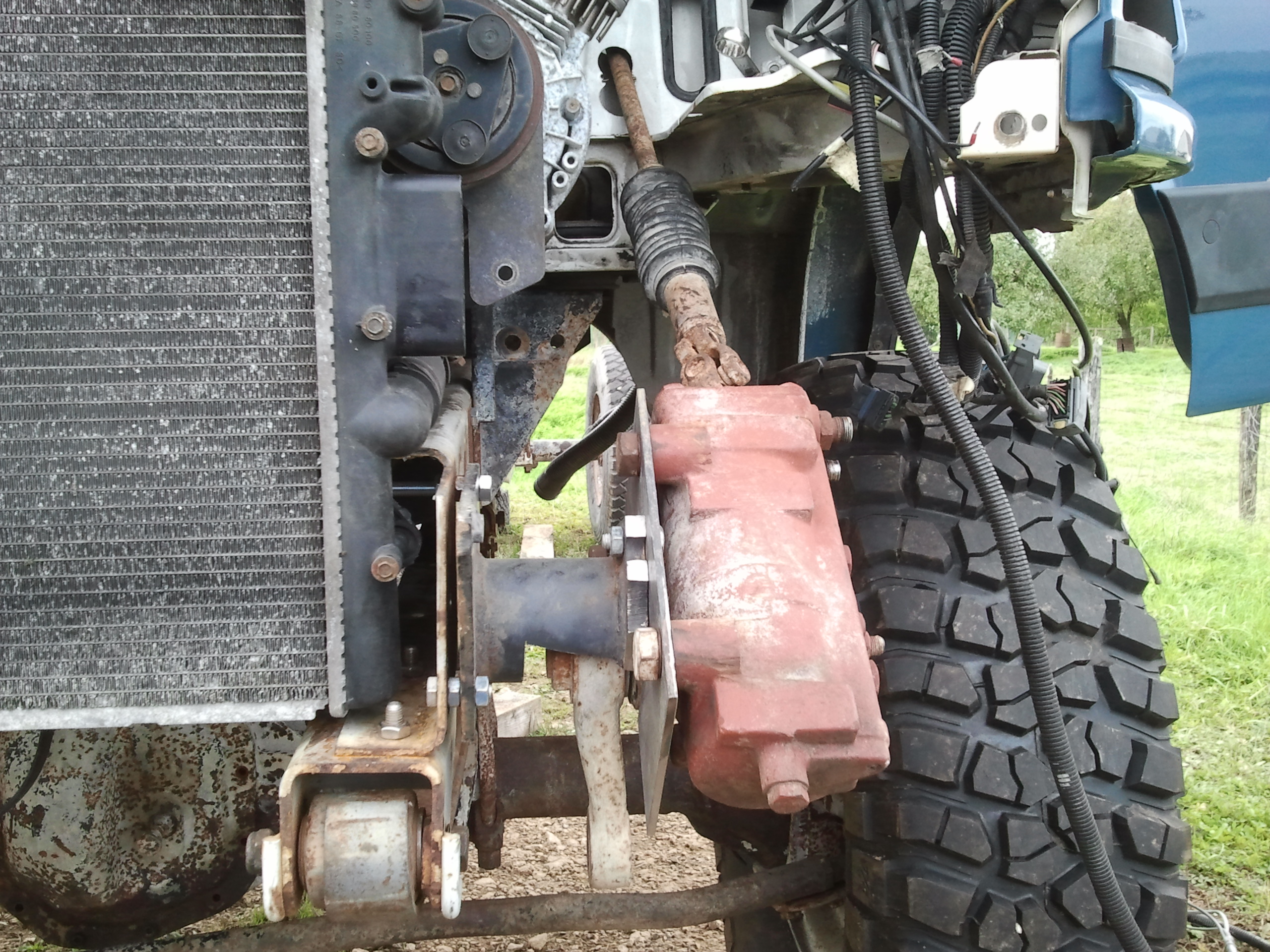

Adaptation du boitier de direction.

après le montage, le demontage.
Pret pour partir en carrosserie.

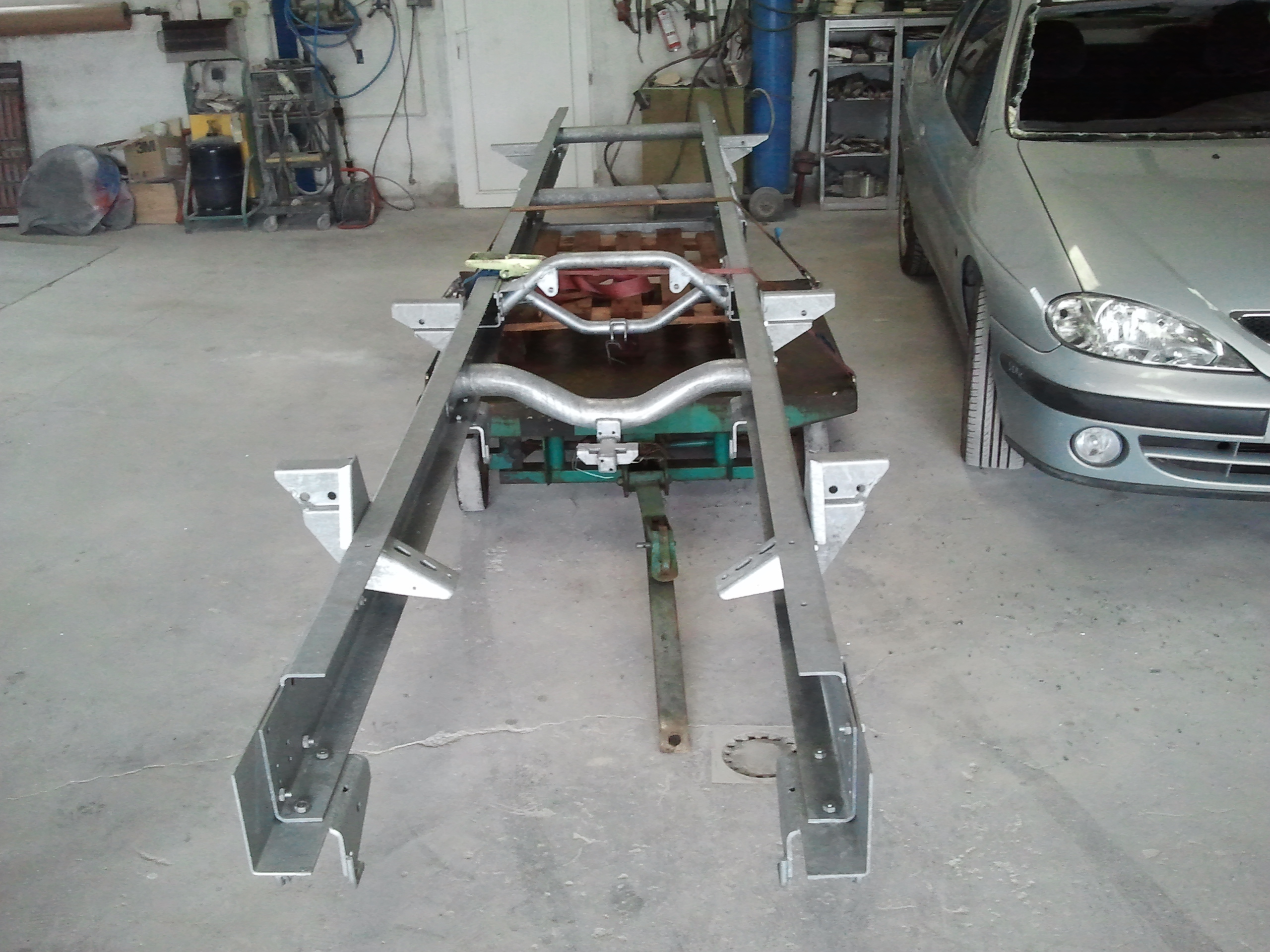

La suite.

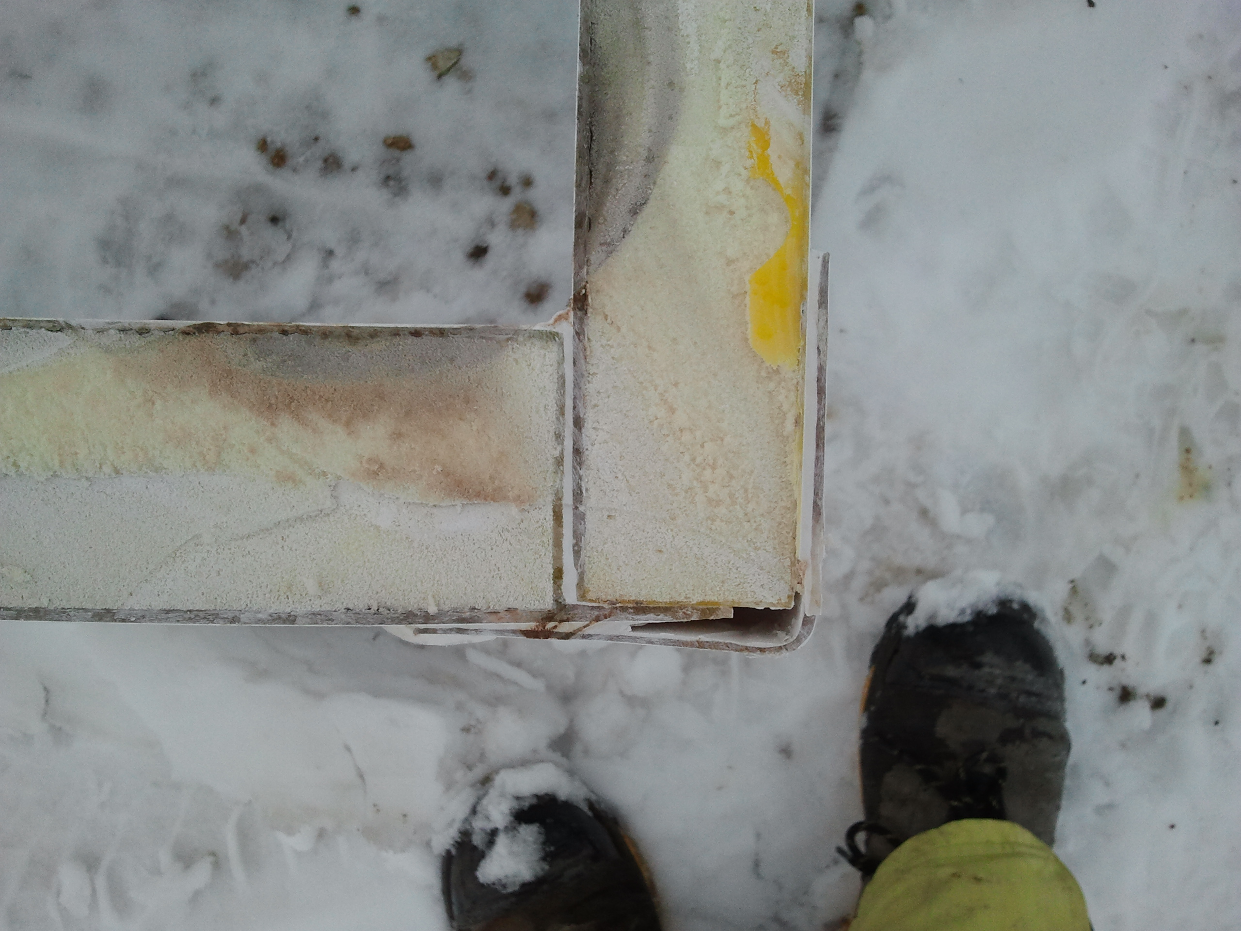

châssis galvanisé.
châssis galvanisé.

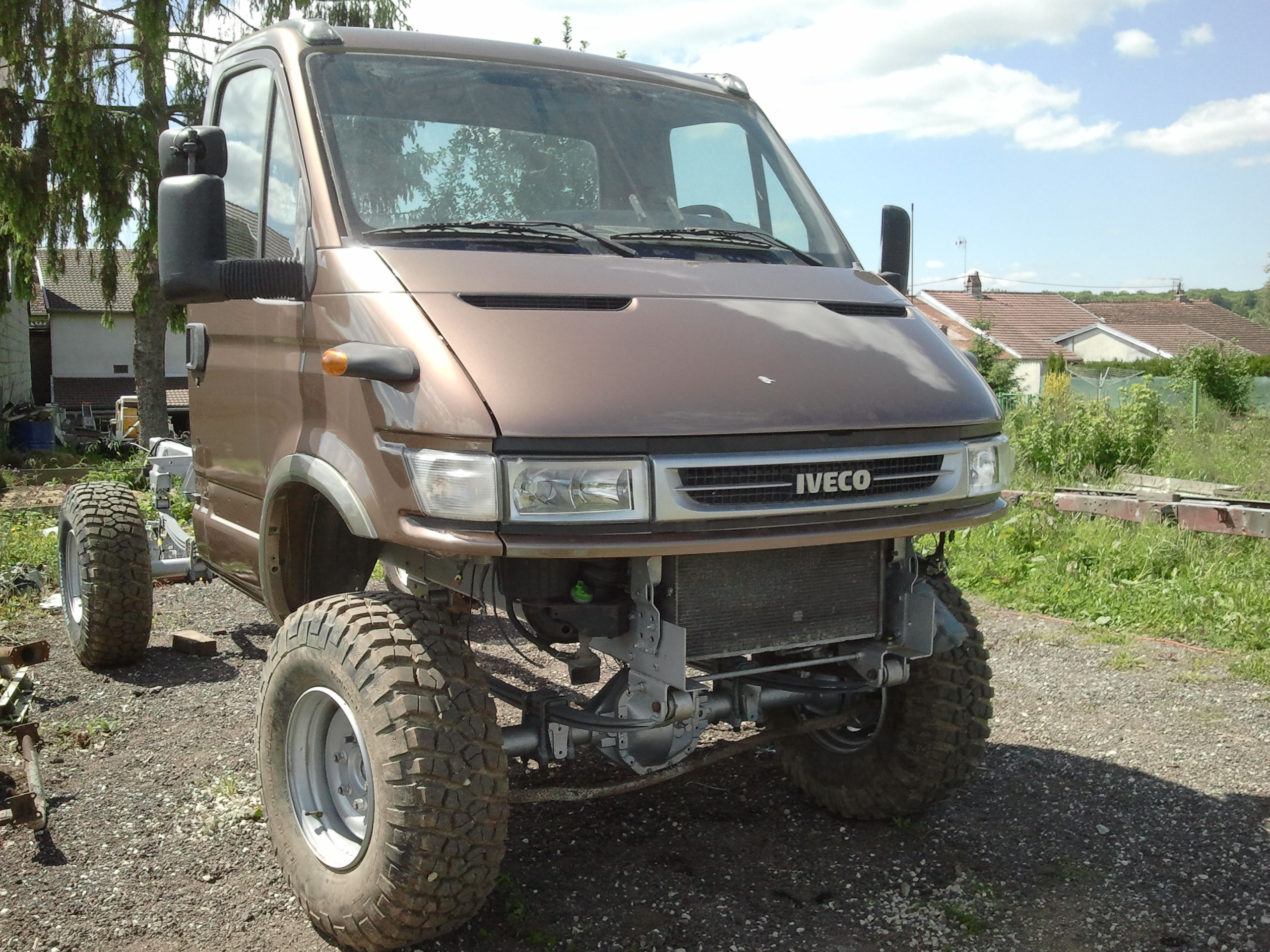

Essai en croisement.

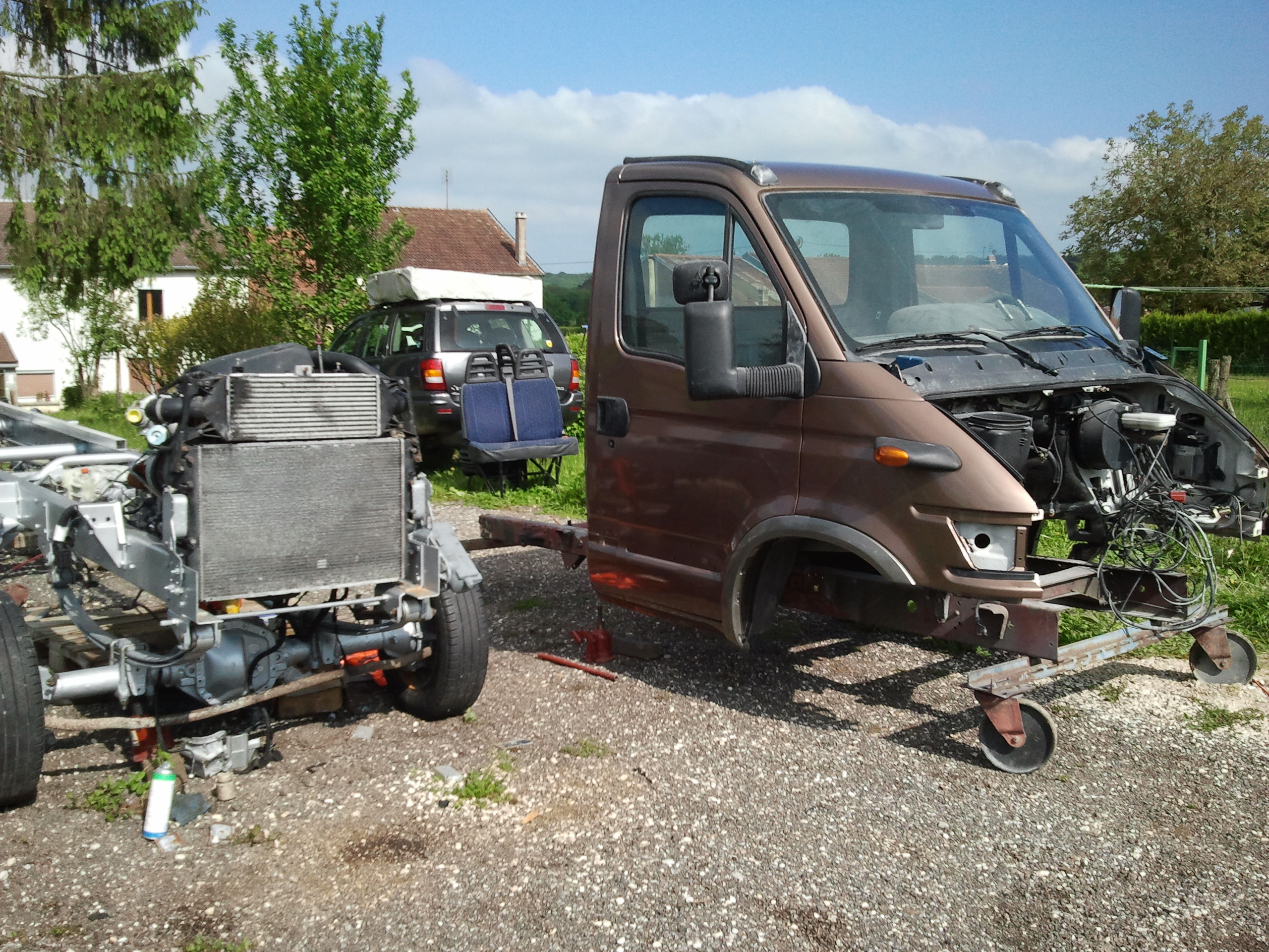

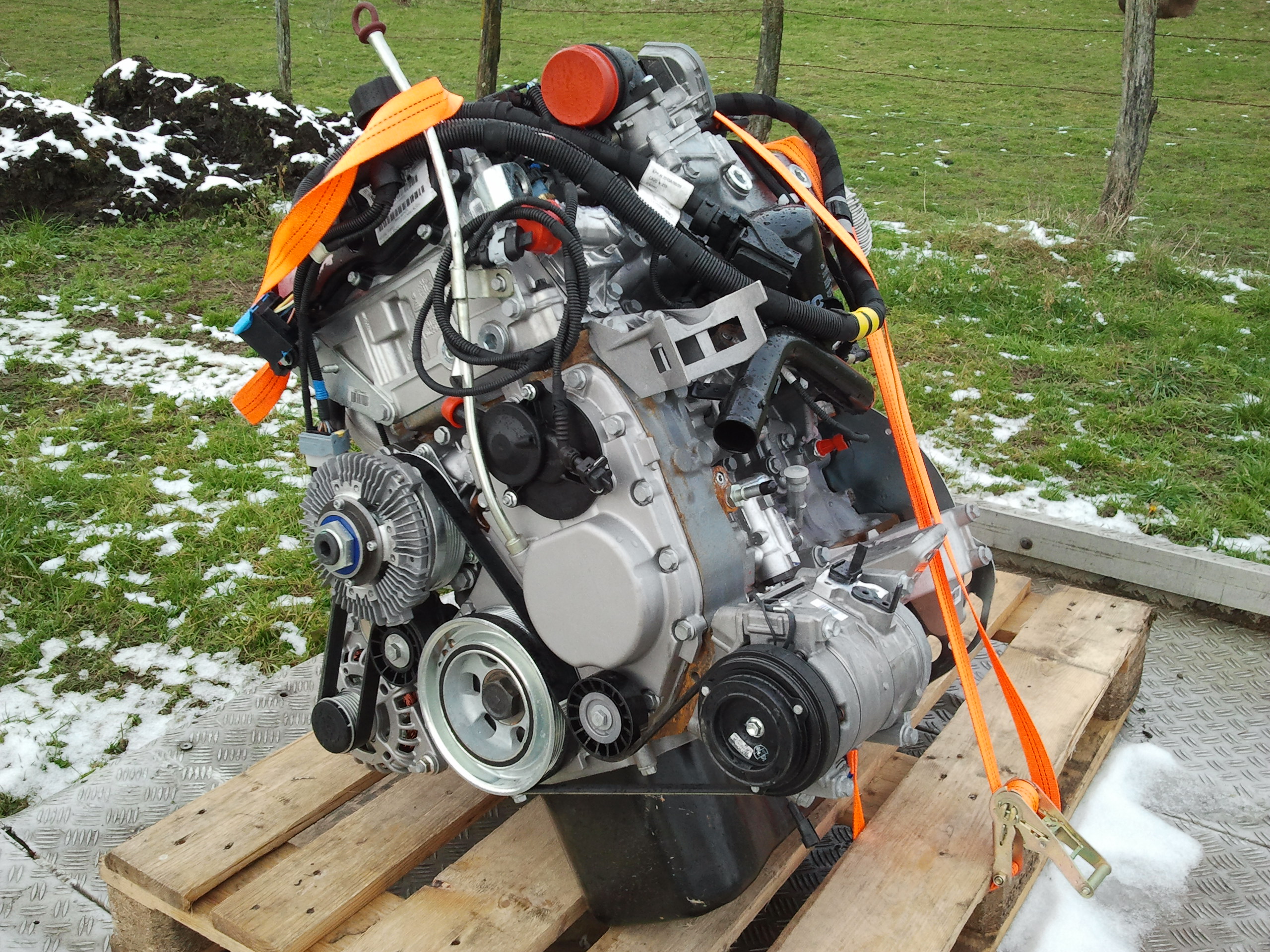

Montage d'un moteur bi-turbo tout neuf !!
Pour le moment j'en suis là pour le châssis.

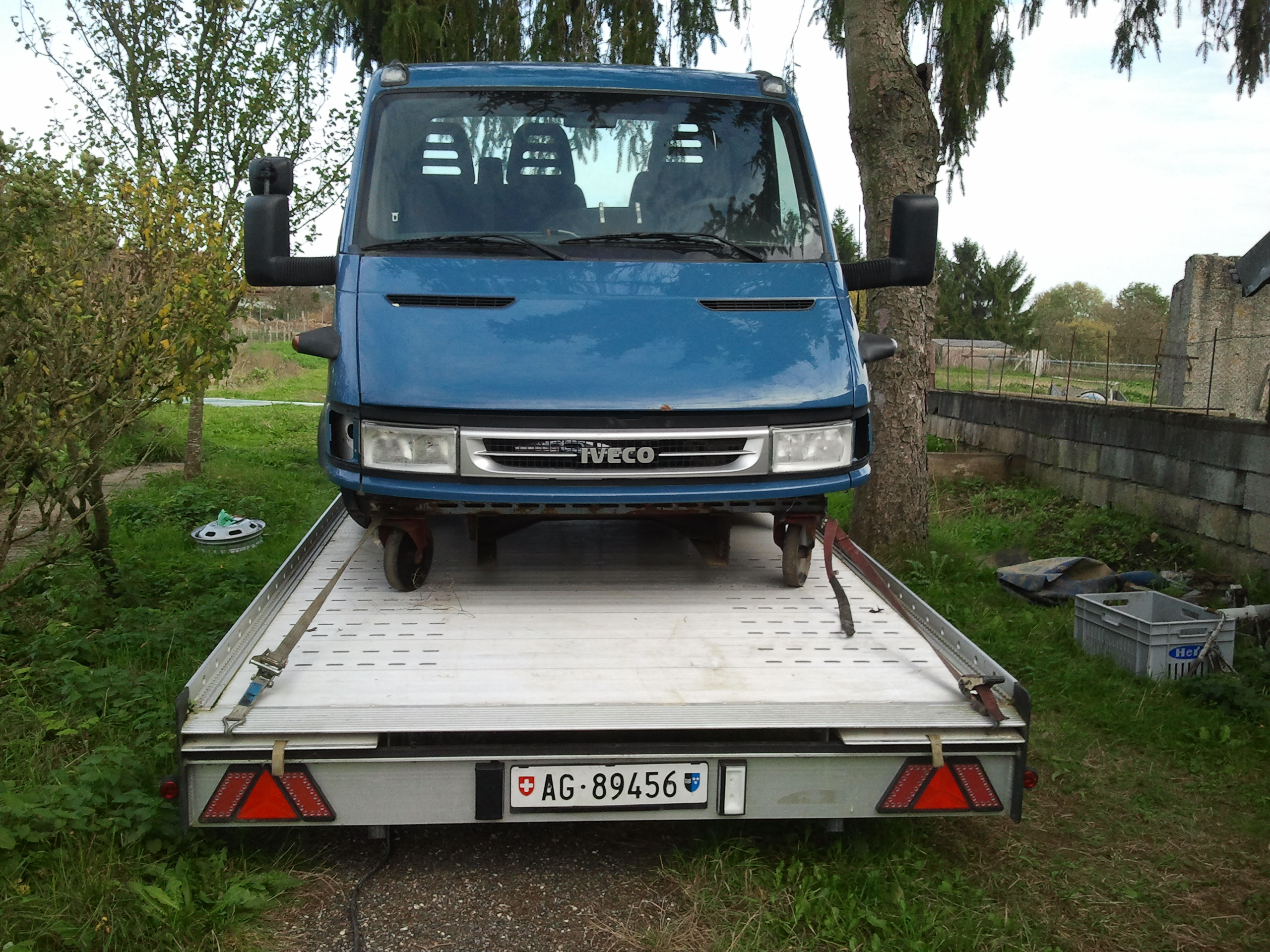

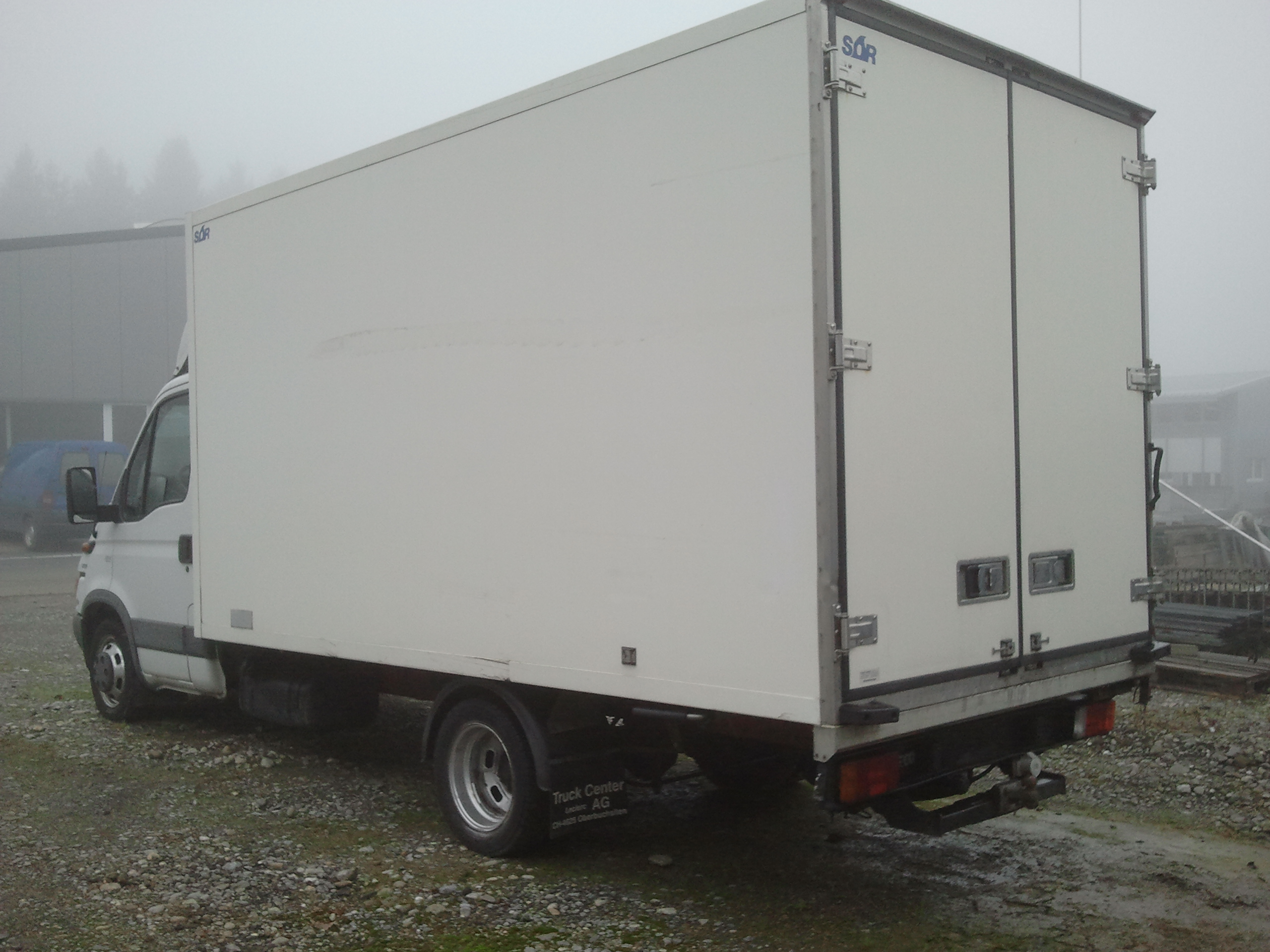

Pour ce châssis, il me faut une cellule.
Achat d'un vehicule complet pour la caisse.

Voila l'avancement des travaux à ce jour, il va y avoir une pause car plus de temps en ce moment :(
