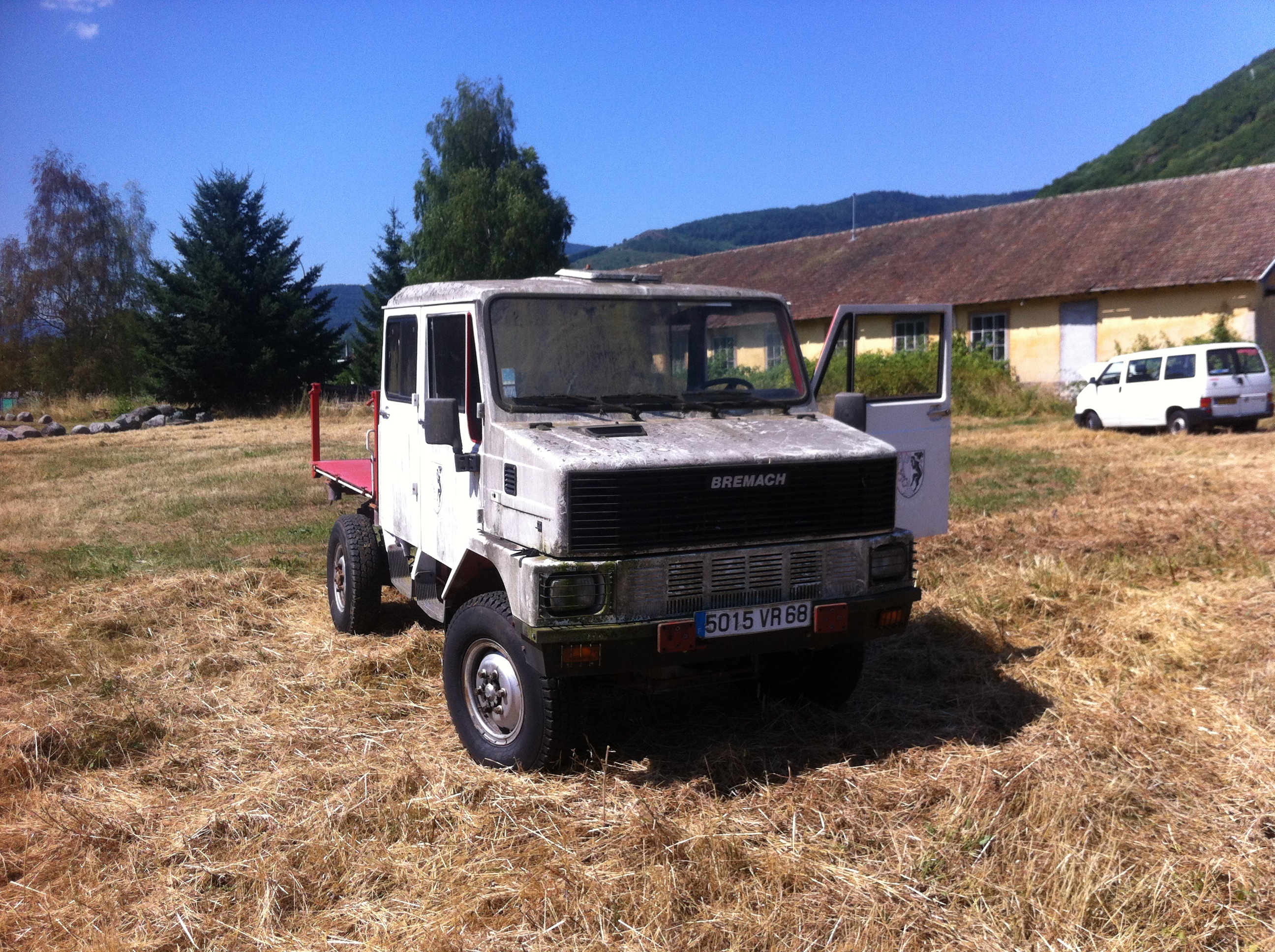

Ayant sauvé un bremach abandonné à son triste sort depuis 1 mois.

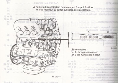

Mes premières difficultés apparaissent. Je pense que c’est un tgr 35. Je n’arrive pas à trouver le numéro de moteur.
2ieme question : après avoir remis le véhicule en route j’ai eu la surprise d’avoir l’embrayage collé. Première tentative pour le débloquer, véhicule en appui contre un mur passer la marche arrière en force mais ça n'a rien fait. Demain j’essaye une autre technique véhicule sur cale et j’accélère vitesse enclenchée et je débraye et coup de frein et si ça marche pas je vais rouler dans les champs.
Avez-vous d’autres techniques à me proposer avant de démonter l’embrayage car je n’ai pas encore regardé si je peux débloquer l’embrayage avec un burin à travers la lumière de contrôle.
Je prépare l'hiver.

Salut Adrien,
Pour ma part je peux répondre à ta première question avec le document photo joint.
Bon courage pour tes travaux et bienvenue parmi nous
A+Alain
